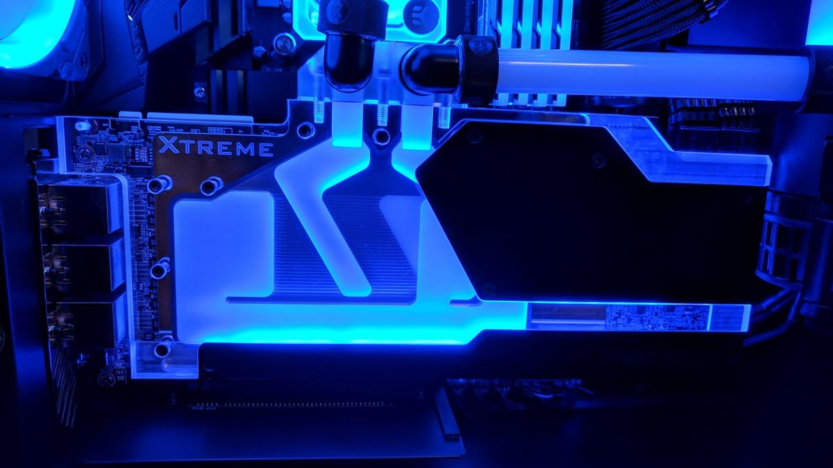

Hallo
Ich habe ein Temperaturproblem mit meiner AORUS GeForce RTX™ 2080 Ti XTREME 11G . Bei Standard Lüftkühlern bekam ich immer Temperaturen von bis zu 85°C . Nun habe ich mir den Phanteks Glacier RTX 2080/2080 Ti, Gigabyte Aorus Xtreme Waterblock bestellt und in meine Custom Loop eingebunden. Leider steigen die Temperaturen innerhalb von 2 Minuten auf 85°C. Die CPU, ein 9700K mit 5,0 Ghz, im selben Kreislauf, nach dem GPU Block und bleibt weit unter 50°C. Mache ich einen CPU Stresstest mit Prime 95 komme ich auf max. 70°C. Als erstes habe ich die GPU wieder ausgebaut und geschaut, ob ich einen Fehler habe. Waterblock abgeschraubt und siehe da, die Wäremeleitpaste der GPU hat den Waterblock nicht berührt. Die beiliegenden Wärmeleitpads wurden korrekt montiert. Nehme ich diese runter und montiere den Block, habe ich einen guten Abdruck der Wärmeleitpaste auf dem Block. Ich habe schon das Gefühl, das der Block eine Fehlkonstruktion ist, oder die Wärmeleitpads zu hart sind, so das sie sich nicht komprimieren lassen. Mittlerweile habe ich die GPU schon ca. 10 mal zerlegt. Bin echt am verzweifeln. Für die Custom Loop habe ich mittlerweile 800€ investiert. CPU Block, Pumpe, Radiator und Anschlüsse sind alle von EKWB.

Bitte mal ein Foto vom Kreislauf und auch eins vom GPU-Kühler, wenn mich nicht alles täuscht, gab es schon Phantekskühler, wo vergessen wurde die Kühlstruktur zu fräsen.

gehts nur mir so oder seht ihr da auch kein wasser zwischen den finnen?

Wenn ich mir die Konstruktion so ansehe würde ich sagen das Links der Eingang und Rechts der Ausgang sein muss.
Genau dort wird wohl das Problem sein. Bisher scheint es keinem Aufgefallen zu sein, jedoch kühlt @mluebben sein gesamtes System mit einem einzelnen 360er/420er Radiator.
Ein 9700k in Kombination mit einer 2080ti kühlt man nicht mal eben so weg. Das erzeugt schon eine ganz gute Menge an Hitze, die die Wasserkühlung wegführen muss.
Genau hier wird sein Problem sein - Ich denke nicht, dass er Lüfter drauf hat, die mit 2000+ RPM drehen um eine Ordentliche Wassertemperatur zu halten.
Mal zum Vergleich: Ich kühle fast das gleiche (8700k stattt 9700k) jedoch mit dem doppelten an Fläche und ich erreiche 40°C Wassertemperatur mit 800-1200RPM.

Naja 87 grad finde ich schon recht warm, trotz 360er, 420er. Dann müsste das Wasser ja schon 50+grad haben. Hat der Kühler Schlitze über dem Block?

Und ist es denn überhaupt ein 360/420er?
Ich kann das auf dem Bild nicht erkennen, könnte auf dem Bild auch nur ein 240er ohne Lüfter sein :confused:
Angaben zu dem Komponenten insbesondere Radiator und Lüfter wäre schon hilfreich um das einschätzen zu können.
Es ist ein EK Water Blocks EK-CoolStream PE 360 mit 3x Noctua NF-F12 PWM chromax.black.swap Lüfter - 120mm verbaut. Ich habe gerade noch einen weiteren Radiator und Lüfter (das gleiche wie die schon verbauten) bestellt. Öffne ich die Frontblende des Towers, habe ich ca. 10-12 Grad kühlere Temperaturen. Es ist ein BeQuiet Dark Base 700. Ich habe nun auch noch ein neues Gehäuse bestellt. Ein Lian Li O11 Dynamic. Thermal Grizzly Minus Pad 8 und Kryonaut Wärmeleitpaste wurden auch geordert. Mal schauen, ob sich was ändert. Fotos vom den Finnen habe ich zu Phanteks gesendet und das Wasser zwischen den Finnen würde man sich sehen. Laut denen ist da Wasser zwischen und alles in Ordnung. Dann sollte ich noch ein Foto vom Center des GPU Blocks machen. Vielleicht wollen die schauen, ob alles richtig gefräst ist. Die Antwort steht aber noch aus.
