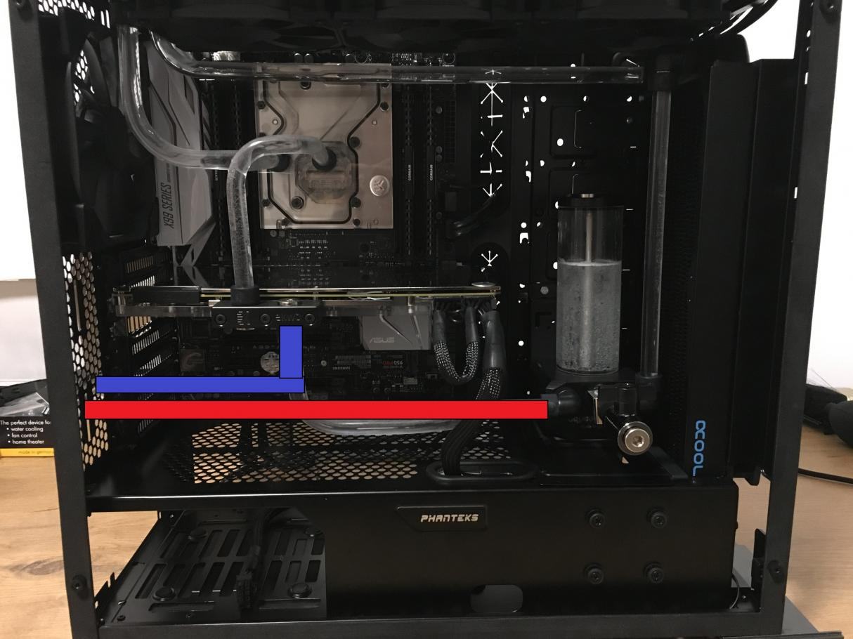

Wenn ich den Deckel und die Front des Gehäuses abnehme bessern sich die Temps des Wassers um 5-7c und auch CPU und GPU haben weniger Grad.
Was kann ich den falsch gemacht haben? Auf Anpressdruck habe ich geachtet ,WLP ist überall ordnungsgemäß drauf und es ist alles dicht und frei von Luft.
Kann es sein das einfach das Gehäuse schuld ist und die Temperatur des Wassers nicht weiter runter bekommt? Diesen verdacht habe ich nämlich.
Und um das zu ändern habe ich mir gedacht ich Setzte einen 4x420 Radiator auf den Deckel um das Wasser weiter Runter zu bringen. Danach Sollten die anderen zwei Radiatoren auch mehr Leistung bringen ? Was meint ihr?
Geplant wäre der hier: Aquacomputer airplex radical 4/420, Alu-Lamellen
Ich würde wie auf dem Bild mit normalen Schläuchen also nichtmehr Hard tube, von Der Pumpe/AGB Hinten raus, nach oben in den Radi ,wieder Runter daneben rein Und dann in die Grafikkarte.
Meine D5 müsste das Locker schaffen oder?
Der Radi kommt mit Abstandhalter in den Deckel geschraubt.
Und dann hoffe ich auf bessere Temps :)
Was sagt ihr zu meiner Idee? kann ich es so machen?

Keine Löcher , der Radiator Bläst von Oben Auf den Deckel, der Andere von unten, durch den neuen Radiator gibt es weniger wärme und das wirkt sich eben auf die anderen beiden Radiatoren aus.
Was sagt ihr?

Also das mit dem Hitzestau hat sich erledigt :P hab ein Eck aus dem Deckel geschnitten und mit Lochblech verschlossen:drool: Jetzt sollte die Hitze besser entweichen können.
Jetzt muss ich mich nur noch um mehr Radiator Fläche kümmern :P
