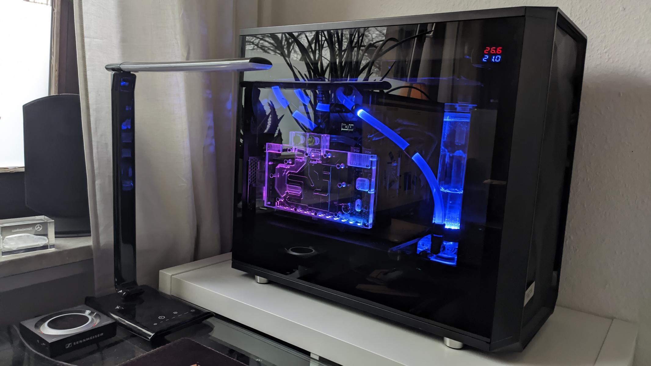

Nach einer ausgedehnten Bastelei gestern, kann ich jetzt auch die Wassertemperatur an zwei Stellen Messen und meine Pumpe und Lüfter entsprechend einstellen. Ein Fühler für mein externes Thermometer ist in Ausgang des oberen Radiator gekommen.
Der neue CPU Kühler misst ebenfalls am Ausgang. Wenn ich den PC starte zeigen beide die gleichen Werte an. Jetzt im Idle liegt die Differenz der Wassertemperaturen bei etwa 1°C. Zwischen Luft bzw. Zimmertemperatur und Wasser liegen etwa 6-7°C.
Was mir noch auffällt, der neue CPU Kühler scheint deutlich weniger restriktiv zu sein. Durchfluss kann ich war nicht (noch) nicht messen, aber im Ausgleichsbehälter sehen.

Bei gleicher, reduzierter Drehzahl der Pumpe, habe ich jetzt mit den zwei Bykski Kühlern mehr Durchfluss als mit dem einen Alphacool XPX.

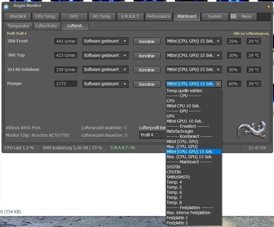

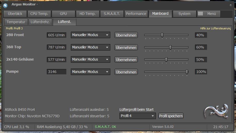

Danke für die Anworten, ich spiele gerade noch mit den Lüfterdrehzahlen und Temperaturen rum. Könnt ihr da vielleicht mal drüber schauen, ob das passt?
Als absolute silent bzw. Desktop Setup fahre ich aktuell mit diesen Werten.
Bei Last (Furmark, GPU ca. 300 Watt) komme mit immer noch sehr moderaten und leisen Drehzahlen auf folgende Temperaturen.
Raum 21°C, Wasser 35°C, GPU 49°C
Vollgas mit allen Lüfter ist halt schon ne ecke lauter und bringt folgende Temperaturen:
Raum 21°C, Wasser 30° und GPU 42°C. Performance ist gleich, die 1080ti hält den Boost bei 2025mhz.
Haut das so im Groben hin?

An der Pumpe gilt: 1x einstellen und laufen lassen, kein fröhliches Hoch- und Runterregeln, das lohnt einfach nicht.
Und ich würde die Lüfter immer runtergedreht betreiben und nur ein Profil fahren, kein Umgeschalte, lohnt auch meistens nicht, solange die GPU noch voll boostet.
