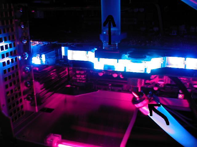

Hallo ich habe mit dem oben genannten kühler Probleme mit den Vddc Temparaturen
Bei Crysis und furmark werden sie über 80°C heiß
nun vllt ist es wegen der Flussrichtung durch den kühler?
also bei mir fließt das wasser so durch den Kühler
attachment.php
Vllt muss es anders durch den Kühler laufen?
Bitte um eure Hilfe
