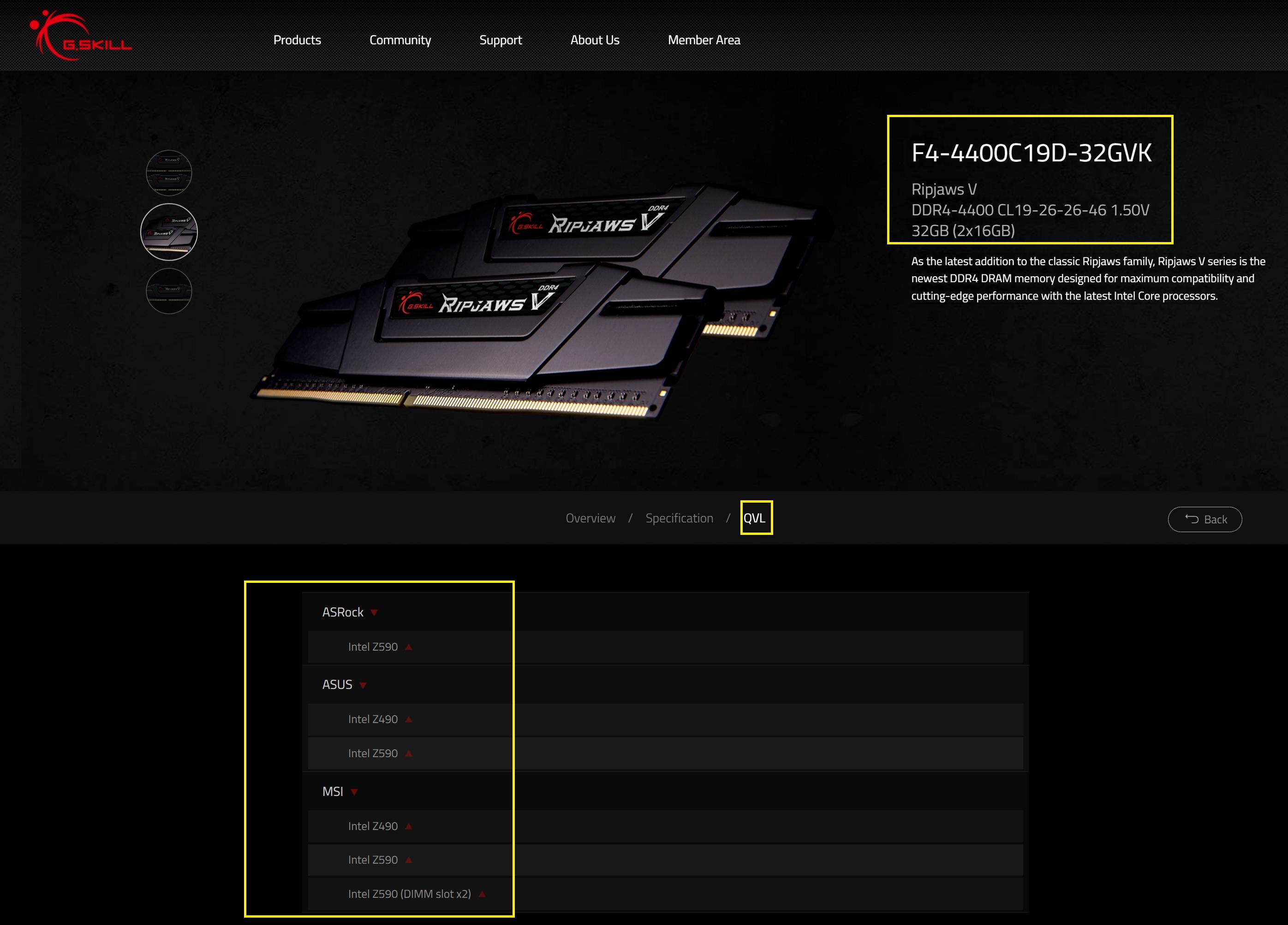

...Laufen die mit AMD Ryzen oder nur mit Intel so hoch?
Das kannst du in der QVL Liste von G.Skill sehen: https://www.gskill.com/qvl/165/184/1618389837/F4-4400C19D-32GVK-QVL
Laut G.Skill QVL Liste ist dieser Ram nur mit wenigen Intel Mainboards kompatibel.
Die G.Skill Memory QVL ist auf jeden Fall verlässlicher als die Memory QVL deines Mainboard Herstellers.
Du kannst 100% davon ausgehen das dein AMD AM4 Mainboard (egal welches) mit diesem G.Skill 4400 MHz Ram nicht läuft.
