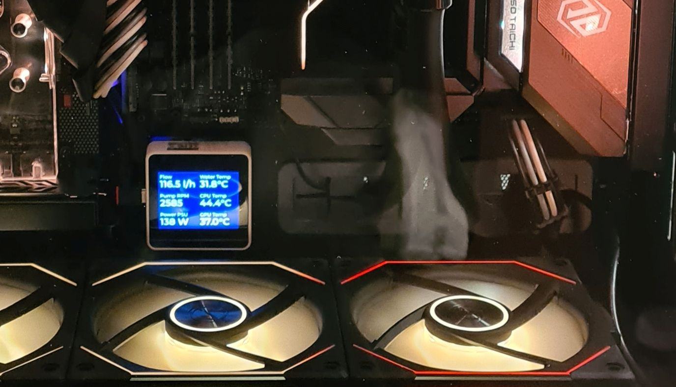

Das Zusatzdisplay habe ich selbst programmiert:
Siehe auch: https://www.hardwareluxx.de/communi...lay-fürs-gehäuse-selbst-programmiert.1332282/.
Selbst wenn man den Aquaero mit Display nimmt, kann man den auch mit Winkeln im Innenraum befestigen so dass man das Display durch das Glas-Seitenteil sieht.
@rille
Nett , sowas wäre sicher eine Option und pfuscht mir am wenigsten ins System.
Alternativ vielleicht auch nur ein Mini USB Display

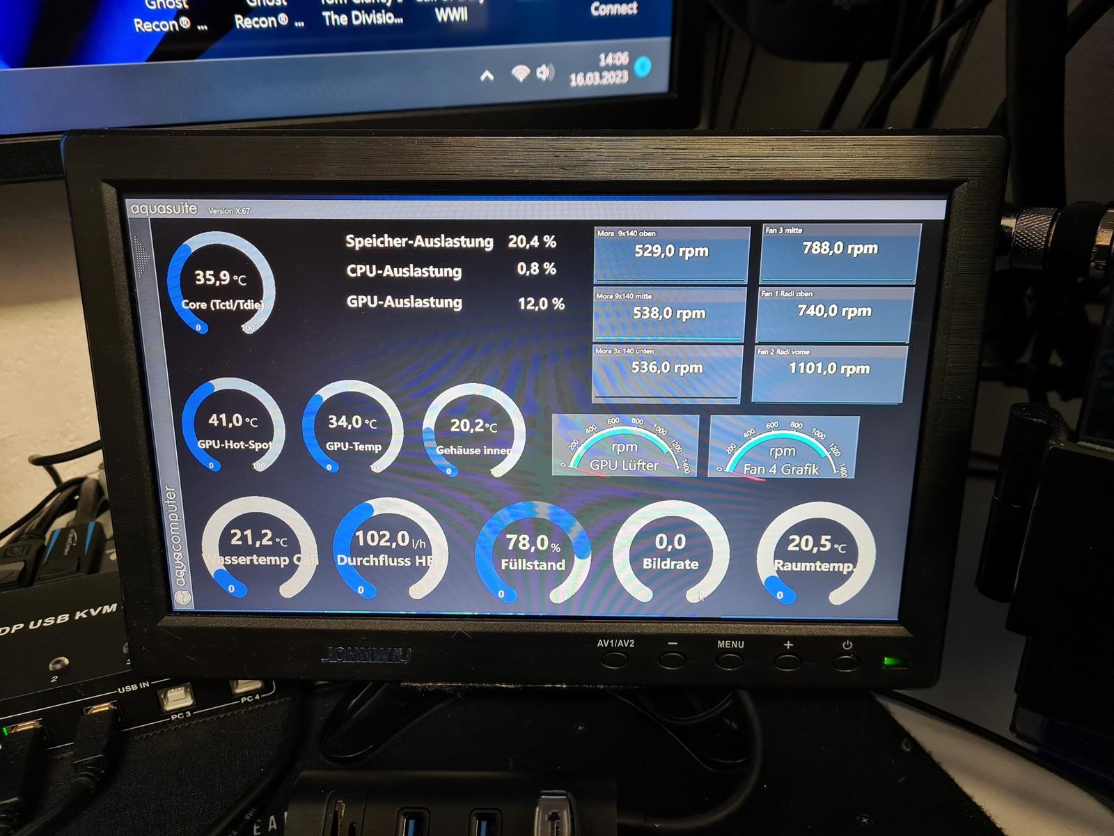

Ich baue gerade neu auf, ist ein kleiner Farbmonitor John Willi mit einer knappen 1400er Auflösung. Es gibt kleinere aber die sind für meine Augen nicht geeignet, man nennt mich auch Blindfisch.

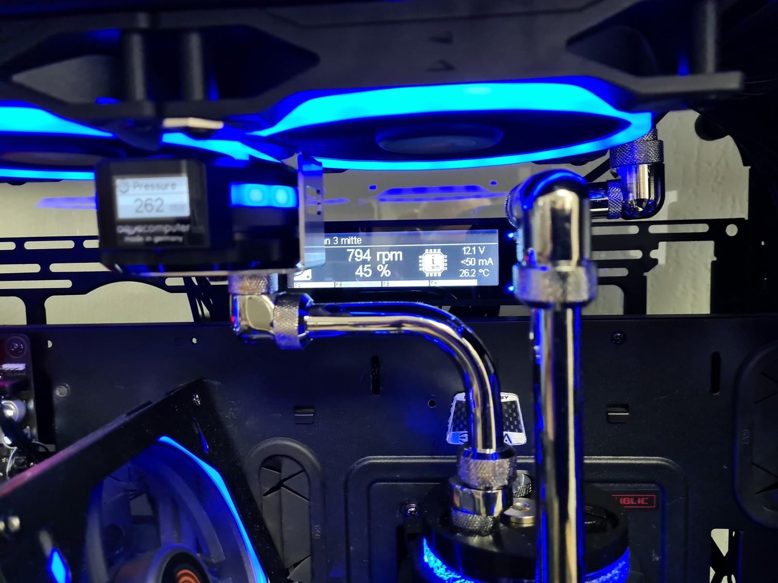

einfach mal AC direkt fragen. Wenn ich ein LT habe und da das Display vom Pro drauf packe, wird mir ein Pro angezeigt und kein LT mehr. Ebenso ist es mit dem XT. Da viele im Gehäuse keine 5 1/4 Laufschächte mehr haben werden die sich sicherlich fragen, wohin im Gehäuse mit dem Teil und zwar so das ein Display zu sehen ist. Das wird problematisch bei einem kleinen oder zugepacktem Gehäuse. Also ist ein LT die bessere Variante. Da man es besser verbauen kann. Daraus kann man dann folgern, das es sich für Pro und XT nicht mehr lohnt, sie anzubieten. Meine Gedanken dazu. Ob das der wirkliche Grund ist, warum die nicht mehr gelistet sind kann Dir aber AC sagen. Ich habe meins derzeit so verbaut und muss es jetzt wegen dem Leakshield versetzen. Aber ich kann das in meinem Gehäuse auch, da ich sehr viel Platz habe.
Ist das Display direkt aufgesteckt oder kann man das mit Kabel frei positionieren?
Das ist direkt gesteckt und verschraubt. Aber es gibt diese Anfrage auch im AC Forum. Da ging es um Kabellänge, Kabelverlängerung und um die Aufteilung. Aber der sicherste Weg ist die direkte Anfrage bei AC.
