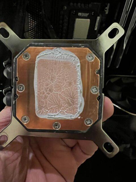

Meinen KS hab ich mal mit einer Rasierklinge auf Verbiegung gecheckt. Ein Spalt war bemerkbar aber mir fehlt der Vergleich zur Auslieferung. Für das Auftragen der WLP wollt ich es aber wissen. Ein Bild des Abdrucks von vorher hab ich nicht *sry*. Hier ist ein Abdruck von nachher. Sieht definitiv gleichmäßiger aus.

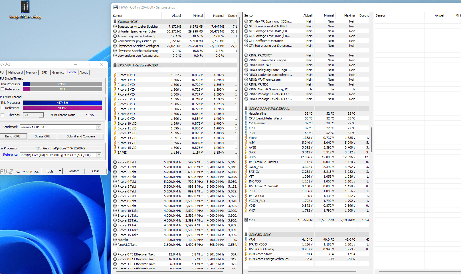

Also habe heute den Contact Frame ohne Probleme installieren können und dir Ergebnisse sehen für mich sehr gut aus.
Vorher hatte ich zb. schon nur beim CPUz bench 100 Grad auf der CPU erreicht, hier mit frame sind es noch 77 Grad für den 12900ks im stock Betrieb.
Denke das hat sich gelohnt, aber seht selber:

Joa der Frame bringt schon gute 5 Grad oder mehr.
Aber bei dem krassen Unterschied von bald 30 grad würde ich eher bescheinigen, dass du vorher andere Paste, schlechtere Paste verwendet oder anders aufgetragen hast.
Sowie dein Kühler anders montiert hattest.
Weil 23 Grad sind auch mit dem Wundermittel Frame nicht möglich.
Bzw nur dann, wenn deine CPU vorher echt stark gebogen wurde.
Was natürlich durchaus sein kann.

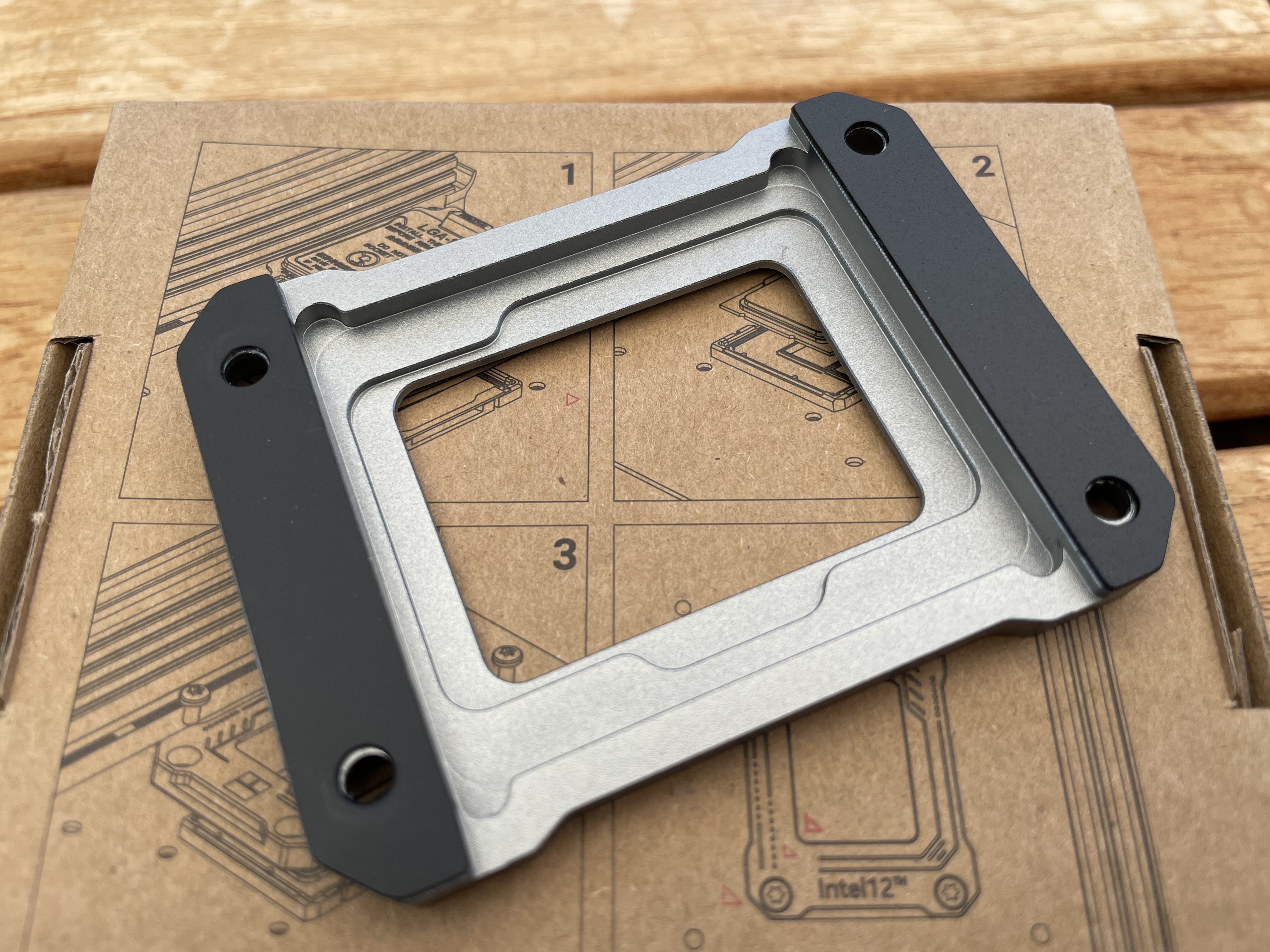

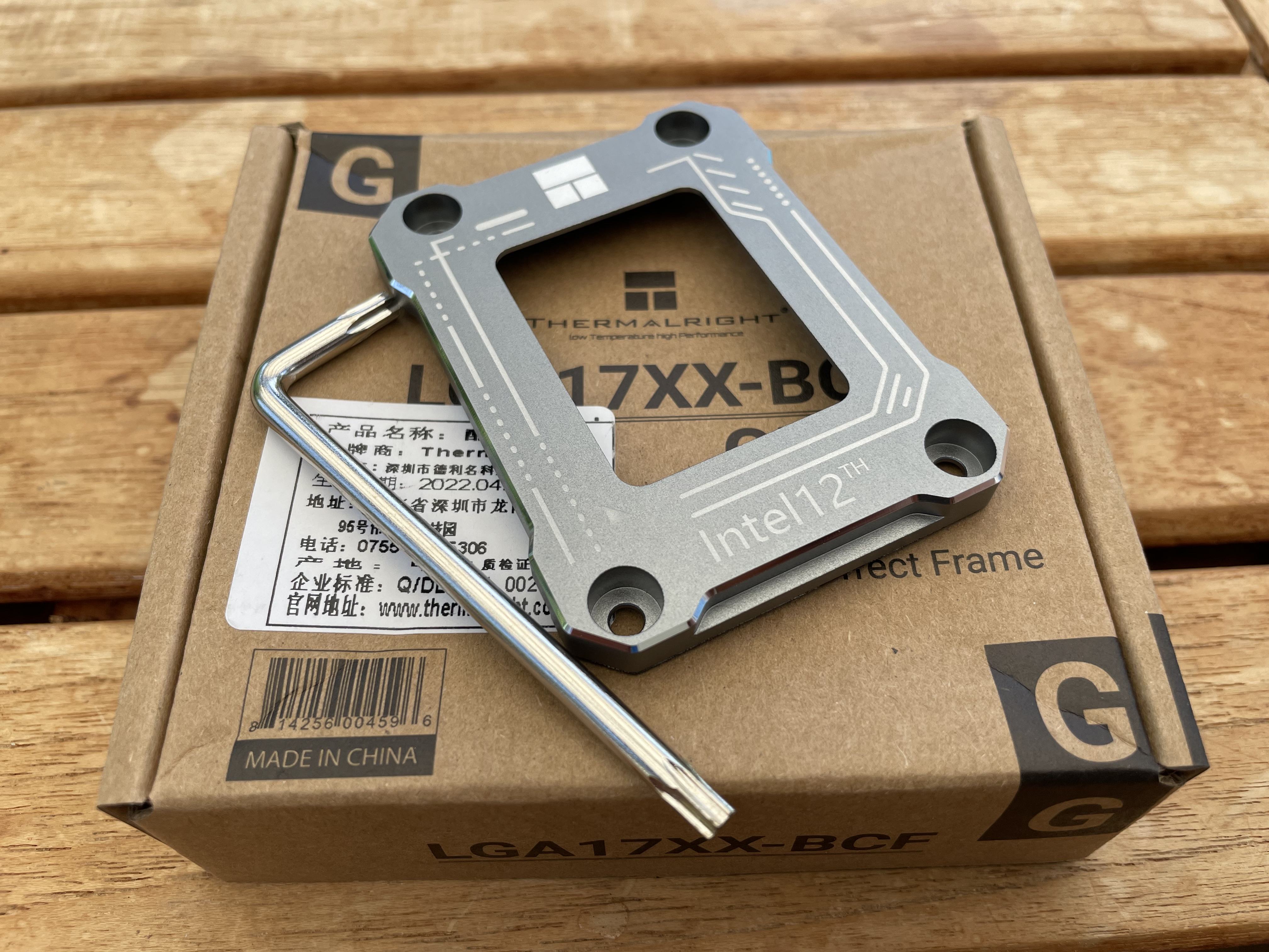

Das Modell von Thermalright ist schon einmal angekommen.
