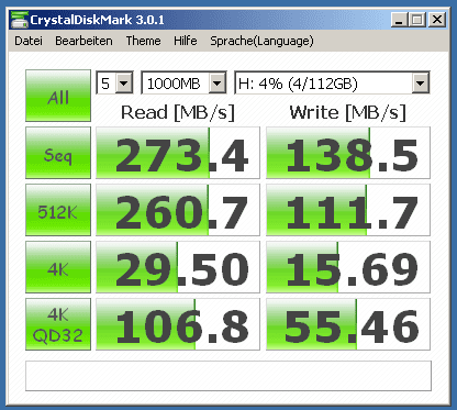

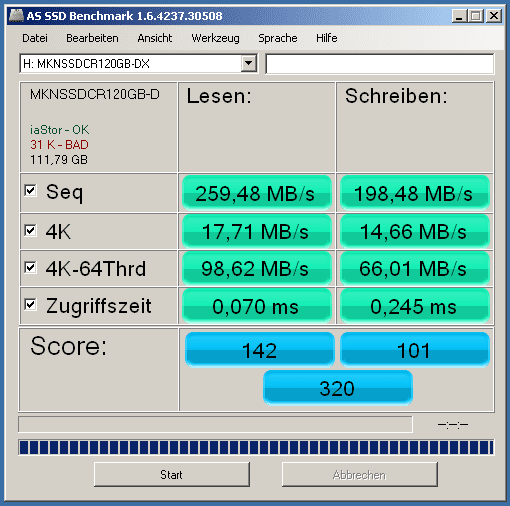

IDE (Vorher)
Im anhang sind die Werte mit AHCI. Die sind sogar schlechter geworden und AS SSD will überhaupt nicht mehr starten. :heul:
//EDIT:
AS SSD läuft wieder, aber bei schreiben würde hier auch abgebaut und was ist 31K - BAD? Was mache ich falsch?
