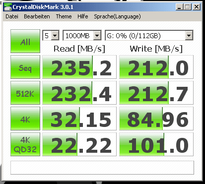

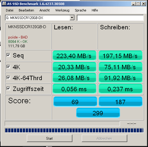

So... meine Mushkin Enhanced Chronos deluxe 120GB ist nun da *freu*
Habe Sie mal schnell eingebaut und gebencht... jo... ich bin nicht ganz überzeugt... ok, Sie ist im IDE und nicht im AHCI...
Aja, wie lese ich herraus welche FW drauf ist?
lg Crux
