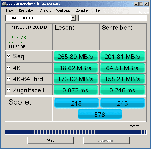

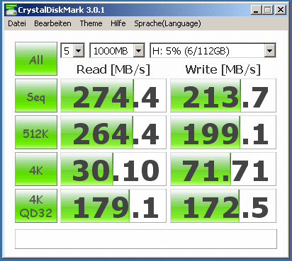

So... nun läuft es... die werte sind zwar besser geworden, aber so ein großer unterschied ist zwischen IDE und AHCI nicht. Ich hätte da mehr erwartet.
Bin bis jetzt BSOD frei geblieben. Mal sehen wie lange das bleibt.
lg Crux
