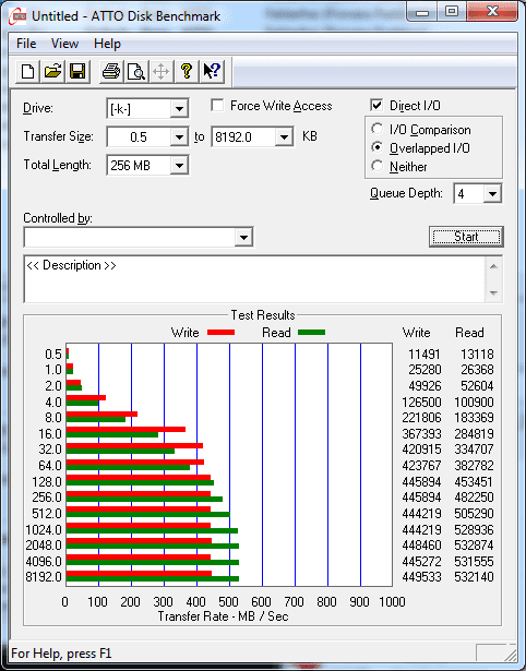

Gerade durchgeführt, da scheint es ja schon besser zu sein, da immerhin beim Read die 500 MB/s erreicht werden, allerdings auch nur am Ende (wofür steht den die linke Leiste?)
attachment.php
Ich finds halt etwas witzig, die Kingston ssdNow V+ 100 welche ja kein NCQ kann, kommt teilweise an die Werte dieser SSD ran...

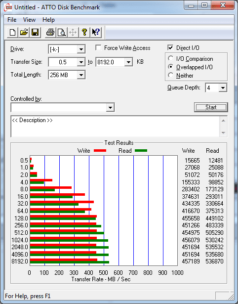

Gerade eben nach dem Firmware-Update nochmal einen Bench laufen lassen... und es schaut beim AS Benchmark nicht hübscher aus...
Nächster Step von mir Southbridge und AHCI Treiber von AMD nachinstalliert (also beim ahci nachinstallierten)...
attachment.php
attachment.php
ATTO bencht einfach mit komplett komprimierbaren daten, AS SSD und Crystal mit unkomprimierbaren Daten.
ATTO stellt also den Idealfall, AS SSD das Worst-Case für die Sandforce SSDs dar. Die Wahrheit für die meisten Dateizugriffe dürfte irgendwo zwischen beiden Werten liegen, je nach Anwenderprofil.

Du hättest dich nur früher mit der Funktionsweise und den Eigenarten des SF-Chips vertraut machen müssen. Dass die Höchstwerte nur bei hochkomprimierbaren Daten zustande kommen, muss nämlich kein Nachteil sein, sofern der Rest passt.
