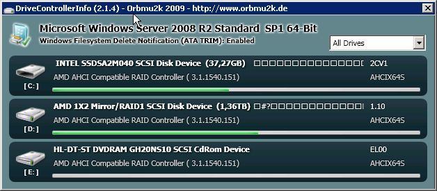

edit: ..und damit du siehst, daß deine Vermutung keinesfalls stimmen kann und ich hier kein Bullshit schreibe, hab ich mal das SSD vom Marvell-Controller -wo TRIM definitiv geht- an den AMD-Controller gesteckt, der im Raid-Modi läuft:
..siehst du da eine Zahnbürste über den non_Raid SSD? Ich nicht. Also, TRIM geht dort nicht! ..das SSD wird noch nichtmal mehr als SSD aufgeführt (nur unter HardDisk) und auch SMART ist off. Mehr Beweise braucht es wohl kaum. ;)

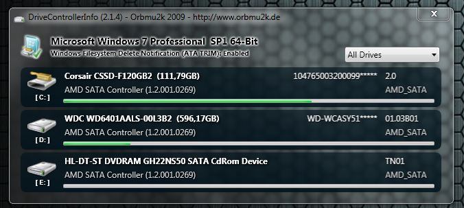

Aber hier der Hammer - von wegen non_Raid SSD am AMD-Controller der im Raid läuft:
..ich glaube, daß sagt nun wirklich alles. Ist das gleiche SSD aus den Vorpost.

Im DriveControllerInfo Tool werden 2 von 3 Bedingungen angezeigt die für TRIM notwendig sind.
1) Windows file system delete notification (ATA TRIM): Enabled
Zeigt an ob das NTFS Dateisystem TRIM sendet. Das ist standardmäßig sowieso immer aktiviert, selbst bei HDDs.
2) Die Bürste über dem Laufwerkssymbol
Hier wird ausgelesen ob die Firmware des SSDs TRIM unterstützt.
3) Kann nicht ausgelesen werden und wird nicht im Tool angezeigt
Der Storage Controller Treiber muss ebenfalls TRIM beherrschen.
Nur wenn alle 3 Bedingungen erfüllt sind funktioniert TRIM.
