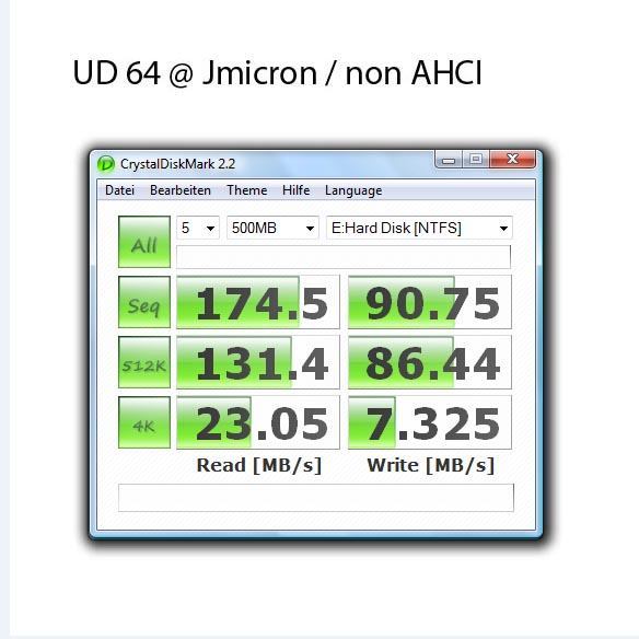

so jetz mal die UD annen Jmicron Onboard gehangen, im AHCI modus wird sie zwar erkannt, aber im Win Vista 64 nicht zu finden (noch nie was mit AHCI gemacht, dachte non OS Platten werden auch so gefunden ohne zusätzliche treiber?). Also auf IDE umgestellt und promt im windows da, mit der vorhandenen partition.
Werte sind nich sooo der bringer, aber im rahmen würde ich sagen (IDE halt). Morgen mal HDDerase drüber haun und AHCI probieren. Morgen sollte auch mein neues Board + Phenom II kommen, dann inst. ich mal Win7 auf die platte und schau wie es sich anfühlt (mein Vista ist leider 50GB groß und XP partition 45GB, keine lust da aufzuräumen um nen kleineres image für die SSD zu haben).

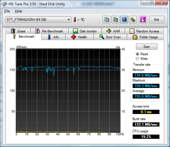

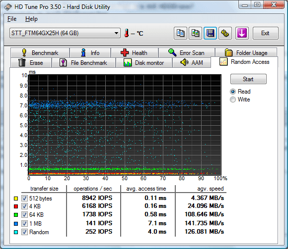

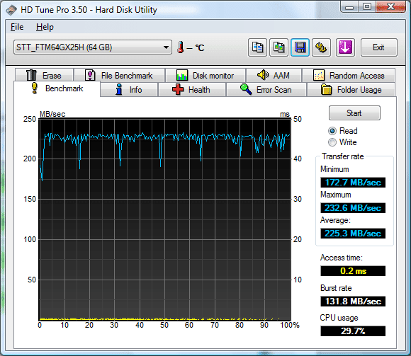

Hab gerade die UD 64er an den ICH7R gehängt (AHCI), die werte sind schon nicht schlecht! erstes bild MIT AHCI, 2. Bild im IDE Modus...

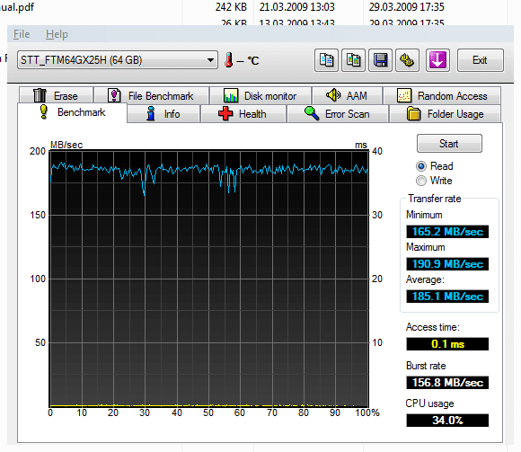

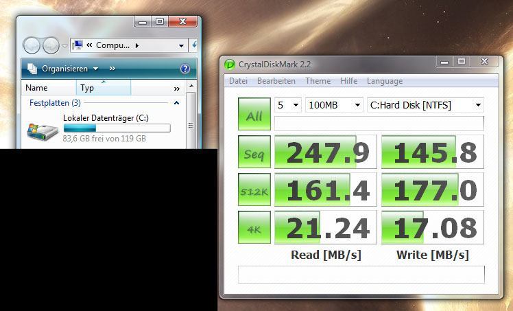

Supertalent Ultradrive 128GB mit Firmware 1275 (Auslieferungszustand) und 128k Alignment, Vista 64 Ultimate mit halber Palette Updates (aber noch vor SP1) und allen Treibern, sowie einigen Programmen und Spielen, angeschlossen an einem DFI Lanparty P45-T2RS JR, SATA II, AHCI aktiviert, Indexierung aus
attachment.php
So wie die Werte sind, so installiert und fühlt es sich auch an.
Ich hole mir wahrscheinlich noch ne zweite, nicht fürn Raid sondern als Datenfestplatte :banana:
