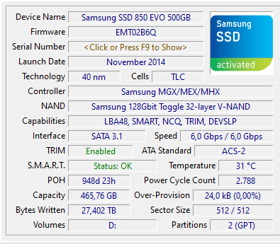

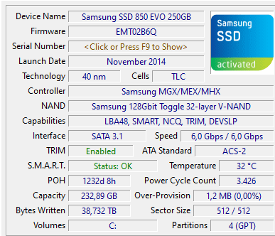

laut angaben von diversen tools bin ich schon recht weit von den bytes written / pho werten drüber die "normal" sind
hier mal 2 Beispiele :
250gb
500gb

Moin die 250er haben 75TBW und die 500er sogar 150TBW also bist du da bei weitem noch nicht drüber.

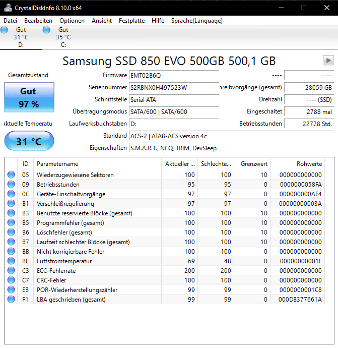

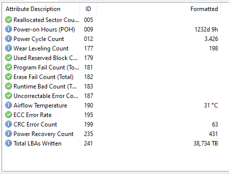

Poste mal bitte einen Screenshot mit CDI.
edit: du hast UDMA CRC Fehler anstehen, das deutet auf ein defektes oder lockeres SATA Kabel hin.

hier wie gewünsch die 2 bilder
Ja wie gesagt, die 250GB SSD hat Probleme bei der Datenübertragung.
Ansonsten sieht es gut aus, noch keine Reserveblöcke angefasst und keine Fehler anstehen.

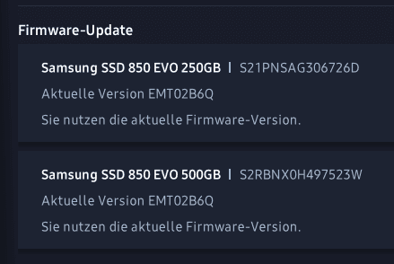

Wie voll sind die SSDs eigentliche und hast du mal eine aktuelle Firmware installiert?
Generell Ja. Wenn sich der Wert nicht ändert, aber nicht.
nein habe nie nen fw update gemacht glaube ich (ist ja jetzt schon einige jahre alt - also ka)
Das ist ja nix.....
Eine aktuelle Firmware könnte man mal versuchen.
Nochmal aktuellen Treiber vom Mainboard Chipsatz installieren und ein neues BIOS Flashen. Evtl spackt der AHCI Controller.
Ansonsten evtl. mal Windows neu installieren, um Softwareprobleme auszuschließen, bevor du was kaufst?
windows 10 habe ich bereits neu installiert - bios treiber ist aktuell - chipsatz treiber ist aktuell
und firmware habe ich auch gerade geschaut :
ist also auch aktuell
