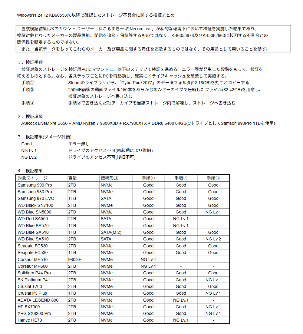

Das Titelbild ist schon mal komplett daneben, weil bisher angeblich keine Samsung SSDs betroffen sein sollen. Das ganze hat der User Necoru_cat aus Asien losgetreten, der dann folgende Tests gemacht hat:Keine Ahnung was da dran ist, aber vorsicht ist besser als nachsicht
1.) Das Beschreiben mit einem 97 GB fassenden Steam-Ordner (Cyberpunk 2077).
2.) Das Entpacken einer 76 GB großen ZIP-Datei auf dem Laufwerk.
3.) Das Packen der zuvor entpacken ZIP-Datei auf dem Laufwerk.
Dabei hat er folgende Ergebnisse ermittelt:
Also wenn eine SSD bei den Aufgaben, die jeweils nicht einmal 100GB Schreibvolumen umfassen, schon Probleme bekommt, dann ist nicht Windows schuld, sondern mit der SSD stimmt dann sowieso etwas ganz gewaltig nicht.
