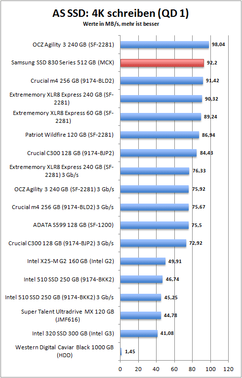

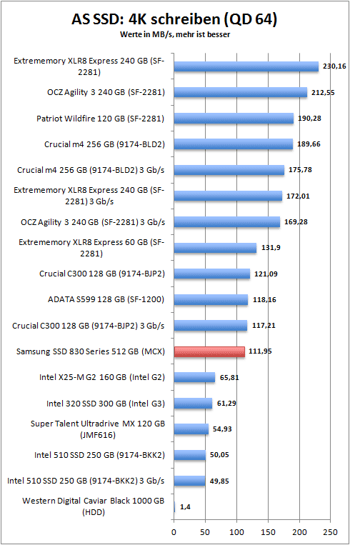

Da sieht man wie viel sich bei der Entwicklung der SSDs, vor allem bei den Controllern, mit der Zeit getan hat. Man schaue sich nur mal die AS-SSD 4k Schreibwerte bei QD1 und QD64 an:
(Quelle)
Wie man sieht kommt die 830er hier bei QD1 auf 92,2MB/s, aber bei QD64 sind es mit 111,96MB/s nicht viel mehr und dies ist bei so manchen anderen SSDs die dort aufgeführt sind, nicht wirklich anderes, wie z.B. die Crucial C300 (84,43MB/s zu 121,09MB/s). Die können also nicht parallel schreiben, sondern verarbeiten die Schreibbefehle intern hintereinander, der etwas höhere Wert kommt nur zustande, weil die Befehle und Daten dann schon beim Controller angekommen sind und nicht erst noch übertragen werden müssen. Im Gegensatz dazu kommt die Crucial m4 bei QD64 auf fast den doppelten Wert wie bei QD1 und einige der SF-2281 SSDs kommen sogar auf etwas mehr als das Doppelte. Bei Samsung hat erst die 840er Reihe dann wirklich intern parallel geschrieben. Aber selbst heute wäre man mit einer Crucial m4 oder Samsung 830 noch gut unterwegs, wenn sie nur genug Kapazität haben und außer man kopiert oder verschiebt halt große Dateien, würden viele den Unterschied zu ihrer NVMe SSDs gar nicht bemerken.

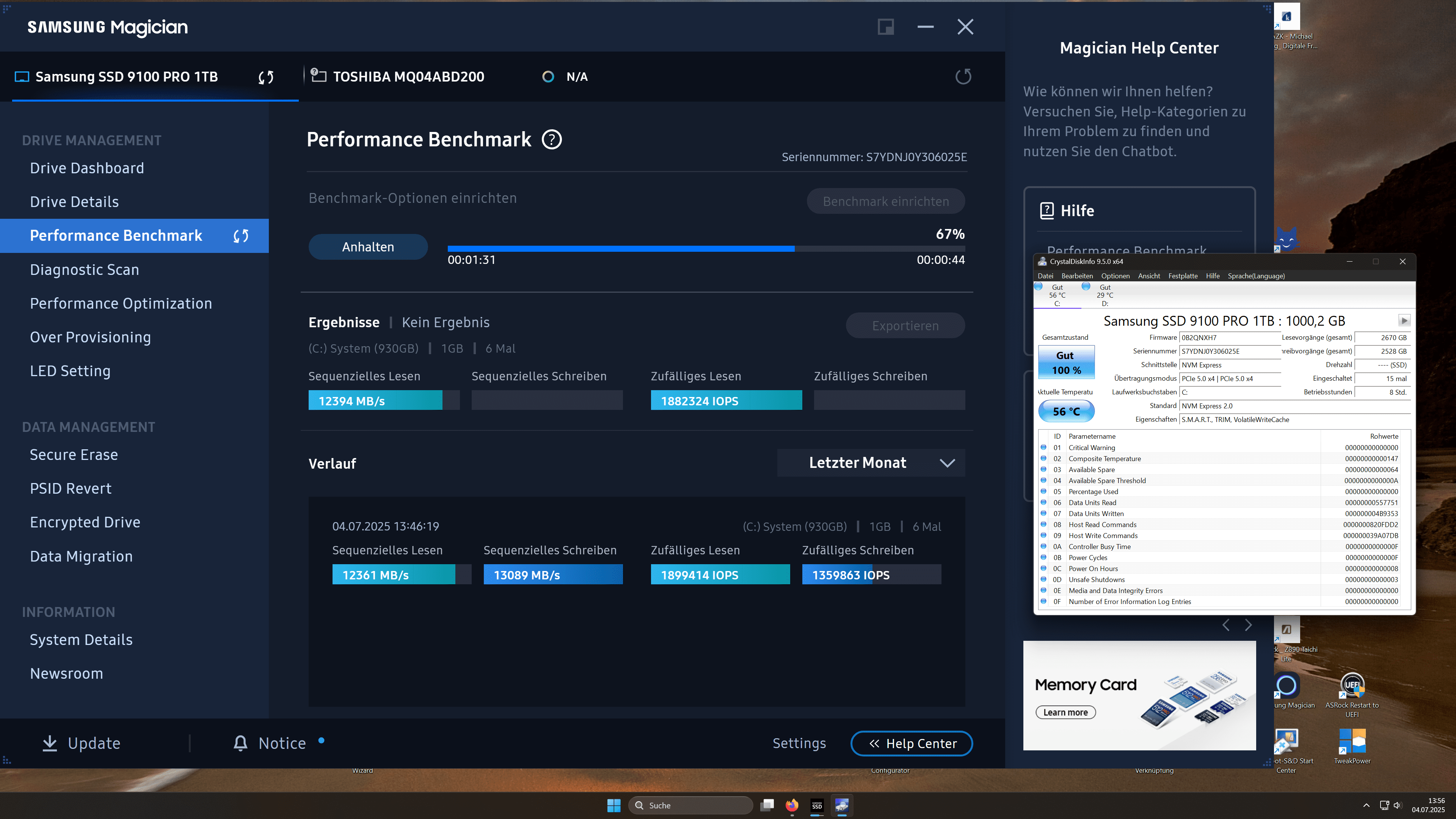

Ich hatte mal die T705, die war da eher vergleichbar mit Gen4 SSD, hatte die aber wegen zu hoher Abwärme wieder retourniert.
Hab die 9100 Pro 40,-€ unter Listenpreis bekommen. Da musste ich zuschlagen.
Große 2TB SSDs für Daten wären auch angesagt. 2 günstige 2TB Samsung 990 PRO oder 2TB WD Black SN850X
Beides ordentliche SSDs, vieleicht auch gleich in 1x 4TB günstiger als 2x2TB? ..und du hättest noch einen M.2 Platz mehr über. ;)

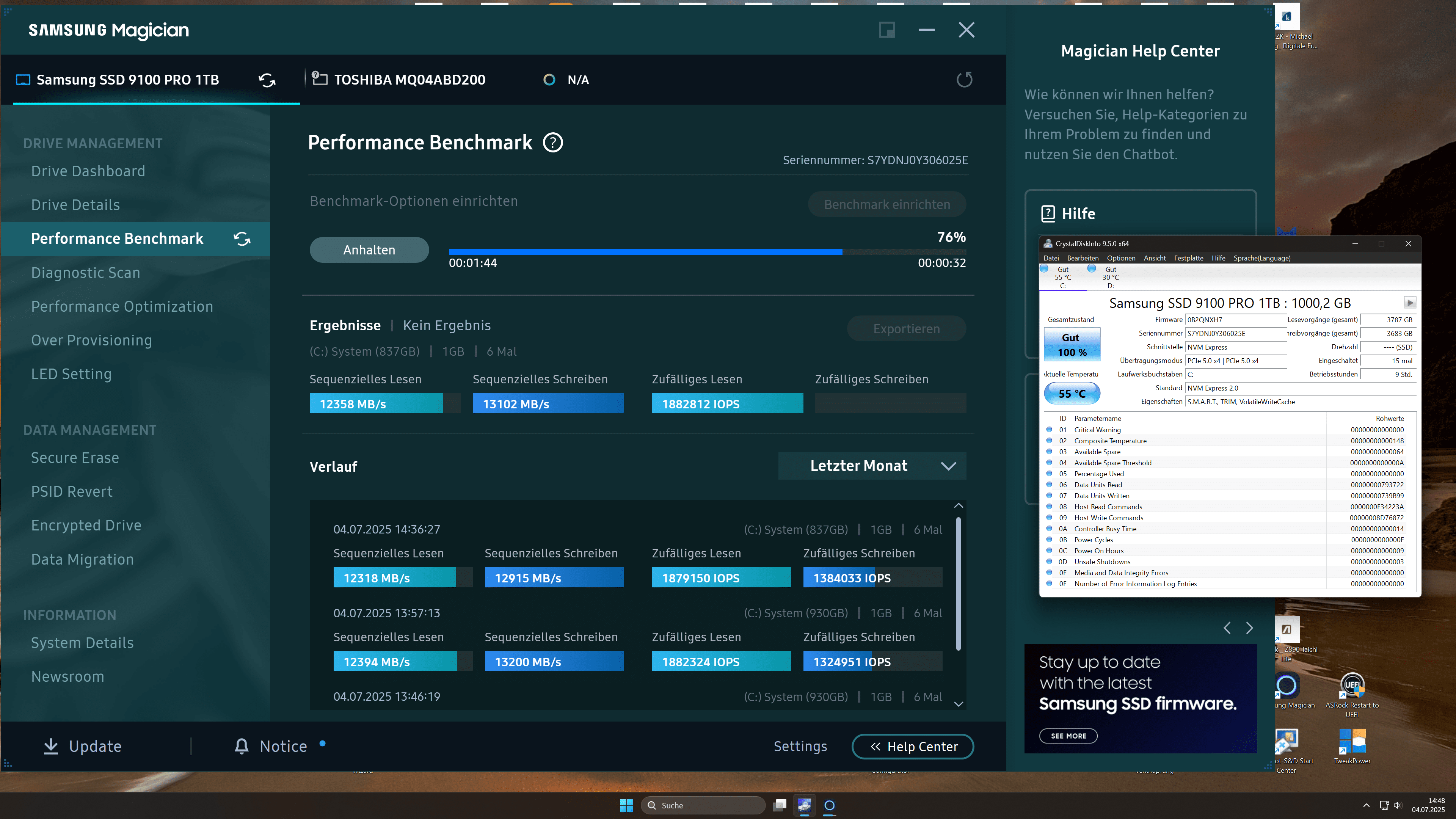

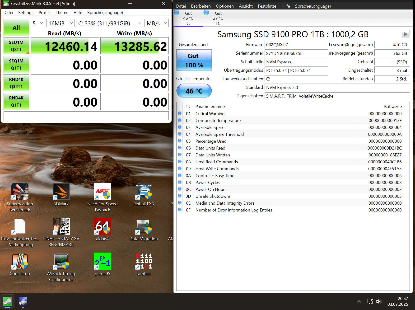

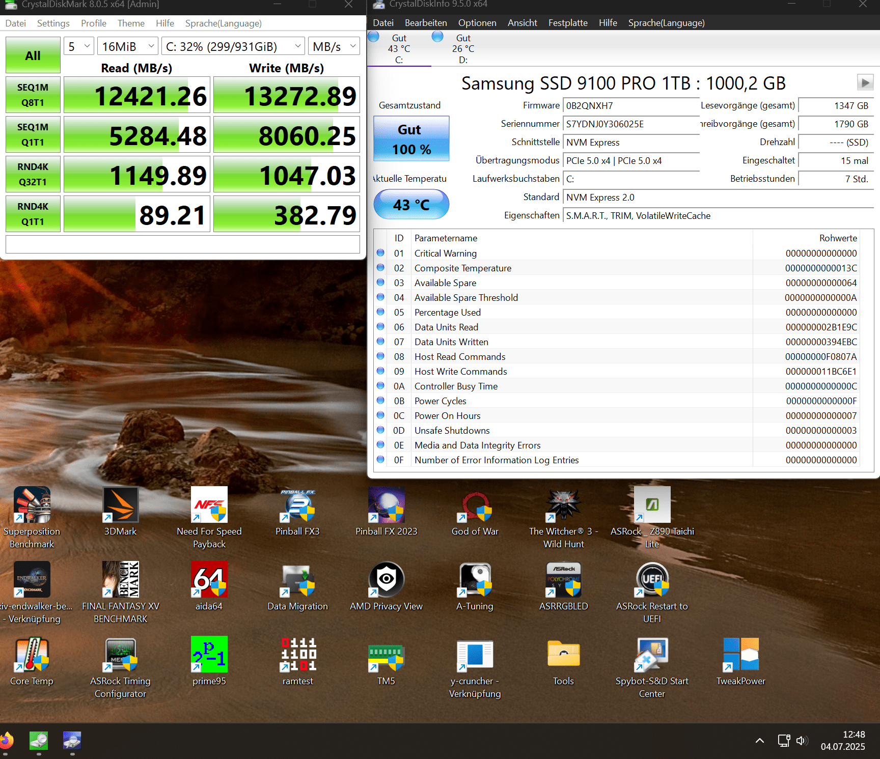

Wie sind die Temps unter Schreiblast bei der 9100? Bei meiner T705 waren die übelst, trotz Gen5 M.2-PCIe Adapter mit größeren Kühlkörper und aktiver Belüftung (40mm. Lüfter).
max. 56°C im Benchmark unter dem passiv Kühler des Taichi, finde ich sehr gut.
Erneut im Full Power Mode kontrolliert 55°C max. im lesen sogar 2-3°C wärmer als beim schreiben.
Der Full Power Mode hat auf die Performance keinen Einfluss.
Wieder im Engiespar-Mode gewechselt, gleiche max. Temperatur.
Wie von Samsung gewohnt, hervorragende Software-Unterstützung.
Top SSD!!!

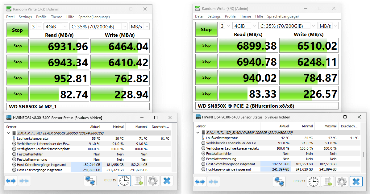

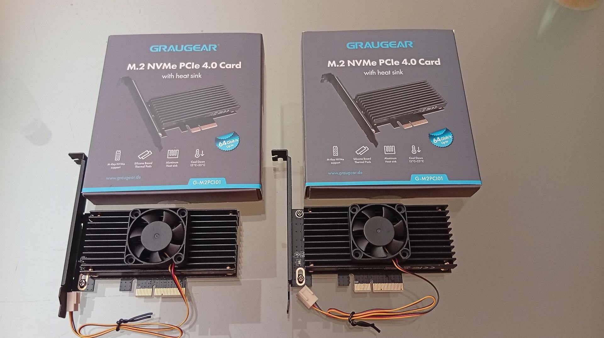

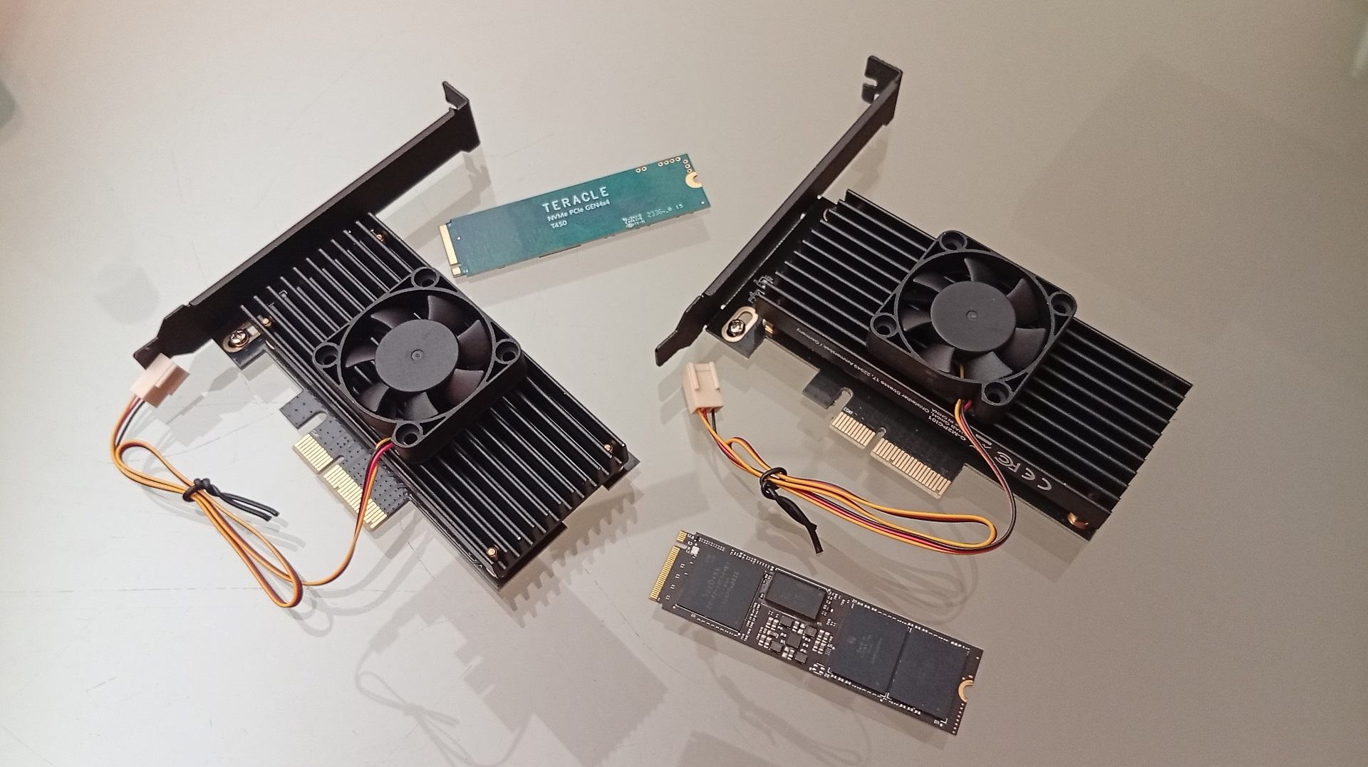

So, da sind die beiden Graugear Kärtchen plus 40mm. Rhombutech Lüfter:

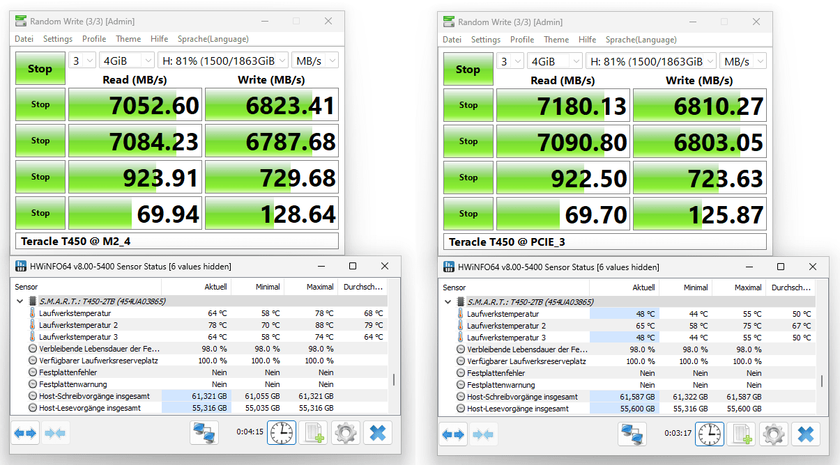

Kühlen die derzeit temperaturkritischen T450 (vorher M2_4, jetzt PCIE_3) und SN850X (vorher M2_1, jetzt PCIE_2) ganz gut:
..bin zufrieden, vor allem sind die Lüfter @8v. gar nicht zu hören. (y)
