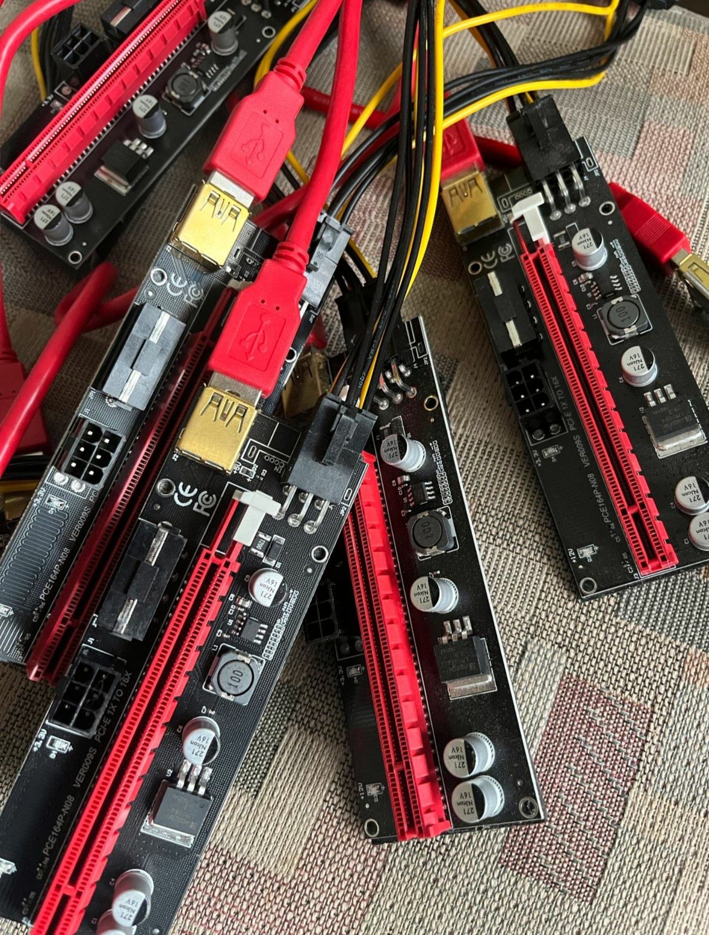

Habe eine Corsair MP 510B (Gen 3.0) mit 960 GB via Adapter im PCIe x1 laufen und bin sehr zufrieden damit, wahlweise kann ich die auch im x4 und oder mit Gen 4.0 SSD betreiben.
Da ich aber zeitnah paar kleine SSD als tertiäre Backuplösung einplane und öfters mal wechseln muss, bin ich am überlegen die grosse Flut an Risern der Miner auszunutzen und mir eine Platine für 2 Euro zu holen, die Auswahl an Farben ist dort gross, es bleibt jedoch letztendlich alles der selbe Kram.
Ich würde jedoch schauen, dass ich einen mit Molex oder 6 Pin bekomme, hier jedoch ohne Sata auf 6 Pin.
Wobei selbst Sata für eine R9 380X und jede SSD langen würde da PCIe mit +-75 Watt, Sata 54W, Molex 100W bis 156W.
Später kommt noch ein neues Gehäuse für den Raspberry Pi4B dazu der auch eine NVME SSD via USB3 anschliessen kann.
Dieser Adapter wäre dann via USB auch fix an den PC angeschlossen.
Da ich weiss dass USB und externe SSD (Sata/NVME) manchmal schwierig sind, bleibt die Frage, ob so ein Riser mit Strom von extern ( dedizierte PSU) nicht die bessere Wahl wäre.
P.s. wären die Riser nicht auch direkt via USB am PC nutzbar anstatt nochmal via Adapter an den PCIe zu gehen?

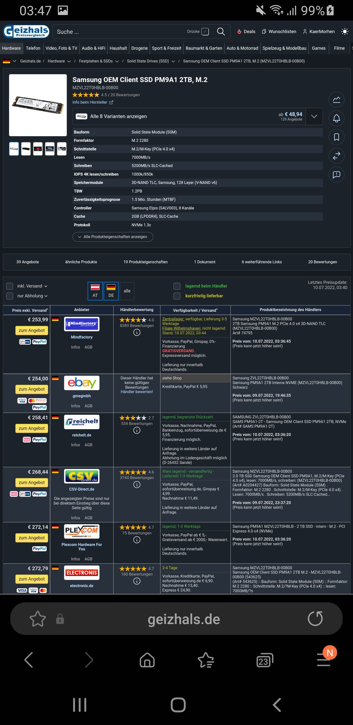

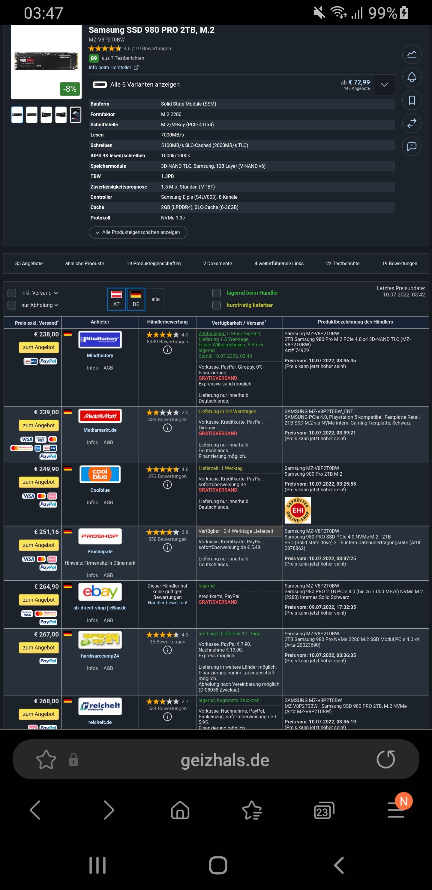

Macht es bei den Preisen egtl. noch Sinn auf die PM9A1 2TB zu gehen wenn die 980 Pro 2TB aktuell günstiger sind?
Die PM9A1 gibt es ja auch immermal für unter 200, dann wären das ca. 30- 50 Euro Unterschied.
Alle Nachteile der OEM im Hinterkopf natürlich.

OEM und damit keine firmware updates.
Wie ich bereits geschrieben habe.
Zumal fast alle Firmwareupdates früher oder später zu bekommen sind, muss ja auch nicht immer direkt das aktuellste sein.
Die Gewährleistung von 12 Monaten bleibt erhalten.
Ebenso ist die Garantie bei derart Karten für ein gutes Geld fast egal.
Die Frage war ja ob das lohnt bzw. ob die preislich noch fallen werden, da die 980 Pro bereits sehr stark im Preis gesunken sind.
Nicht ganz, die "Mining Riser" unterstützen tendenziell nur PCIe 1.0, mit Glück läuft aber auch schon PCIe 2.0 drüber.
Nein, da das USB Kabel nur genutzt wird um das PCIe Express Signal zu übertragen. Die PCIe zu USB Adapter die es da dazu gibt sind nur passive Adapter.
Mehr als x1 soll es ja auch garnicht bringen.
Hab den SSD Adapter jetzt im x4 eingesteckt und hätte den x1 dann frei für so eine Risergeschichte.
Dient ausschliesslich als Schnittstelle für Backups und Datenübertragung, welche temporär zugesteckt wird.
Ja eben. Schaue nur immer mal nach Preisen und bei den OEM gibt es halt Preisausreisser runter auf 150 Euro (+-) für die 2 Tb Version, das ist halt schon verlockend auch wenn oft gebraucht aus zuverlässigen Quellen (keine Miningopfer).
Firmware kann man alle paar Monate mal bekommen und würde da eh nicht ewig viel updaten, wenns läuft dann läuft es.
Gilt die Garantiebestimmung nur für Endkunden oder alle Bereiche?
wenn du die samsung magic software und firmware updates nicht brauchst, dann kannst du dir auch die OEM platte kaufen.
2 jahre gesetzliche gewährleistung hast du auch.
Wobei man aber die Beweislastumkehr nach 6 Monaten nicht vergessen sollte, auf die manche Händler bestehen und die dann die Gewährleistung praktisch auf 6 Monate verkürzt, da es (schon rein wirtschaftlich) kaum möglich sein dürfte zu Beweise, dass der Fehler oder seine Ursache schon beim Gefahrenübergang vorhanden war. Denn die Gewährleistung deckt nur dies ab und in den ersten 6 Monaten wird dies angenommen, aber danach kann der Händler darauf bestehen, dass man dies beweist. Dies macht zwar nicht jeder Händler, aber er hat das Recht dazu.
