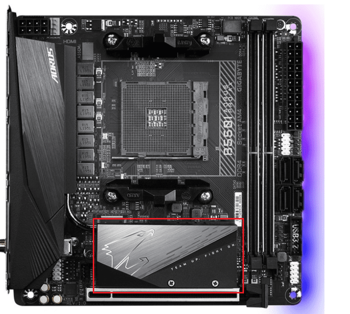

Sowohl von der Aorus gibt es aber auch Versionen ohne Kühlkörper und wie Du ja selbst schreibst, kann dieser einen gewissen Luftstrom nicht ersetzen.Aorus uhnd MP600 haben zusätzlich Kühlkörper, welche aber den Airflow nicht ersetzen).
Das hängt auch immer von der Wärme der Umgebung ab wie stark man sie quälen muss. Die M.2 Slots sind ja leider viel zu oft nicht so platziert, dass die SSDs schön in einem kühlenden Luftstrom und weit weg von anderen Hitzquellen sind, sondern im Gegenteil gar nicht selten direkt nebem dem Slot für die Graka und dann unter deren Kühlkörper oder direkt über ihr. Leider blasen nur die wenigsten Grakas auch Luft nach unten ab und der Trend zu semipassiver Kühlung von Grakas führt nicht selten dazu, dass deren Lüfter erst bei 70°C oder gar noch mehr anlaufen, also bei Temperaturen die für eine SSD am und über dem Limit der vorgesehen Betriebstemperatur liegen. Das es dann sowohl schwer ist dort einen kühlenden Luftstrom hinzubekommen als auch einen Kühler auf der SSD zu montieren, erleichtert die Sache ja auch nicht.Ausser man qält die extrem.-
Wenn es um die M.2 Slots geht, wirkt manchen mehr gewollt als gekonnt. Aber ich kann die Probleme der Mainboard Designer durchaus nachvollziehen, der Platz auf den Boards ist immer knapp und die PCIe Lanes sollte, gerade bei PCIe 4.0, möglichst auch nicht zu lang sein. An den Seiten braucht man den Platz für die Anschlüssen und hinten bleibt dann ein wenig übrig für den Chipsatz bevor schon die PCIe Slots kommen und oben hat man die CPU und die RAM Slots.Bei einigen MBs scheint es baubedingt zu sein.
Hast Du übrigens den Thread NVME unter ESXI schmiert bei Temp >70°C ab - Kühler sinnvoll? gelesen? Da scheint die Abstürze von der Überwachung der S.M.A.R.T. Werte durch ESXI zu kommen, die dann offenbar die Meldung in den S.M.A.R.T. Werten das die SSD throttelt, als sich andeutenden Ausfall interpretiert und dazu führt "als würde jemand den Schalter umlegen und den ganzen Host ausknipsen." Die M.2 SSD ist dort direkt über dem obersten PCIe Slot und im perfekten Winschatten, weil die RAM Slots praktisch an die Unterkante des Lüfters des CPU Tower Kühlers reichen, der die Luft über sie hinweg zum hinteren Gehäuselüfter leitet. Mit einem Top-Down CPU Kühler wäre das nicht passiert und die SSD sicher perfekt gekühlt worden, aber der Mainboardhersteller hat offenbar nicht bedacht das viele User eben Towerkühler bevorzugen. Ein M.2 Kühlkörper und ein kleiner Lüfter drauf haben das Problem gelöst, aber es muss eben jeder Selbstbauer auch selbst Lösungen finden oder sollte eben schon vorab bei der Zusammenstellung der Hardware auf solche Dinge achten um sie möglichst von Anfang an zu vermeiden. Man darf eben nicht so blauäugig sein davon auszugehen das andere bereits alle möglichen Probleme vorab vermieden haben, wie gesagt wäre es in dem Fall mit einem Top-Down CPU Kühler, wie sie bei Intel den Boxed Xeon E CPUs, für die das Board ist ja gemacht ist, auch dabei sind, sehr wahrscheinlich nicht passiert.
