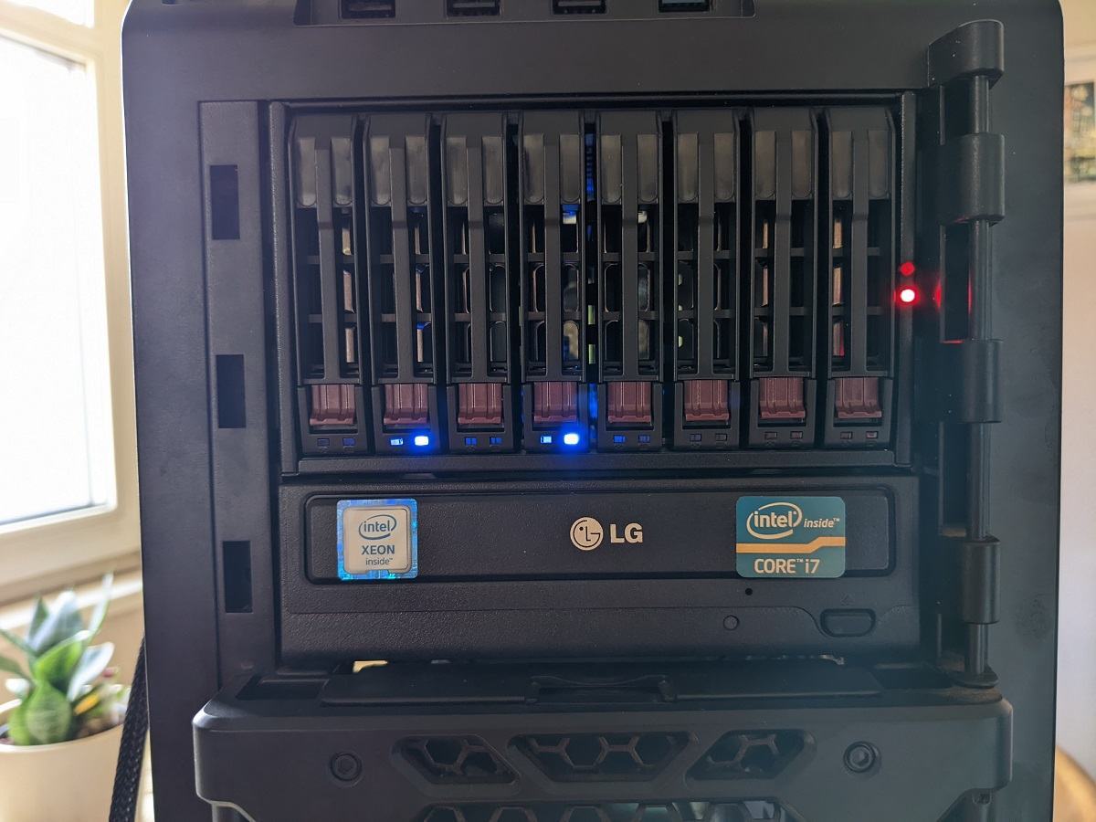

Ich habe ein SAS Cage von Supermicro. Die ersten 4 Ports sind an einem reverse SAS Kabel, die zweiten 4 Ports an einem SAS HBA.
Im 4. Port am Mainboard SATA hängt eine SSD mit Windows dran. Das Windows läuft aber natürlich nicht, die SSD steckt halt einfach. Muss ich da den Server herunterfahren, um den Tray zu entfernen? Oder kann ich den einfach ziehen? Keine Ahnung, ob im BIOS Hotswap aktiviert ist, oder nicht. Board ist ein ASUS Z10PA-U8.
