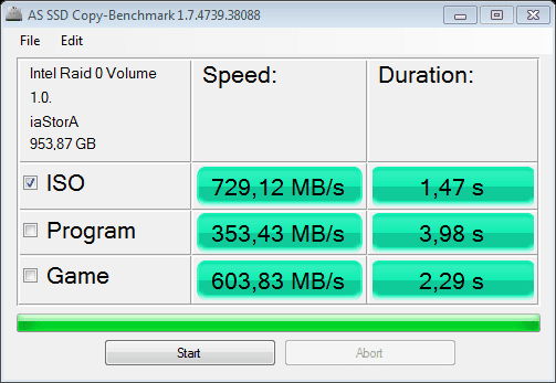

2x 840 Pro 512 GB RAID 0 @ DC @ MatrixRAID (X79)
Bei mir das Gleiche bei 8.1 (Pro x64) auf einer vor dem Windows-Setup erstellten MBR-Partition (damit Windows keine separaten Partitionen anlegt). Was mich sehr irritiert: In einer VM (VMware Worstation 10 Tial) konnte Disk Cryptor ohne Probleme beim Booten nach Passworteingabe eine MBR-8.1-Installation verschlüsseln :-/
Hardware ist ein Z77-Intel RAID mit aktuellster Firmware und Treibern.

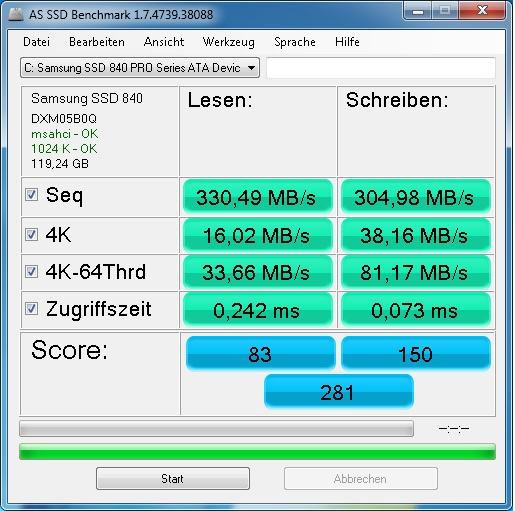

4K könnte höher sein, wird TRIM unterstützt?
Habe jetzt (unfreiwillig) nochmal ohne Crypt gebencht, hier sind die 4k dann bei ca. 33-35MB/s....liegt also an der Verschlüsselung
