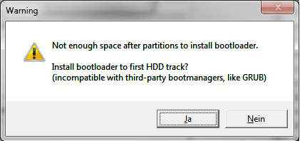

ich habe mal wieder eine Frage.
Ich möchte meine SSD wieder verschlüsseln. Es ist eine 840 Basic, und sie ist ein MBR-Datenträger.
Installiert ist Windows 7 Ultimate x64, mit einer 100 MB Partition.
Nun wollte ich die Partition mit Windows drauf verschlüsseln, bekomme aber nur folgenden Fehler:
Eingestellt ist, dass der Bootloader auf die SSD installiert werde soll.
Liegt der Fehler bei der 100 MB Partition?
Grüße.
wie soll ich das denn aber machen? Wenn ich versuche, die 100 MB Partition zu verschlüsseln, dann bekomme ich auch diesen Fehler.
Oder meinst du, ich soll die 100 MB Partition auflösen?
Mit welcher Software verschlüsselst du?
