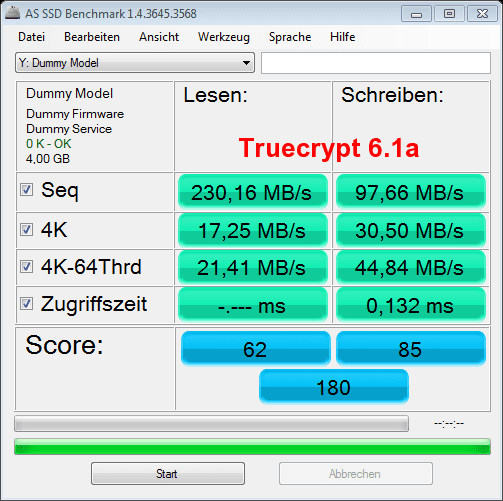

Und wie kann man mit AS SSD-Benschmark überhaupt VeraCrypt- / TrueCrypt-Container bzw. Partitionen benchen? Der "virtuelle" Laufwerksbuchstabe des gemounteten verschlüsselten Laufwerks wird nicht angezeigt, im Urspungspost steht bei AS SSD "Dummy Model":
Die verschlüsselte Systempartition geht immer.
Naja, jeweils die Systempartition zu verschlüsseln, kommt nur zum Testen versch. Verschlüsselungstools und deren Performabce eher weniger in Frage...:cool:
Wie kann man andere Partitionen testen?
Thx...
Eventuell hängt das Auftauchen von TC in AS SSD an der Option 'Mount volumes as removable media'. Das ist bei mir (absichtlich) aktiv und ich sehe TC nicht in AS SSD.
Nein, an der Option 'Mount volumes as removable media' liegt es nicht, die ist deaktiviert.
Wie kann ich mit TC-verschlüsselte Nicht-Systempartitionen testen?

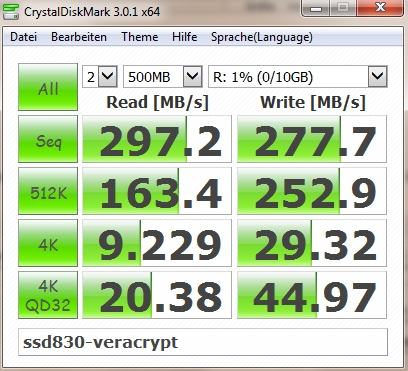

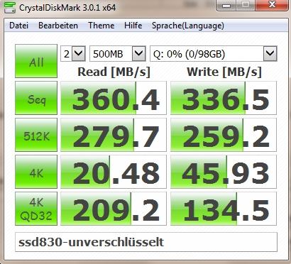

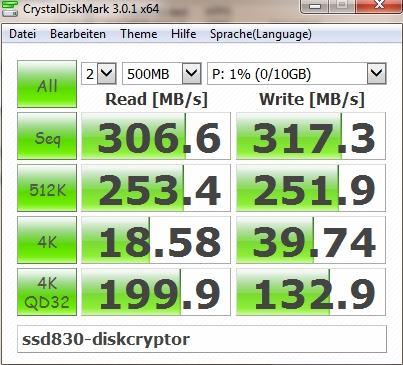

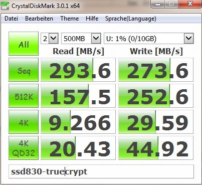

Sodele, nachdem AS SSD so gar nicht messen wollte, hier mal eine Samsung-SSD-830-Testreihe mit CystalDiskMark-x64 für:
Unverschlüsselt / Truecrypt7.1a / Veracrypt1.0e / DiskCryptor1.1.846.118
mit hochinteressanten Ergebnissen zur gefällige Diskussion...:cool:
System: MSI X79A-GD65 8D (MS-7760) mit i7-3930K, 3500 MHz (35 x 100), 64 Gb Ram, kein O/C - die gemessene Samsung SSD-830-256Gb hängt am ASmedia-Chip mit Treiber v1.3.8.0, da die Intel-Ports des X79 mit SSD-850 belegt sind. (Mit einem neueren ASmedia-Treiber (2.0.8.0) zickt AS SSD noch mehr rum...)
