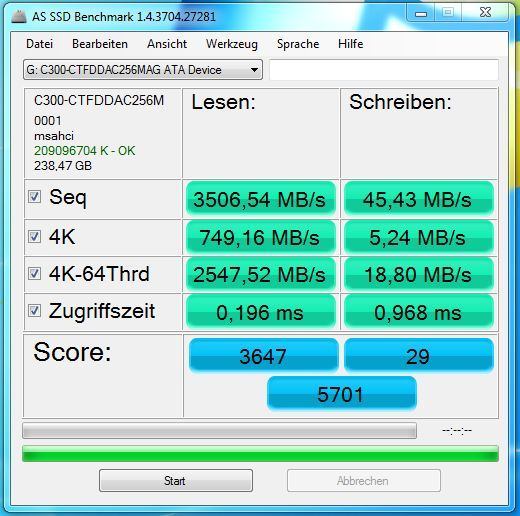

AS SSD Benchmark
Besonders auffällig ist hier der äußerst geringe Einbruch von Truecrypt bei den sequenziellen Tests, der aber von einem recht großen Einbruch bei den beiden 4K Tests, insbesondere beim Asynchronen, begleitet wird.
Version 6.3a scheint hier gegenüber 6.1a nur verloren zu haben.
Bitlocker liefert hier quasi das Gegenteil, den schlechtesten squenziellen aber die besten 4K Resultate, und DiskCryptor liegt hier ziemlich in der Mitte.

ich habs gerade mit Bitlocker verschlüsselt, und danach gebencht
Read sind die werte unmöglich und Write total eingebrochen
