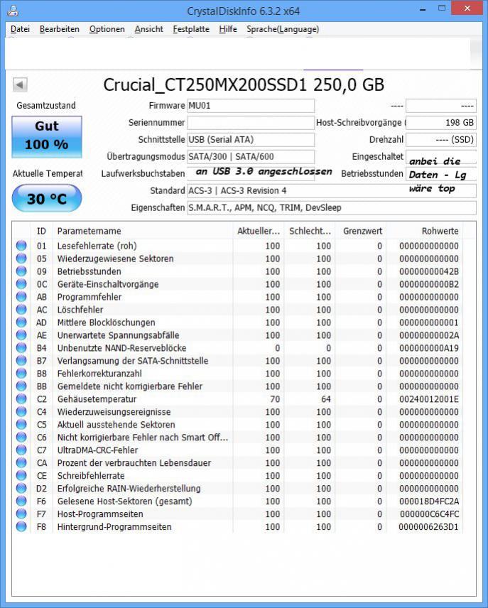

Was bedeutet "SMART o.k" konkret? Hat er auch auf den Rohwert von Attribut C7 geachtet? Das zeigt Probleme der Kommunikation zwischen dem SATA Host Controller und dem Controller der SSD an, die sind fast immer durch lose sitzende oder defekt SATA Kabel verursacht. Das wäre immer das Erste was man prüfen sollte.
Wenn er nun mit der Platte im USB Gehäuse booten kann, dann soll er mal die Screenshots von CrystalDiskInfo (die Portable Standard Edition reicht und ist frei von Werbung, einfach auf den Link der Portable klicken, warten bis die zip Datein automatisch downgeloaded wird, die zip speichern und irgendwohin komplett entpacken, dann DiskInfo.exe dort starten) für die SSD und am besten alle anderen internen SSDs sowieo HDDs. Bitte ihn auch die Fenster soweit aufzuziehen, dass alle Attribute und auch die Rohwerte vollständig sichtbar sind.

Hallo Holt,
anbei die erbetene Datei. Die Festplatte wurde an ein USB 3,0 Eingang angeschlossen.
Von der Festplatte kann leider nicht gebootet werden und sie kann auch nicht intern angeschlossen werden. Sowie das getan wird, startet der PC nicht mehr (nicht mal das Bios kann aufgerufen werden).
Kabel wurden getauscht - und alle 6 SATA Anschlusse getestet - nur mit dieser 1 SSD. Kein Erfolg. PC startet nicht. Sowie diese Platte ab ist und 2 SSD sowie 3 HDD angeschlossen werden, startet der PC. Aber nicht mit dieser SSD - siehe Screenshot.
Siehst Du irgendwas, was für den Fehler sprechen könnte? C7 scheint nicht auffällig zu sein - oder?
Besten Dank! Wäre super, wenn wir das Problem eingrenzen könnten.
Da ist alles in Ordnung und es gibt auch keinen Hinweis auf Probleme mit dem SATA Kabel, die Ursache muss also eine anderen sein, etwa falsche Booteinstellungen im BIOS. Wenn z.B. versucht wird (nur) von der SSD zu booten, das aber nicht geht weil etwas wichtiges dafür fehlt.
