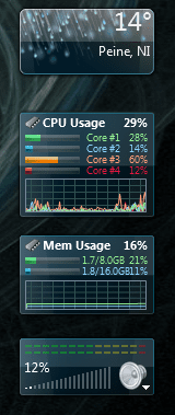

Das SP1 ist selbstverständlich installiert, sowie alle restlichen Updates. Folgende Gadgets werden mitgeladen:
