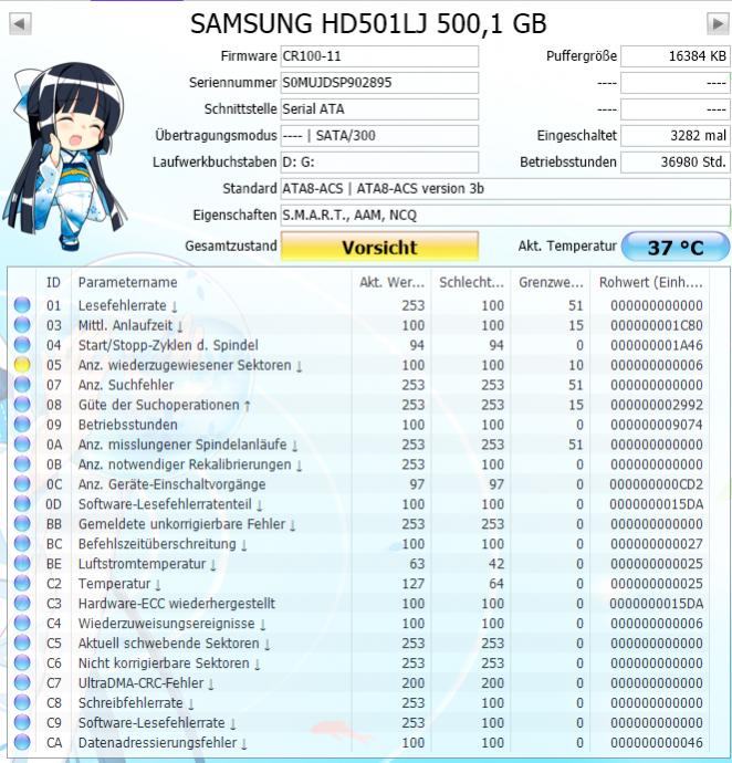

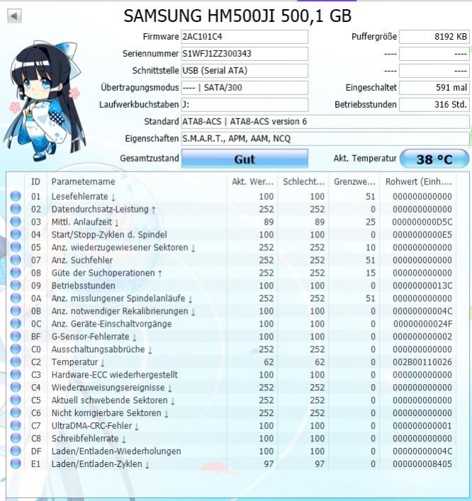

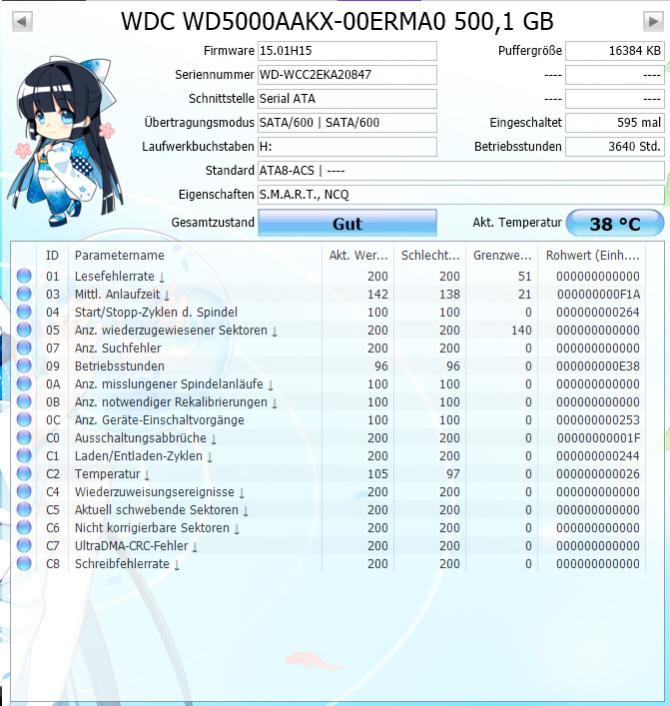

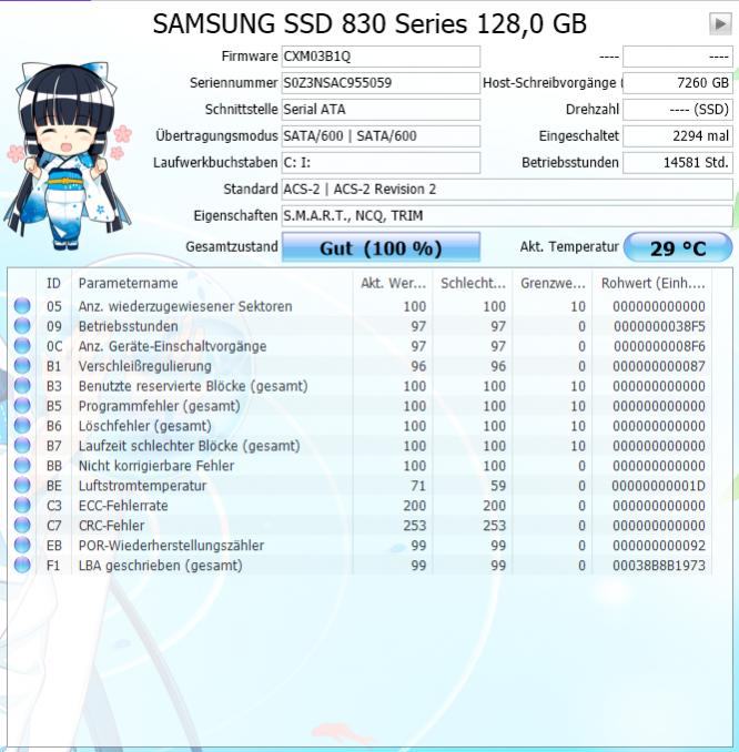

SMART Werte deiner Platten prüfen, ala CrystalDiskInfo...
(Bitte Bild mit allen Daten sichtbar hier Posten)

CrystalDiskInfo hat bei der 2. Festplatte, wo bis auf GuildWars2 alle meine Spiele liegen 'wiederzugewiesene Sektoren' gefunden.
Ich habe einen ausfühlichen Oberflächen-Scan durchgeführt und es wurden keine defekte Sektoren auf der Platte gefunden.
Den MemTest habe ich eine ganze Nacht durchlaufen lassen und es wurden ebenfalls keine Fehler festgestellt.

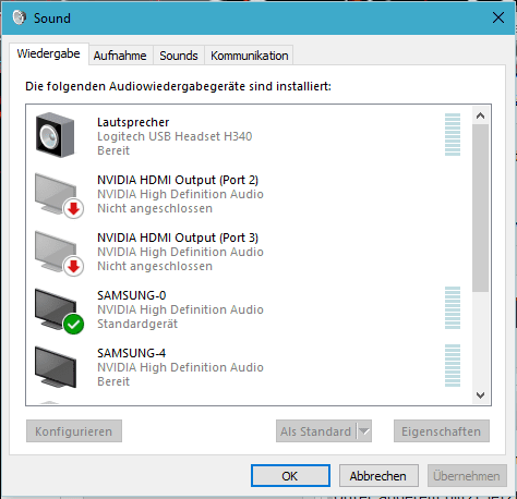

Die Grafikkarte ändert auch zwischendurch den Audio Port. Standardmäßig läuft der HDMI Sound in 7.1 über (SAMSUNG-4) Port 4, doch es passiert gelegendlich, dass im Spiel plötzlich das Bild schwarz wird und nur noch der Sound zu hören ist. Nur über den Task-Manager (STRG+ALT+ENTF) kann ich zum Desktop wechseln und wenn ich dann wieder das Spiel öffne ist das Bild wieder normal, aber meine Sound läuft nur noch auf 2.0. In den Soundeinstellungen kann man dann sehen, dass der Sound jetzt über (SAMSUNG-0) Port 1 übertragen wird. Der Port 4 wird zwar immer noch als aktiv angezeigt, wird aber scheinbar nicht mehr verwendet.
Auch wenn ich wieder SAMSUNG-4 als Standardwiedergabegerät angebe kommt da kein Ton mehr raus. Erst nach einem Neustart von Windows wird der Sound wieder über SAMSUNG-4 übertragen und die 3 anderen Port werden als 'Nicht angeschlossen' angezeigt.

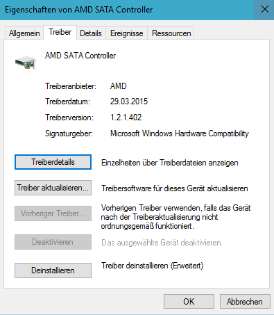

ACHI Treiber welchen haste da installiert?-+
Da das Problem bereits bekannt ist, wäre es besser das Betriebssystem runterzuschmeißen.
AMD Chipset Drivers 16.7.3 Crimson Edition ist das aktuellste was ich finden konnte.
Hab es auch mit dem Standard Treiber von Windows versucht, macht keinen Unterschied.

Der MSISupported Eintrag, den man der Anleitung nach abschalten soll, existiert bei mir nicht.
Es ist auch nicht möglich ihn manuell nachzutragen.
Könnte wohl daran liegen, weil ich nicht den Standard SATA AHCI Controller verwende.
