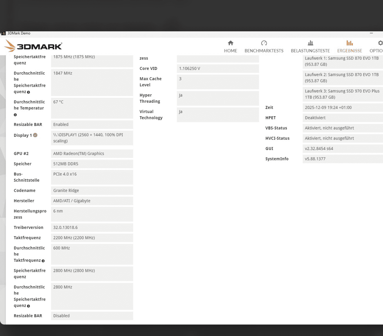

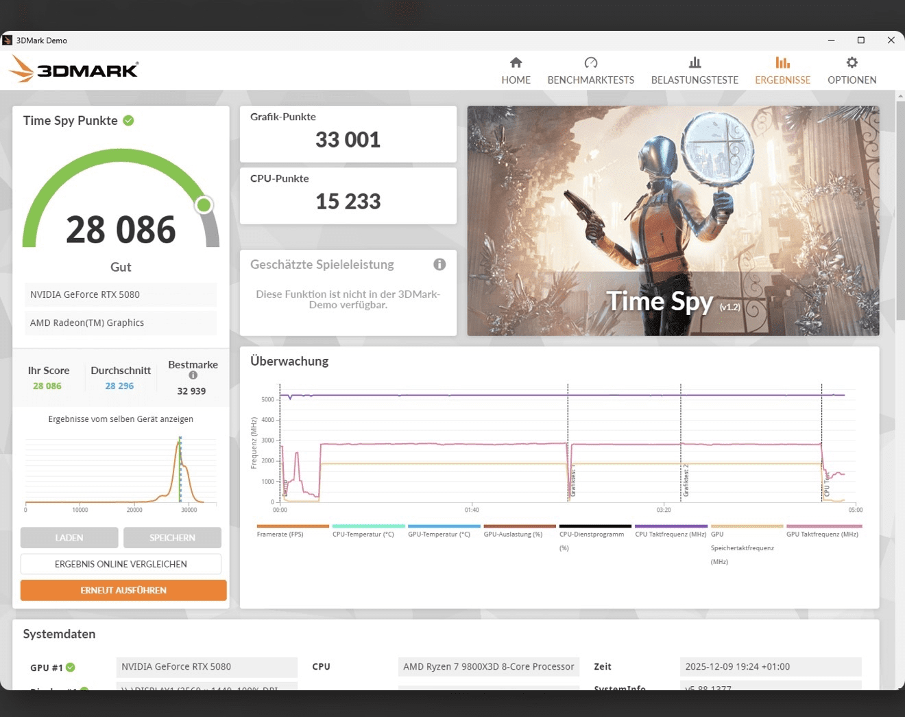

Laut dem zweiten Bild ist "Resizable Bar" deaktiviert. Geh mal in dein BIOS und aktiviere das.

Nur mal aus Neugierde...........
Ist der CPU-Score bei TimeSpy korrekt so?
Mit meinem 13700k bekomme ich ca. 21000 Punkte...........

Für die iGPU ist es deaktiviert (weil die iGPU das nicht kann).
Für die 5080 ist es aktiviert (siehe weiter oben).
@Threadersteller: Deaktivier im BIOS mal die iGPU komplett.
Meinst du die amd radeon graka deaktivieren?
