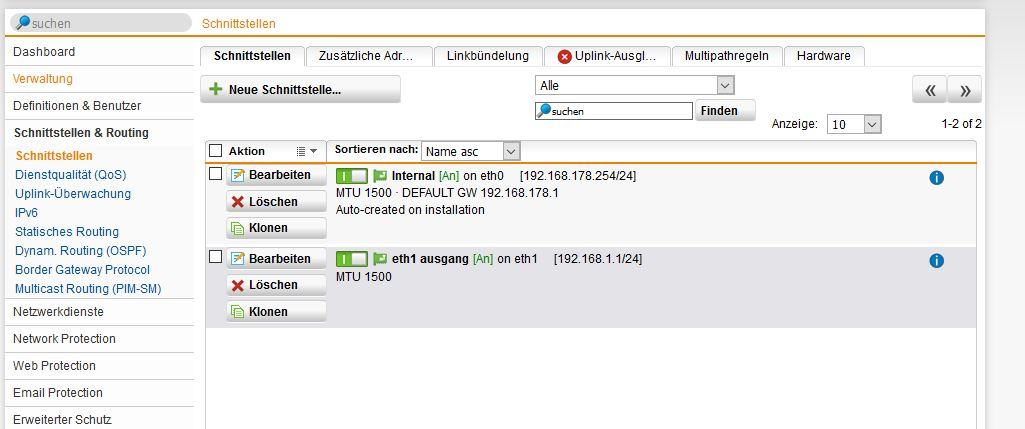

Fritzbox 7390 am (noch) 16k Anschluss Telekom!
Lan 1 geht in einen Switch an dem PC Receiver usw. hängt noch dazu gehen von diesem Switch 2 mal LAN an den HP Microserver auf dem Proxmox läuft, und als VM Sophos!
Kann leider den Server nicht Direkt an die Fritz hängen!
Fritzbox hat die Serien IP 192.168.178.1 DHCP Server ist noch an damit die anderen Geräte beim Probieren keine Probleme machen!
die Fritzbox hat eine Portweiterleitung per Exposed Host an die 192.168.178.254 <<-- Sophos internal (siehe screen)

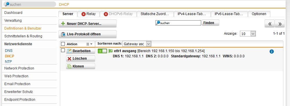

Sophos eth1 ausgang hat die ip 192.168.1.1!
DHCP
Jetzt wenn ich meine Laptop per Lan anschließe bekommt er von DHCP Server Sophos die IP 192.168.1.150 und als Standardgateway 192.168.1.1
Leider keine Zugriff aufs internet ?
Möchte vorerst zum Spielen und Einstellen nur gewisse Geräte über Sophos laufen lassen! IPTV usw erst mal weglassen um probleme zu vermeiden ;)

Wenn ich dich richtig verstehe, hast Du jetzt zwei DHCP-Server in einem physikalischen Netzwerk, einmal die Fritzbox und einmal die UTM, und zwar mit unterschiedlichen Subnetzen und unterschiedlichen Standard-Gateways. Das kann gut gehen, muss aber nicht, da sich Netzwerkgeräte genauso gut eine IP-Adresse von der Fritzbox erhalten können und dann unbeschränkt ins Internet gelangen.
Ungeachtet dessen gehe ich mal auf dein aktuelles Problem ein: wie sind die Firewall-Regeln eingerichtet? Ist der Webfilter auch eingerichtet? Wenn Du eine Internetseite pingen kannst, weil Du eine Firewall-Regel Internal nach Any (oder Internet IPv4) erlaubt hast, diese aber per Browser nicht erreichst, kann es eben sein, dass der Webfilter den HTTP(S)-Verkehr abfängt und wegen was auch immer blockt. Ohne Wissen der Firewall-Regeln und ggf. der eingerichteten Webfilter-Regeln kann man das jedoch nicht sagen.

Naja, standardmäßig blockt eine Firewall eben alles außer das, was explizit erlaubt ist. Normalerweise werden durch den Einrichtungsassistenten ein paar einfache Regeln eingerichtet, z.B. dass Webverkehr von innen nach außen erlaubt ist, dass die UTM als DNS-Server fungiert etc., aber wenn ich mir deine Schnittstellen ansehe, wurde die VM nicht richtig eingerichtet, so dass nur die Schnittstelle "Internal" automatisch vom Einrichtungsassistenten angelegt wurde, und mit nur einer Schnittstelle kann schlecht eine Firewall-Regel erstellt werden.
Deswegen würde ich die VM nochmal neu aufsetzen, jetzt hat die VM ja zwei Ethernet-Schnittstellen, die Du im Einrichtungsassistenten dementsprechend auswählen kannst, womit dann dementsprechende grundsätzliche Regeln automatisch eingerichtet werden.

Zwei DHCP-Server im selben physikalischen Netzwerk verursachen mehr Probleme als sie lösen, zumindest wenn die nicht ordentlich konfiguriert sind.
Am besten Du deaktivierst den DHCP-Server der UTM und gibst deinem PC eine statische IP-Adresse aus dem 192.168.1.0/24-Subnetz mit Standardgateway und DNS-Server 192.168.1.1. Anschließend sollten zumindest die Grundfunktionen wie Websurfing und Pingen funktionieren.
Danke für die Tipps hab jetzt mal neu Installiert leider wird mir unter schnittstellen nur "Internal" angezeigt, bei der Install und Einrichtung hab ich bei WAN DHCP ausgewählt, da war aber auch nur eine Netzwerkkarte verfügbar!
Langsam werd ich irre
EDIT: im Dashboard zeigt er mir eth1 = nicht verwendet
