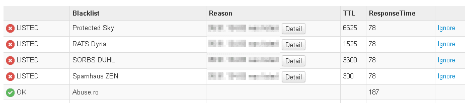

ich habe "nur" eine dynamische IP. ausgehende Mails werden von der UTM per smarthost-relay an smtp.strato geschickt. das klappt auch soweit.
Bei strato selbst habe ich ein catchall Postfach erstellt. Durch die dynamische IP kann ich:
a: bei Strato keinen MX-Eintrag anlegen
b: ist meine IP immer wieder geblacklistet

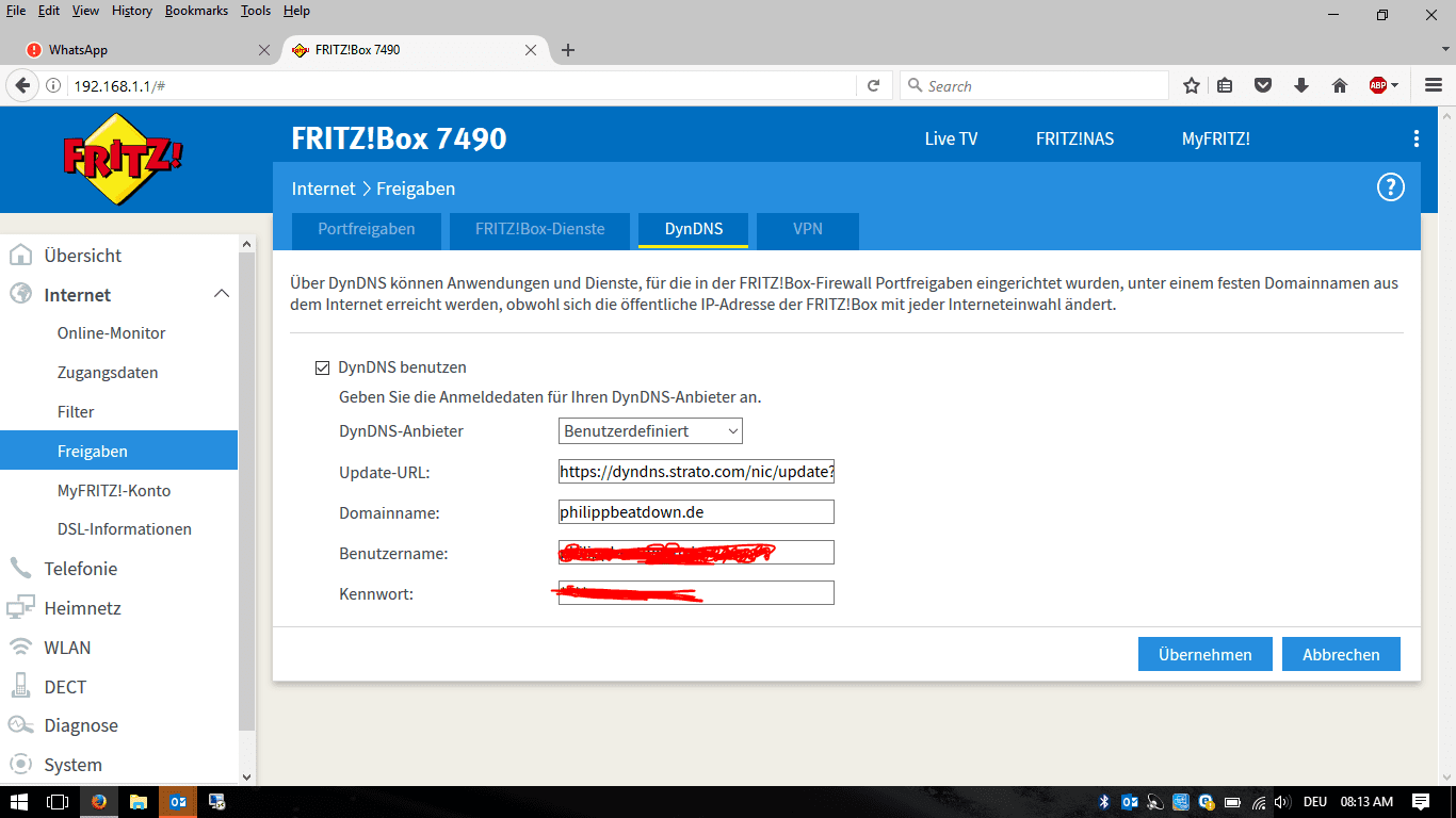

In den Einstellungen hab ich dyn dns aktiviert. Die Fritz Box sendet mit einer selbst gebauten Update URL immer die ip und ganz wichtig den mx eintrag an strato. Der Exchange empfängt dann Alles. Man muss natürlich den port an der Fritzbox aufmachen. Und beim Exchange den Empfangsconnector richtig konfigurieren .
Strato brauche ich nur für den mx die doamin und den smarthost.

Also, die URL: "https://dyndns.strato.com/nic/update?system=dyndns&hostname=DANFU.de&myip=&mx=DANFU.de"
Den Mx aktualisiert man nicht
So wie der link aber oben steht funktioniert das seit 2011

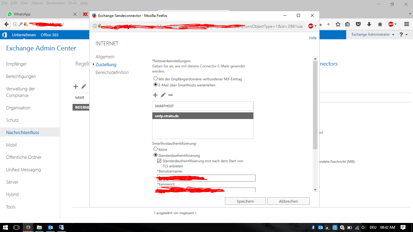

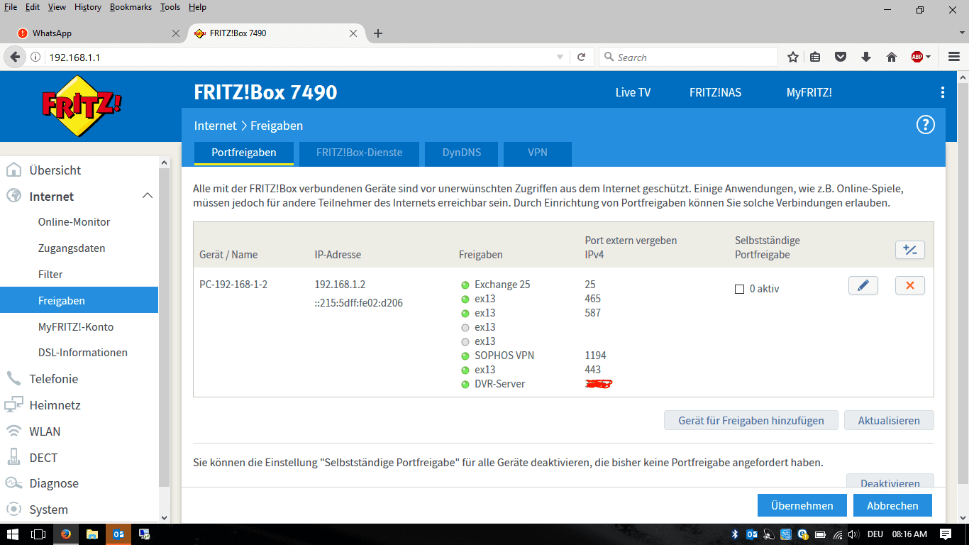

Das wars schon, einfach in die fritte und ab gehts. Wichtig zum empfangen ist , das der MX gesetzt wird, und der Mailserver direkt abhorcht.
Zum senden trägst du in den Exchange die UTM als Smarthost ein , und in der UTM trägst du deinen Strato mail acc ein.

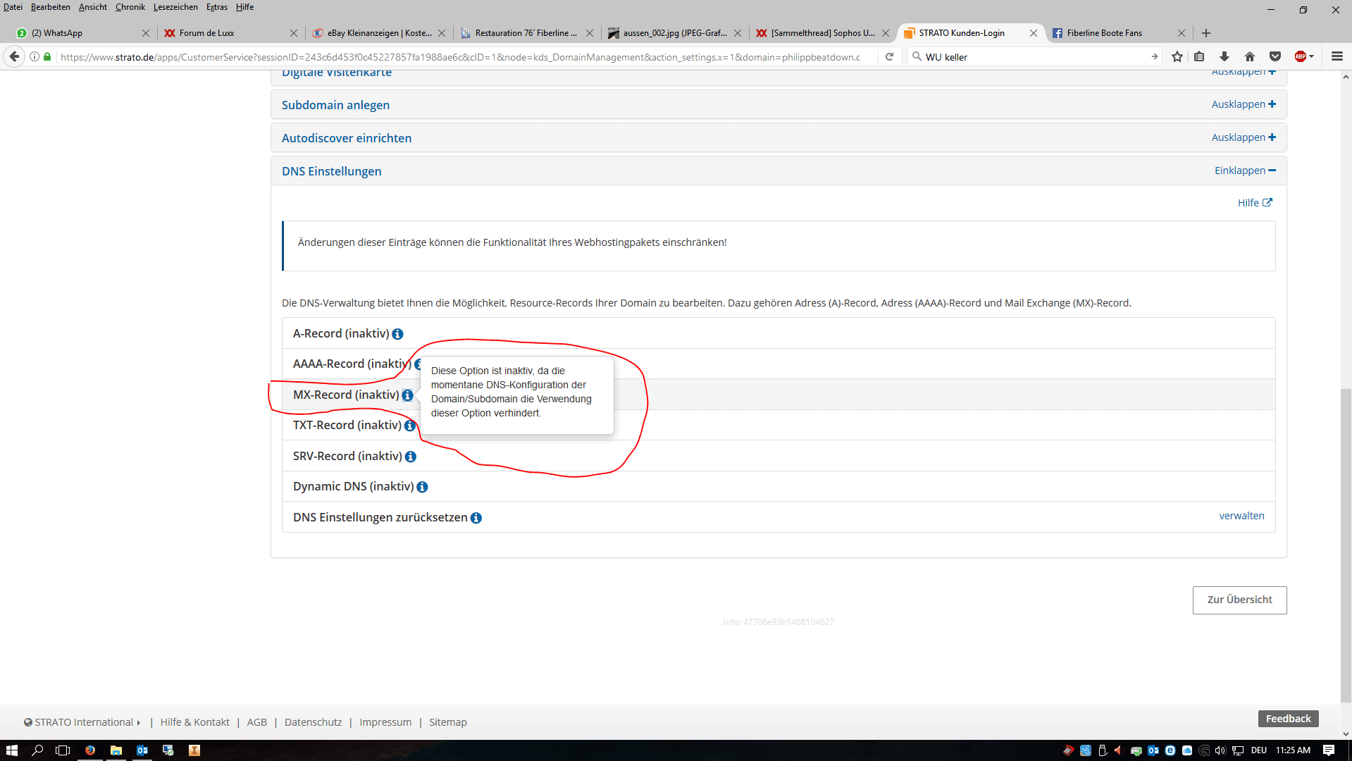

Das Problem bei Strato ist, dass du DynDNS nutzen kannst, dann ist A und MX ausgegraut.
Erstellst du eine subdomain mail.domain.de -> und machst da DynDNS und verweist den A von Domain.de auf mail.domain.de klappt das zwar mit dem A-Record, aber Strato will für den MX eine IP haben und die ist nunmal dynamisch.
zu2. Nein, du musst unter sicherheit ein DYNDNS passwort vergeben.
Benutzername ist deine Domain
PW das PW VOM DYNDNS account, nicht das web oder masterpw!

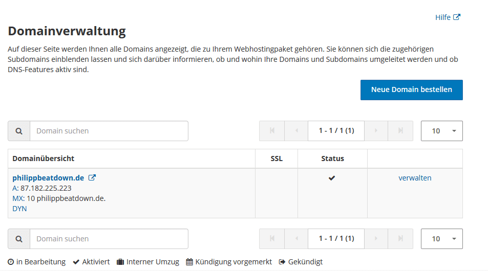

Das ist falsch. Ein MX ist immer ein Name, keine Adresse. Kannst du mal die Stelle im Interface zeigen, wo man den Sachverhalt sieht? Das würde mich wundern, dass Strato da solchen Mist macht.
Pardon, du hattest recht.
MX -> domain.de
A -> IP
Aber beides brauchst du halt damit Mail und WebServer funktionieren
Also wäre es kein Problem, einen A unterhalb der Domain anzulegen, der auf die dynamische Adresse zeigt und dann den MX der Domain auf den Namen vom A. Das wäre langfristig sauberer, falls man irgendwann noch mehr mit der Domain macht.

Die Sache mit Dyndns und MX bei Strato ist ganz einfach, sofern man nicht einen zu kleinen zu kleinen Tarif gebucht hat.
Einfach eine Subdomain wie dyd.meine-domain.de anlegen und diese per Dyndns updaten. Bei der eigendlichen Domäne trägt man dann die Subdomäne als MX ein.
