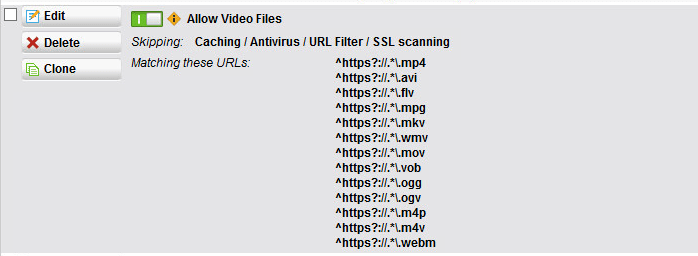

Ich habe mir generell für Streaming ne Ausnahme gebaut:
Code:
^https?://.*\.mp4
^https?://.*\.avi
^https?://.*\.flv
^https?://.*\.mpg
^https?://.*\.mkv
^https?://.*\.wmv
^https?://.*\.mov
^https?://.*\.vob
^https?://.*\.ogg
^https?://.*\.ogv
^https?://.*\.m4p
^https?://.*\.m4v
^https?://.*\.webm

danke probier ich heut abend aus, ansonsten geb ich dem tv ne feste ip, leg ihn als host an und setz ihn mal auf die ausnahme-host-liste :)
Fatality: genau so würde ich es machen. Ein FireTV ist sicherlich kein Hauptangriffspunkt was Virendownload über Webbrowser angeht ;)
