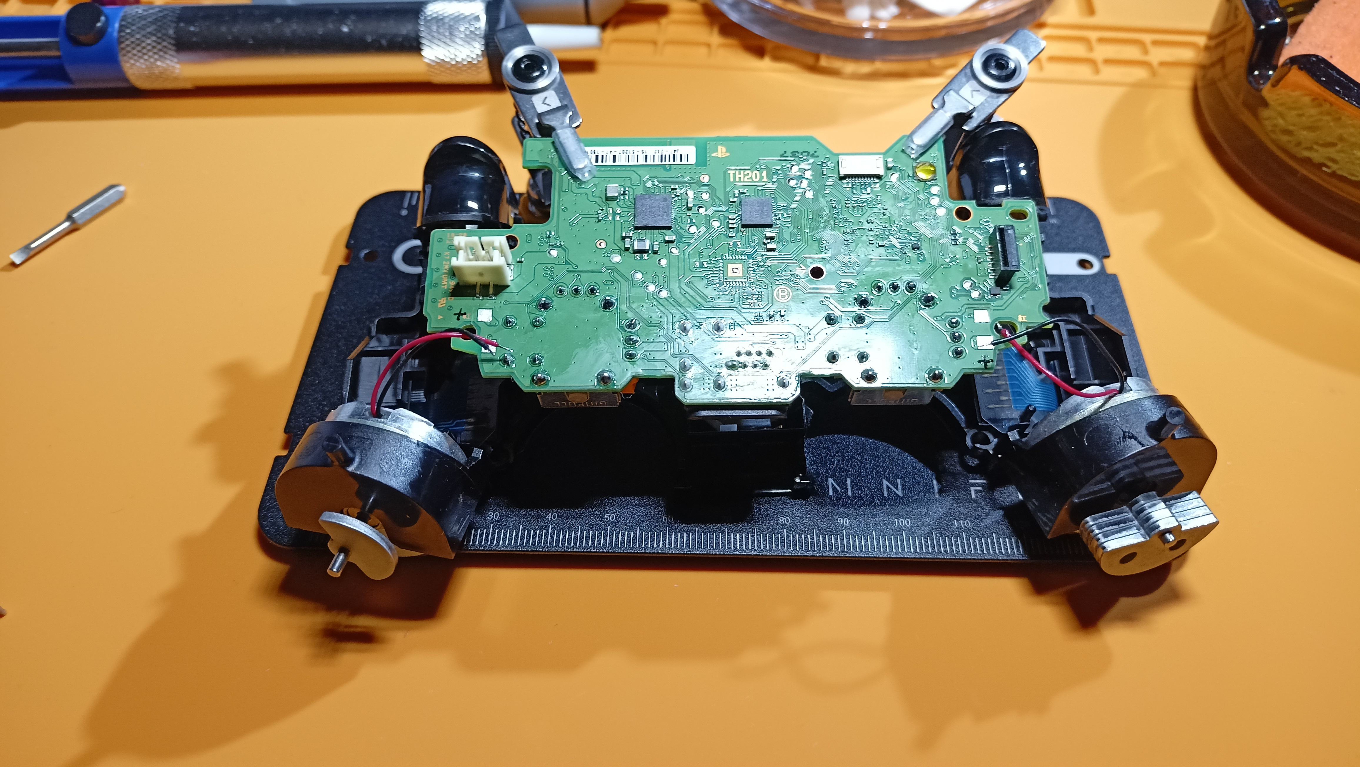

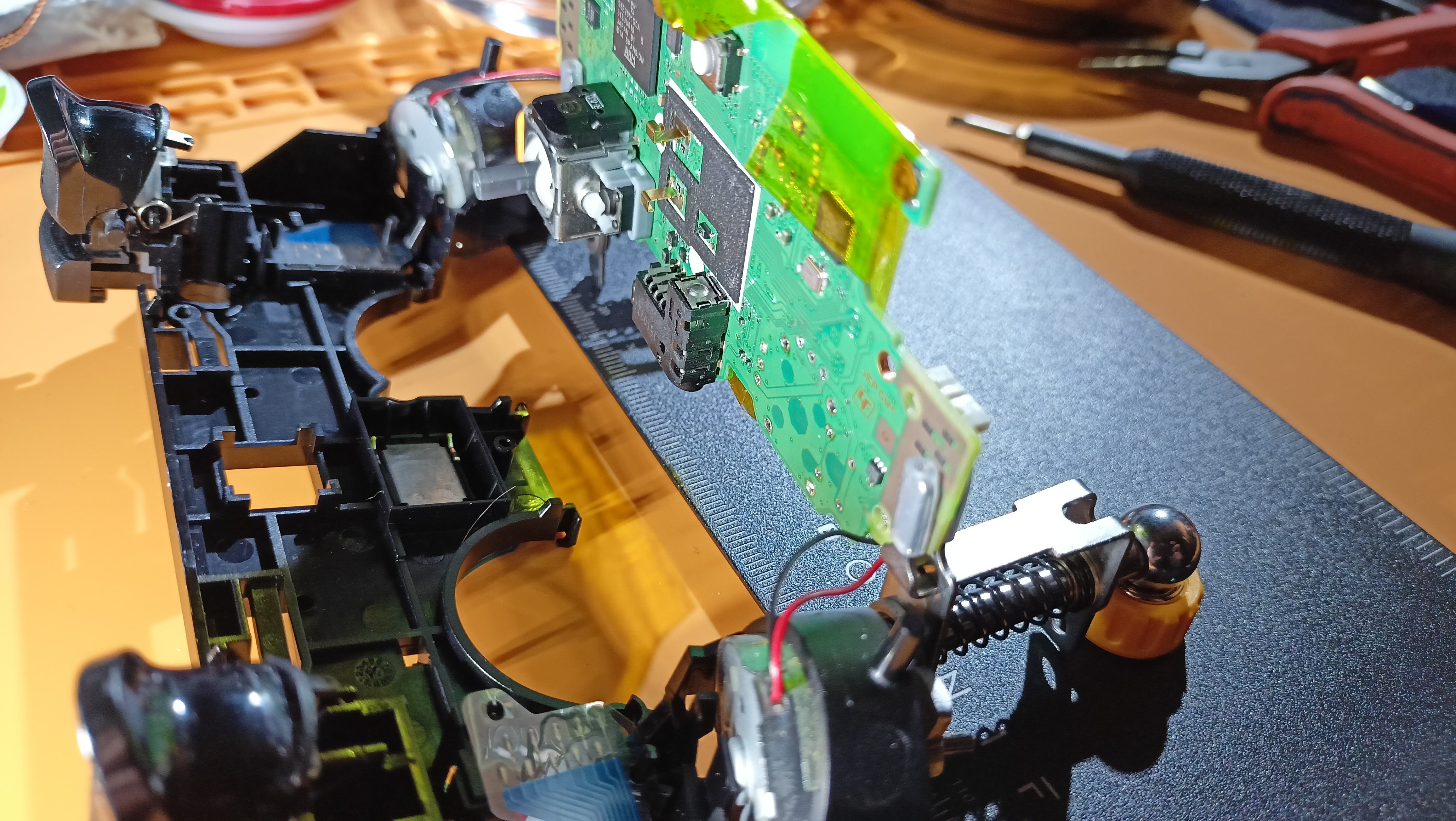

Boah Leute ich kotze gleich.
Baue gerade die Hall Effect Sensoren ein.
Ist zwar PS4 Pad aber die theoretische Arbeit ist die selbe. Das ein Dreckskram. Ohne Heißluftlötstation habe ich über ne Stunde gebraucht um 1 Stick raus zu bekommen indem ich es Stück für Stück gestückelt habe.
Der Einbau ist total einfach dagegen. Was ein anschließend die Nerven raubt ist das Kalibrieren. :grrr:
Zudem ist der ausgelesene Wert stark am schwanken. Im Netz behauptet man es wird zumindest bei PS5 raus gefiltert.
Ein weiterer Nachteil ist wohl das wenn man Kreise dreht diese nicht sauber sind. Um das zu beseitigen gibs nochmal extra Filterplatinen die man unter die Potis lötet...
Bin am überlegen das abzubrechen und wieder normal Potis einzubauen. Sind billiger und zumindest beim auslesen ohne viel Schwankungen.

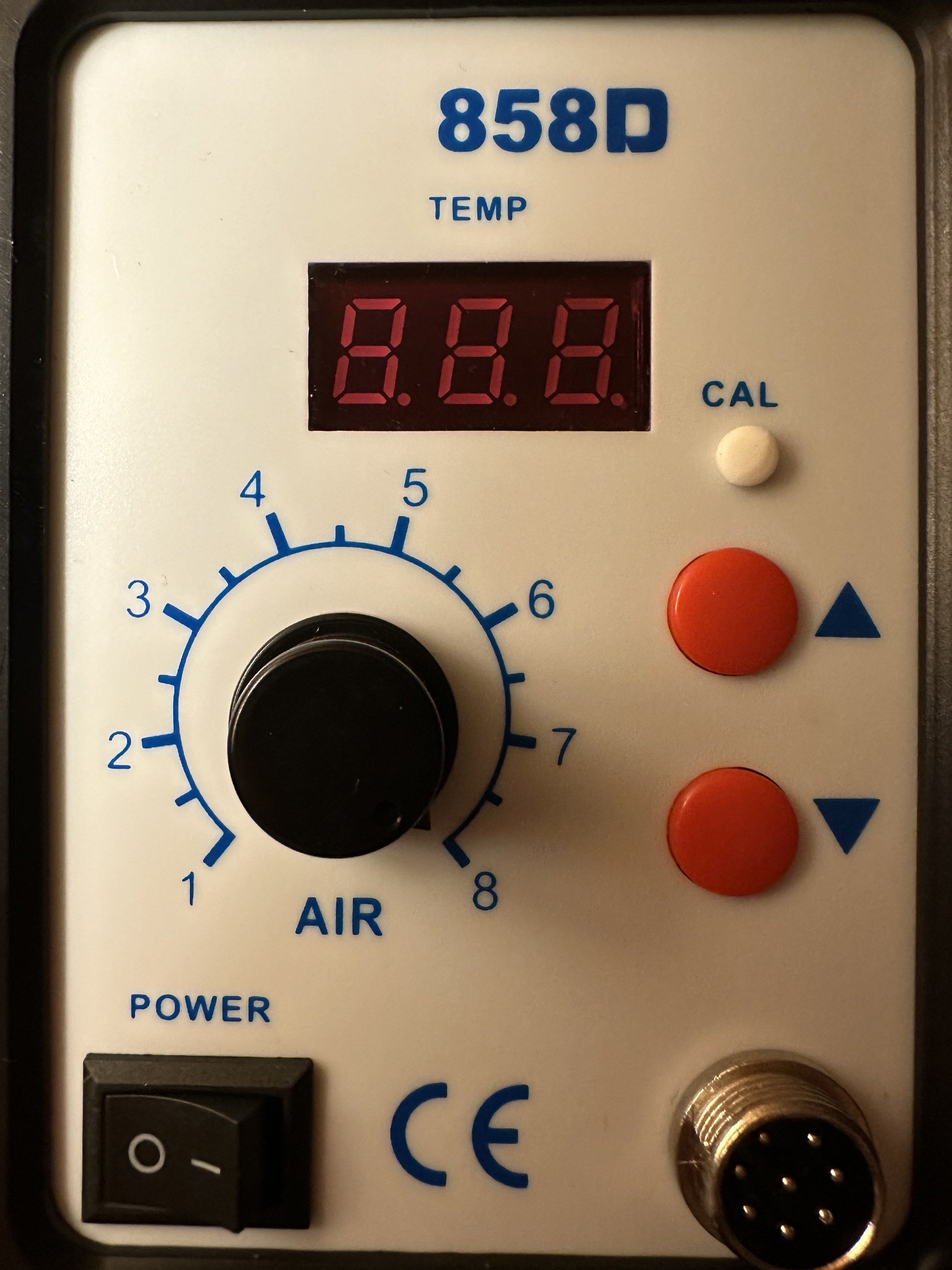

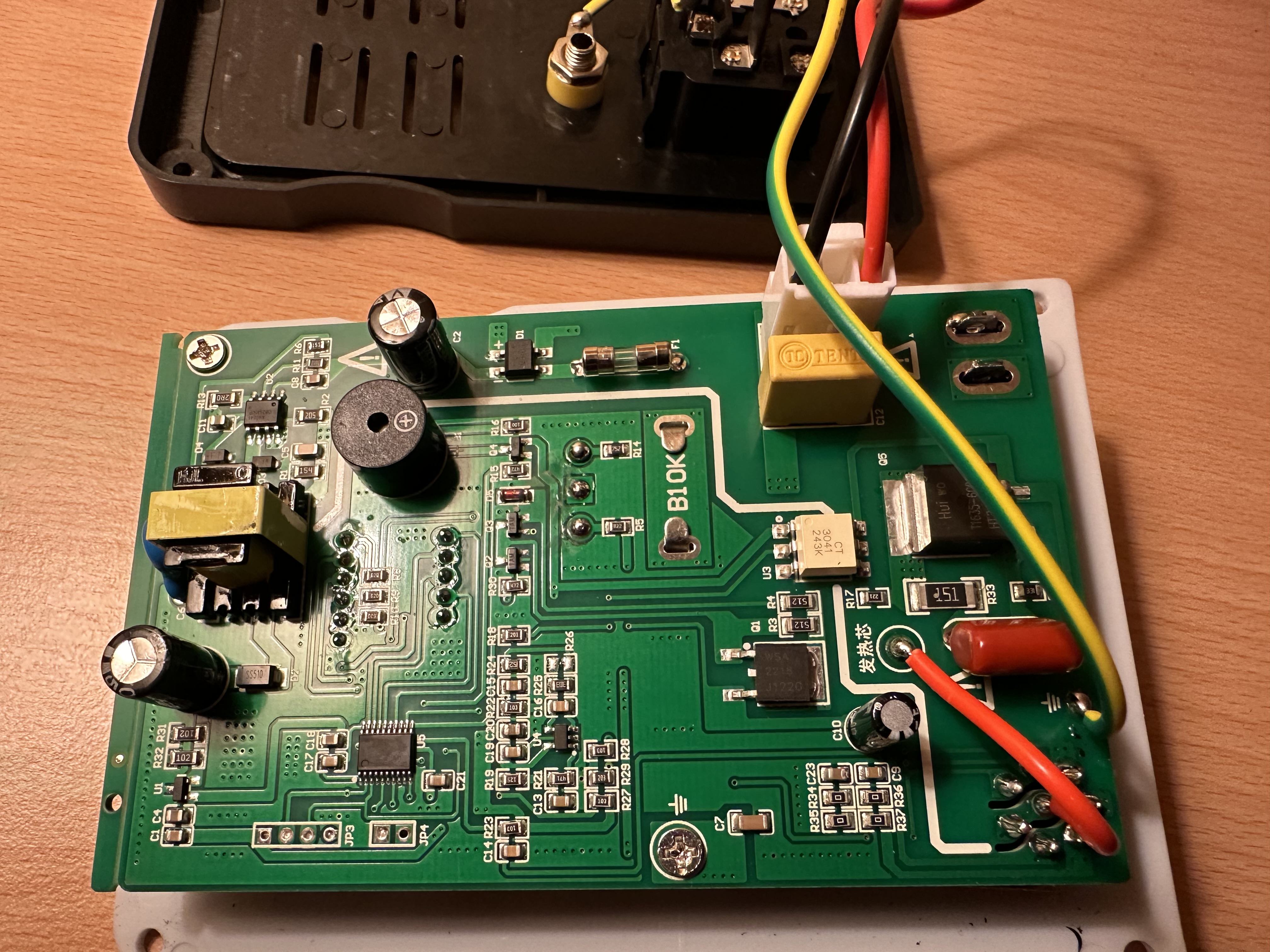

Hatte ich mir letztes Jahr besorgt, weil ich das gleiche Problem hatte...
Wahrscheinlich noch schlimmer, wie bei dir, weil die Kontakte, der PCIe-8-Buchsen und die Leiterbahnen auch dem "PMB-USB" recht fett sind und Leistung auf großer Fläche brauchen
Die 858D gibts zig mal, von zig versch. Herstellern in zig versch. Preisen, aber das oben scheint die Günstigste zu sein
Die Verarbeitungsqualität (innen) ist erstaunlich gut und sauber.
Das Teil kostet 30e?!
Habe mir vorn paar Monaten schon ein Modell raus gesucht was gut sein soll, aber kostet 200+
Ich meine man bekommt es hin auch mit nen normalen Lötkolben das Ding raus zu bekommen.
Ist aber schon nicht einfach.
Könnte mir auch vorstellen das man mehr Teile entlötet als man will mit Heißluft.

Für mich reicht das Ding, zum gelegentlichen Entlöten...
Bei den PCIe-Buchsen hast du keinen Spaß, mit nem normalen Lötkolben
Tja mir kommts zu billig vor, wenn du was gutes aus China willst kostet das halt.
Ich weiß gerade nicht mehr welche Station ich raus gesucht hatte, aber sie hat viele gute Reviews gehabt. Selbst vom Louis Rosman.
Das Problme ist trotz entlöten musste alle Pins ist immer ein oder mehr Pins die irgendwie fest sind.
Am besten ist da halt alles zu erwärmen.

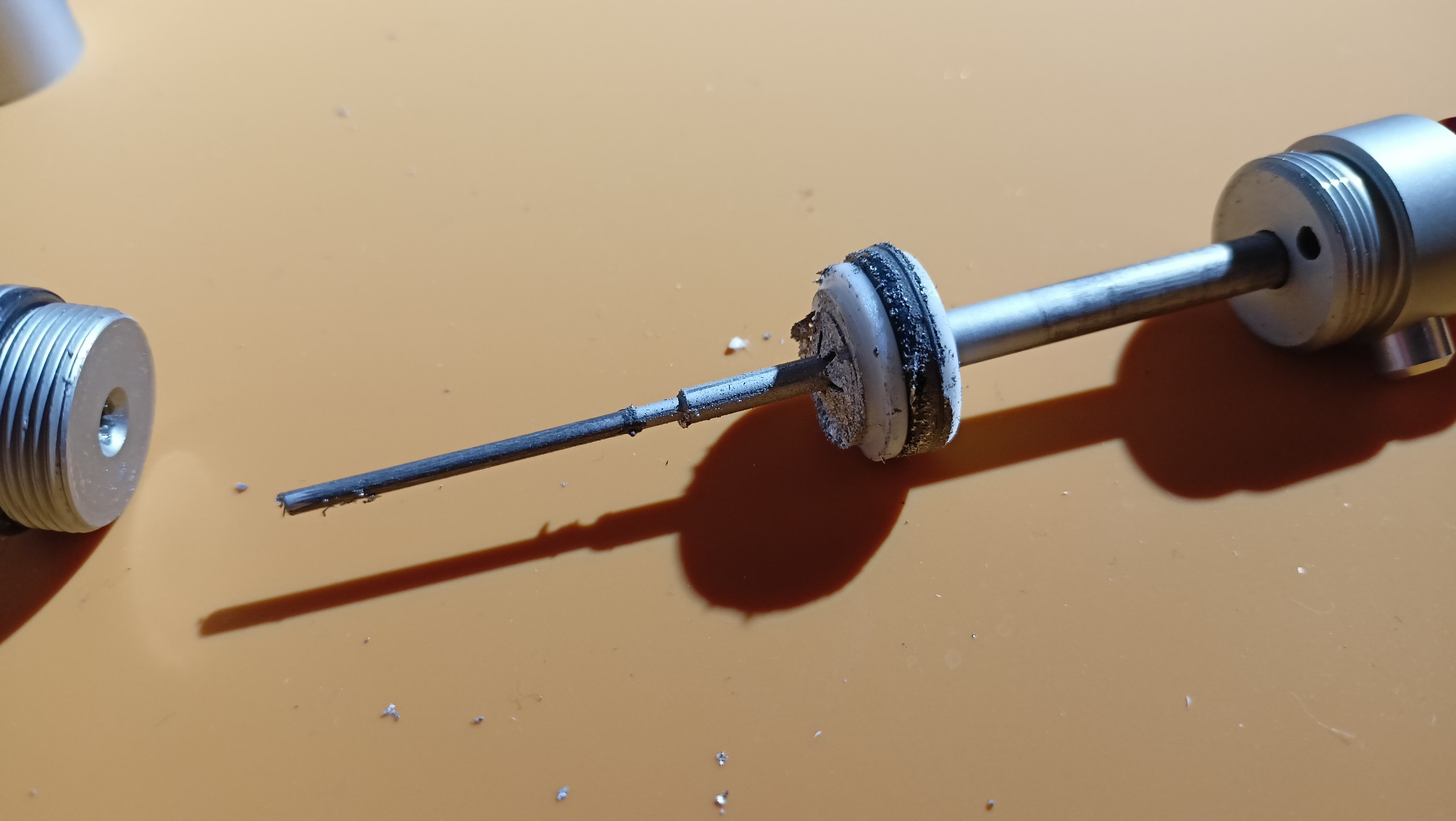

2. Knüppel habe ich wesendlich schneller raus bekommen.
Zum kalibrieren der Dinger muss man an den Seiten mit was Spitzen rein.
Dazu muss der Plastikrahmen ab, dabei sind mir die Motoren abgerissen und nun ist das Kabel schon echt am Limit für zu kurz :d
Einfach isses jedenfalls nicht das zu machen ohne das richtige Werkzeug.

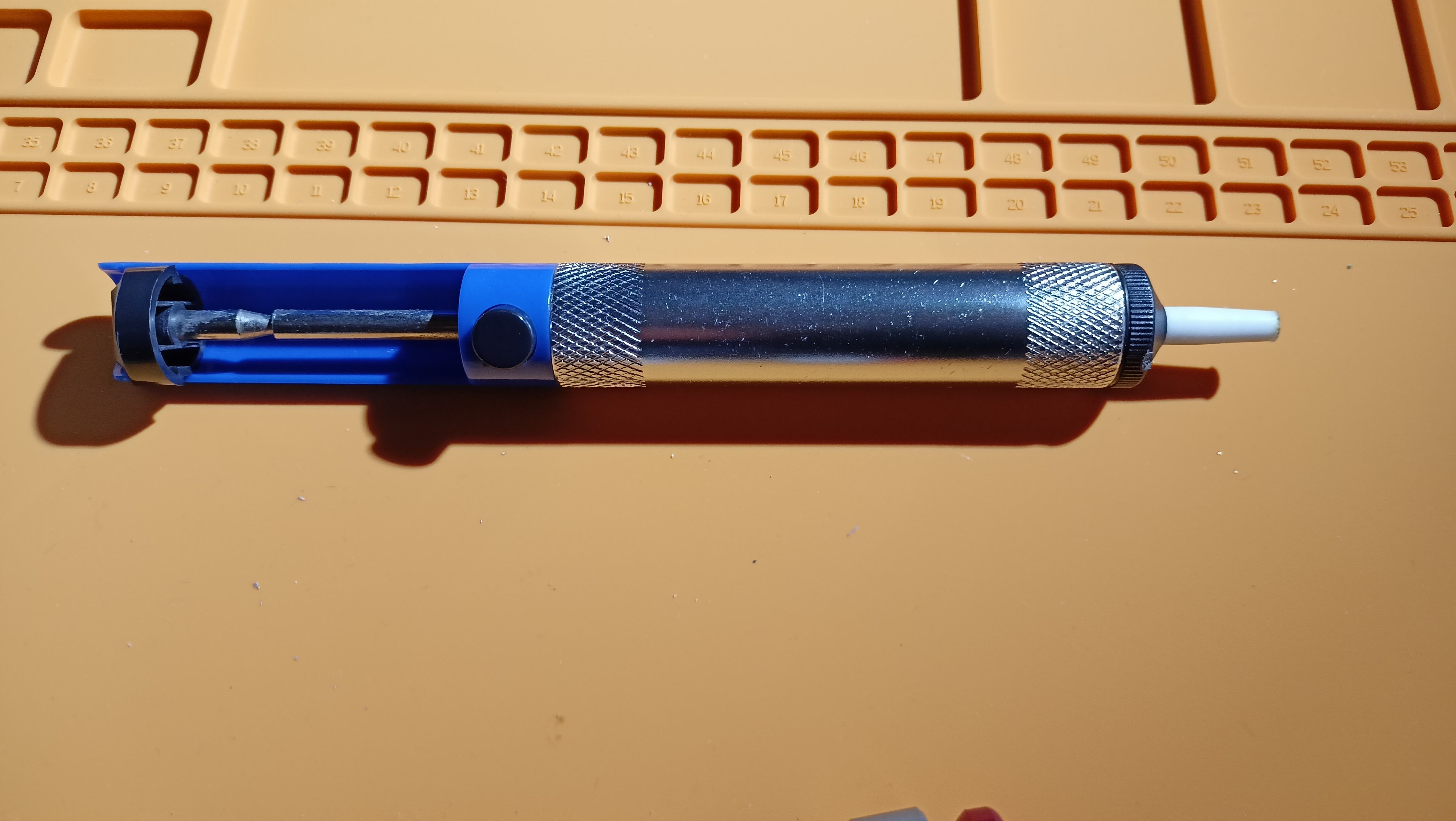

Meine Entlötpumpe ist auch dabei verreckt. Ich hab durch das Ding auch nen Krampf im Arm bekommen.
Die ist so gut verarbeitet, aber Funktion ist scheiße
Die Blaue bringt soviel bessere Ergebnisse und liegt besser in der Hand

Was erhoffst du dir denn davon? Stick Drift loszuwerden?
So siehts aus :)
Ich hatte in Gran Turismo 7 das Problem das in den Menüs der Cursor sich immer nach oben bewegt hat.
In kein anderen Spiel ist das vorgekommen das mans merken wurde.
An ein PC angeschlossen konnte ich dann sehen das dee Wert für den Stick immer zwischen zwei Zahlen umher sprang. Musste dir vorstellen wie 0 1 0 1 usw.
Später hab ich dann auch in den Rennen bemerkt das die Linken Kurven immer mal wieder nicht hinhauen und man raus rutscht.
Auf der Nordschleife ist mir die Kiste im Karussel dann einfach gerade aus gefahten obwohl mal vorher noch im lenken war.
Da wusste ich dann das ich wohl doch nicht zu schnell war davor sondern, der Stick wohl manchmal seine Position vergessen hat.
Jedenfalls habe ich nun beide durch Hall Effect Sensoren getauscht.
Auch wenn ich dir Platine für besseren Rundlauf nicht habe.
Ich hab es vorher getestet, selbst der original Stick hatte viele Fehler und steht dem Hall Effect in nichts nach.
Ich habe gestern aber noch was ungewöhnliches beim Kalibrieren gehabt.
Es gab ein kuzren Ausschlag zu einer Seite und dann wars wieder mittig.
Kann natürlich sein das ein Stick schon ein defekt hat.
Hab jedoch nur 2 bestellt... Hätte man besser ein Ersatz mit bestellen sollen.
Mal schauen ob man da nun Probleme bekommt.
Zur Not fliegen die wieder raus und es kommen die neuen alten Sticks rein.
Für meinen Zweck hat´s gereicht
Habe die auserwählt, bekommt auch von denen die es beruflich machen sehr gute Bewertungen.
Kostet halt ein Bruchteil von den was die wohl fürn Beruf nehmen.
Hilfe halt jetzt nicht 30-40€ raus zu werfen wenn man sobald es ein bissel schwieriger wird nicht mehr weiter kommt.
Finde ich zumindest.
Bei Werkzeug spare ich selten. Was ich an Spezial Werkzeug fürs Fahrrad liegen habe findestes kaum bei Shops :d
Ich wollte eigendlich nen paar Fotos posten vom fertigen Controller und wie er funzt, aber ich habe heute das Ding mal gereinigt.
Hat sich halt über die Jahre doch Dreck in jede Ritze reingesetzt.
Muss es erstmal trocknen lassen und hoffe morgen das Ding testen zu können :)
Vom Gefühl her unterscheiden die Sticks sich kaum bis gar nicht zum PS4 Pad.
Falls es auch wer machen will untescheidet es sich halt nur beim zerlegen des Gamepads.
Ihr müsst zur Hauptplatine, die alten Sticks rauslöten, Lötstellen sauber machen, neue Sticks rein, festlöten dann an PC und https://hardwaretester.com/gamepad aufrufen.
Sticks über die klein Löcher vermitteln (Drecksarbeit) und im Prinzip wieder zusammenbauen.
Wenn mans das erstemal macht dauerts halt, dazu sollte man schon ein paar mal gelötet haben.

Besorg dir noch eine elektrische Entlötpumpe ;)
Denke unnötig mit Heißluft später.
Warm machen, raus ziehen und dann mit der billigen Pumpe nochmal absaugen wenn nötig :)
