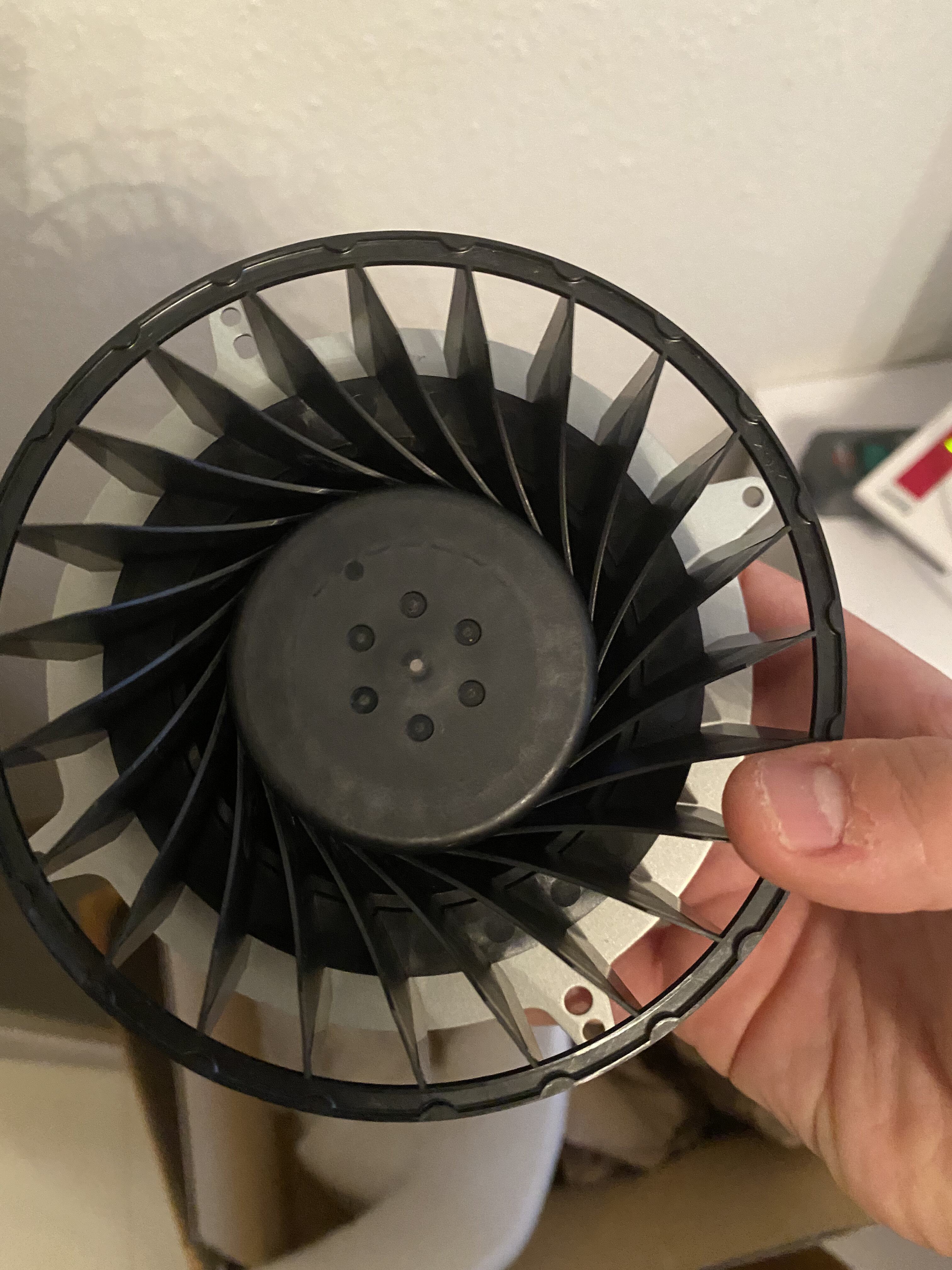

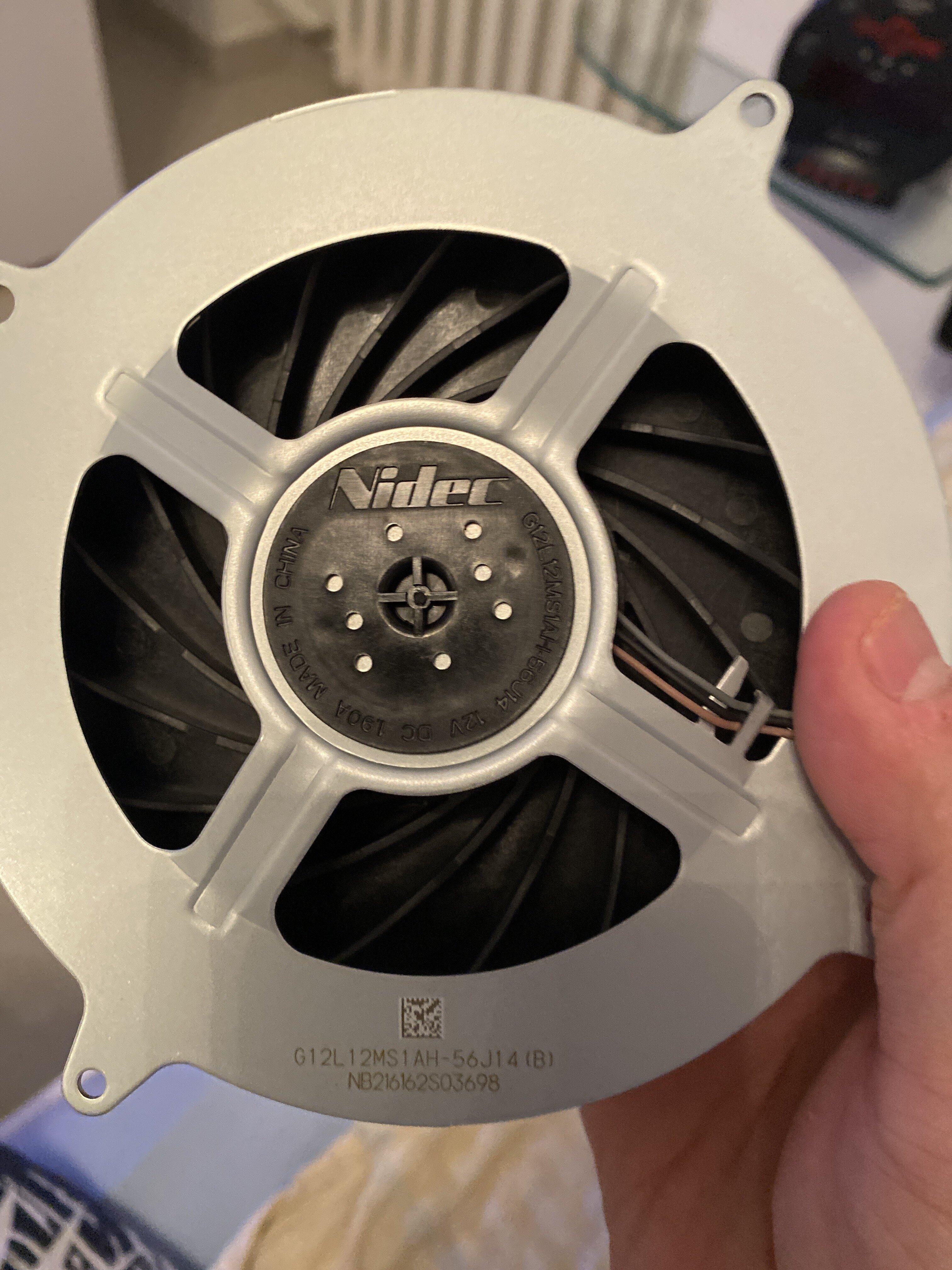

kann ich bei der neuen ps5 revision auch einfach den nmb lüfter der alten revision einbauen? Ich habe leider einen nideclüfter und er eiert und surrt herum und macht massive geräusche
kann es probleme geben wenn ich den nmb lüfter in die neue revision einbaue? Ich meine die neue revision hat ja extra angefertigte lüfter bekommen. Würde mich sehr auf eure Antwort freuen.
auf dem ersten und zweitenbild sieht man den problematischen nidec lüfter der neuen revision.

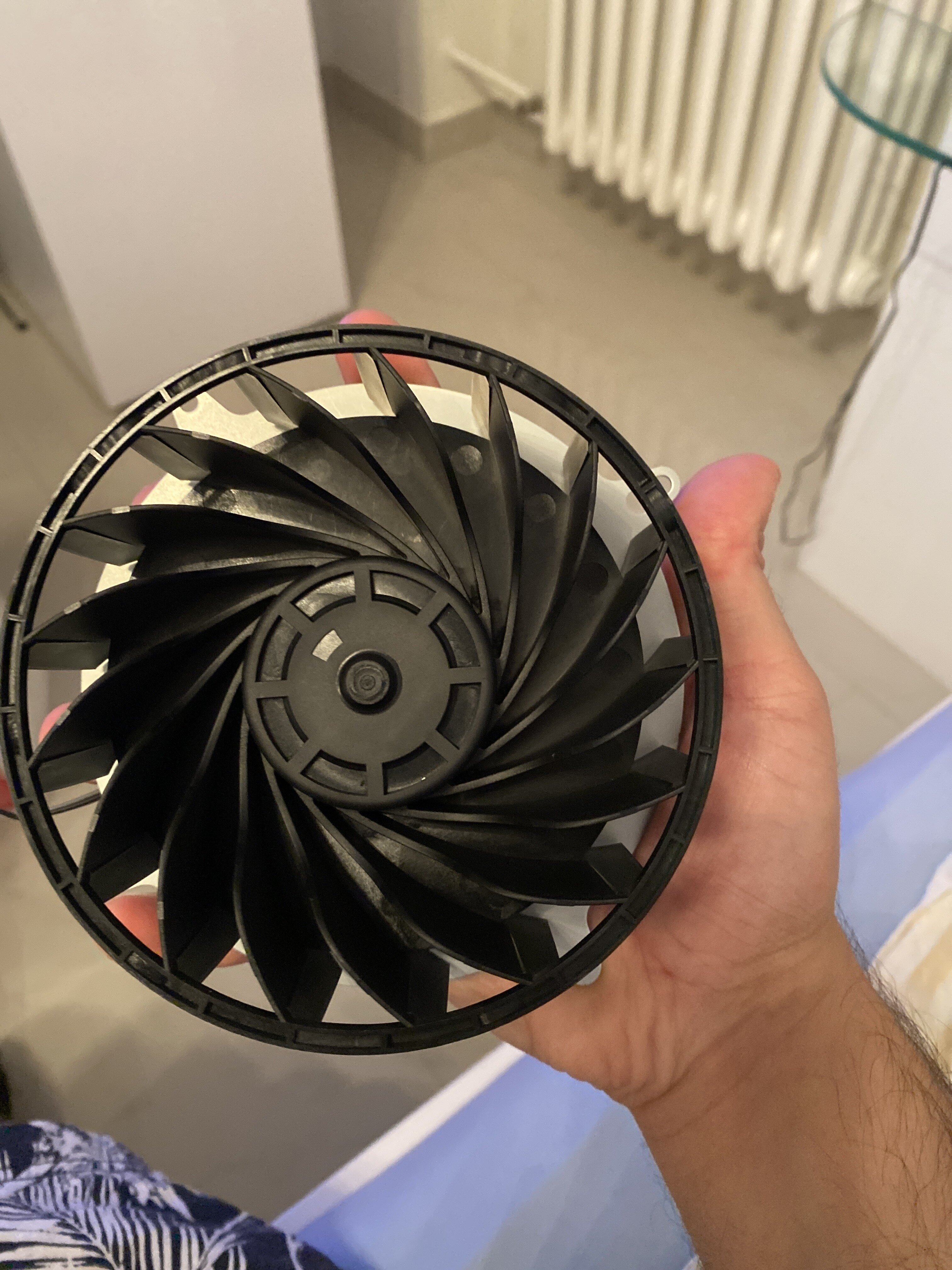

auf dem bild sieht man den nmb lüfter der alten revision

Gestern ist mein Lüfter von Ebay gekommen.
Hab ich sofort getauscht. Was ziemlich einfach ist.
Hatte vorher den Nidec drinn und jetzt ein NMB.
Jetzt ist sie super Leise. Das Rattern ist weg. Hätte nicht gedacht das es so viel bringt.
mfg
kannst du dazu ein audiovergleich hochladen, oder gibt es da auf youtube schon was zu? 50euro für einen lüfter ist schonmal eine hausnummer!
Ich habe vor 2 Monaten ein Video gemacht
Hab leider kein Video mit den alten Lüfter gemacht. Aber es lohnt sich wenn man ein lauten Lüfter hatte.
