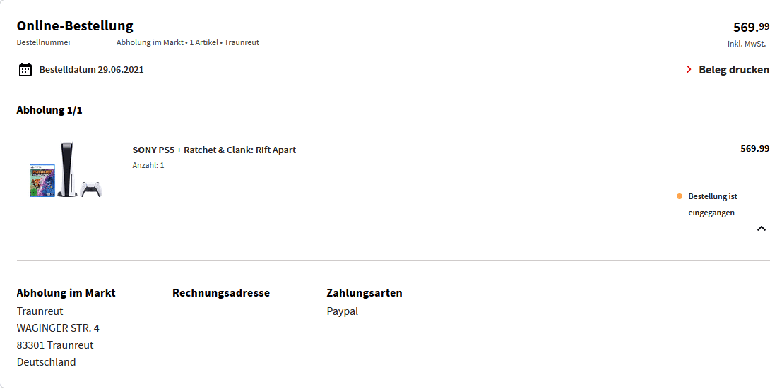

Ja heute war/ist drop Tag, dank der ganzen Twitter Bots grad eben auch endlich eine abstauben können beim Media Markt, weil die nach wie vor in max. 1-2 minuten weg sind
Edit: Grad eben gabs nen 3. Drop beim Media Markt.... 13:15, 13:50 und 14:28 gabs jedes mal dieses PS5 Bundle für mind. 2 Minuten.
Meine PS5 ist aus dem 13:50 Drop.
Mist, habe eine im Warenkorb bekommen, aber jetzt kann ich nicht zur Kasse gehen...:-(
