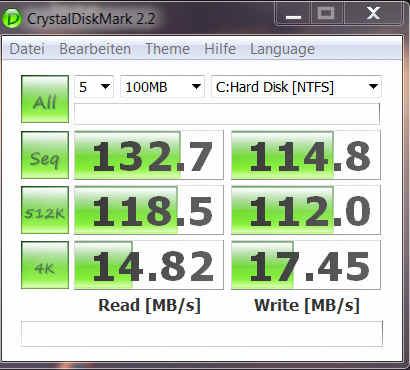

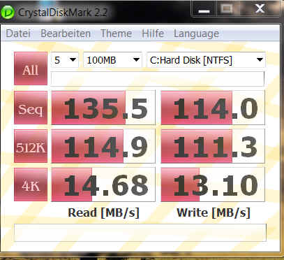

So heute habe ich die K6 64GB bekommen, die K5 64 GB auf die K6 64 geklont und getestet. Traurig, Traurig, Bootzeit K5 von "Windows wird gestartet" bis zum kompl. Hochfahren 40 Sec. K6 64 45 Sec. Ich weis eigentlich nicht was ich machen soll. Gefühlsmäßig ist das Notebook nicht schneller als mit der Festplatte.

Warum soll denn die langsamere K6 schneller als die schnellere K5 sein?
Der Bootprozess ist auch von Treibern limitiert die Zeit zum initialisieren brauchen. Ausserdem gibts ja noch andere Anwendungsgebiete als booten. Was hast du dir denn erhofft?
Ich versteh dein Problem nicht.

Wie erwartet ist die K6 nur minimal langsamer als die K5 in Deinem T61. Das muss aber trotzdem "gefühlt" wesentlich schneller sein als die Festplatte.
Wie siehts denn ansonsten Treibermässig aus? Alles aktuell? Chipsatztreiber und und und...
