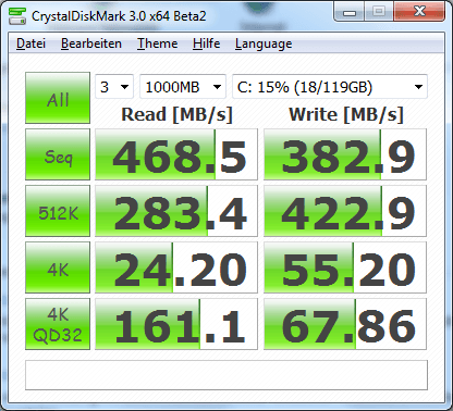

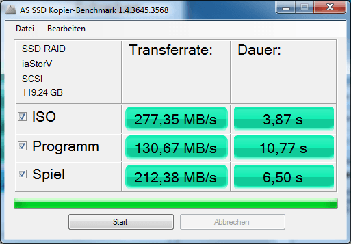

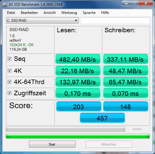

Mir wars gerade etwas langweilig deshalb hab ich mal ein Raid 0 mit zwei K5 und aktueller Firmware aufgebaut.
mfg
00riddler

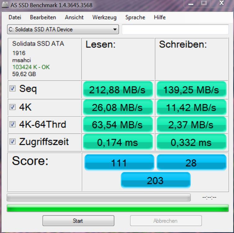

So, hab es jetzt endlich auch mal geschafft die neue FW zu flaschen.
Speed könnte besser sein, dafür scheint es jetzt aber mit AHCI stabil zu laufen was es vorher ja nicht tat.
