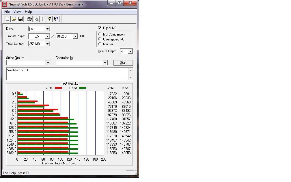

Danke für die Antworten. Ich habe Win 7 auf eine neue SSD installiert wo ich vorher eine Grund Installation von XPSP3 gemacht hatte. (da ich ein Vista Update auf Win 7 benutze war ich der Meinung das vorher ein Betriebssystem auf der Platte sein muss, damit die Installation von 7 funktioniert.). Soll ich Win 7 noch einmal neu aufsetzen). Bei Winkom kann man ja einen Low-Level-Formater runterladen mit der man die SSD wieder auf Vordermann bringen könnte. Was hat der falsche Alignment sonst noch für Nachteile? Danke
Das brauchst Du wohl nicht.
Einfach bei der WIN7 Installation alle Partitionen entfernen und erst dann auf die unpartitionierte SSD installieren. Dann sollte das passen und Du hast dann auch die 100MB irgendwas Partition automatisch mit drauf.
OK dann setz ich nochmal neu auf. Kann ich das umstellen im Bios auf Compatibel umgehen?. Win 7 müsste doch eigentlich mit AHCI zurechtkommen.
Der Hotfix den Morpog gepostet hat hilft bei mir leider nicht, hab immer noch hänger mit aktiviertem AHCI.
so nach der Neuinstallation passt jetzt auch der die das Alignment. Nochmal einen Bench laufen lassen, ist fast identisch zum ersten Bensch. Es ist zwar leider nicht das WOW eingetreten aber was solls. Danke für eure Unterstüzung

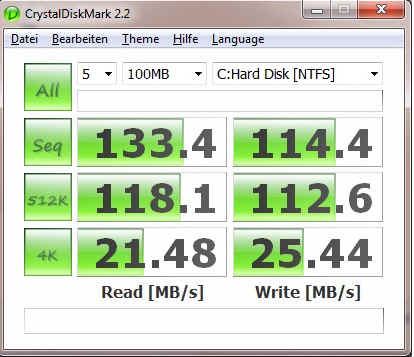

4K kommt mir für eine SLC langsam vor
da gabs schon Ergebnisse oberhalb von 30MB/s (read)
mach mal noch einen Durchlauf
vllt gib's dieses Mal bessere Ergebnisse
mfg xy04
Laut tech. Daten sollte das T61 SATA2 haben.
@ pege
Schon wiper ausgeführt?
Um die geht es hier anscheinend nicht.
Seq. r/w finde ich für SATA2 auch ziemlich niedrig.
Viele Thinkpads haben btw. ein Limit, obwohl sie SATA2 hätten.
Edit: Kurze Googlesuche bestätigt meinen Verdacht: http://forum.notebookreview.com/showthread.php?t=312522
A forum admin at thinkpads.com has previously stated that the SATA controllers in Thinkpads are SATA2 but with their max bandwidth limited to SATA1-speeds for the purpose of power saving.

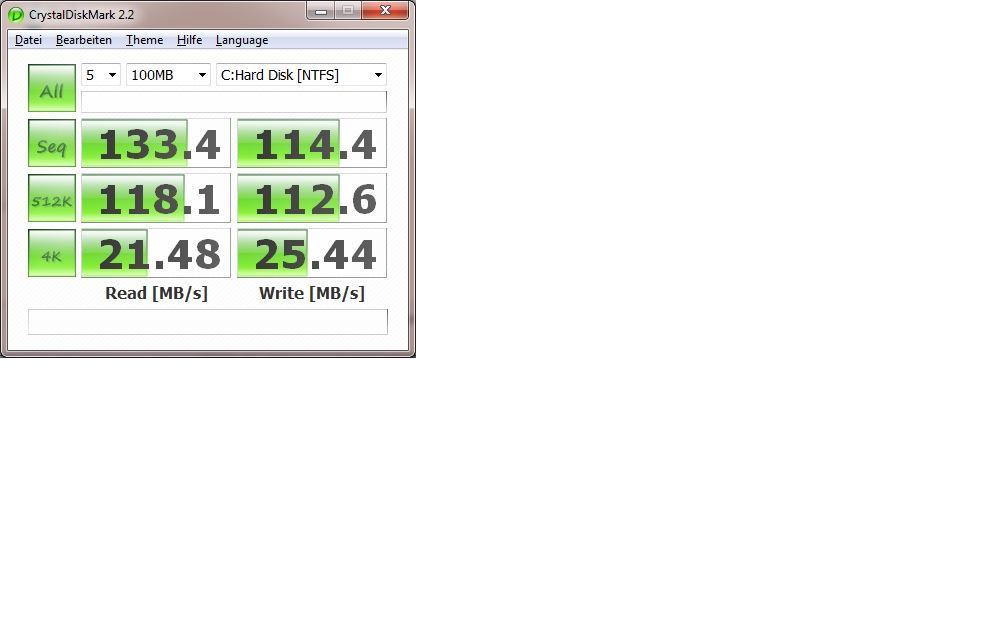

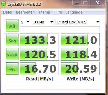

Habe die K5 getrimt. Die Ergebnisse im wichtigsten Bereich also im 4 K werden immer schlechter. Ich verstehe es nicht. Selbst bei einem kastrierten S-ATA Controller kann das doch nicht sein. Beim Lesen habe ich jetzt ca. 25% schlechtere Werte. Zum Vergleich habe ich Snaps vorher und nachher hinzugefügt.
Also die Seq. Werte sind erstmal wohl zu 99% der Kastration zu verdanken.
Bei Random...man müsste natürlich schauen wie sich das über längere Zeit entwickelt. Denn "frische" SSDs sind oftmals halt etwas schneller als etwas gebrauchte. Das pendelt sich jedoch auf einem gewissen Niveau ein.
Du hast schon den ICH8M und nicht ICH9M, oder?
es handelt sich um den Intel(R) ICH8M Ultra ATA Storage Controller - 2850
Hm also dann ist ein Limit bei den 4k-Werten auch zu erwarten. Bei meiner UD GX (MLC) habe ich auf dem Desktop rund 27MB/s 4k Random, im Laptop nur noch rund 14-16MB/s. Ebenfalls ICH8M. Natürlich etwas merkwürdig, dass du zuerst mehr hattest...
