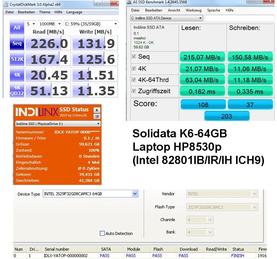

Ich habe meine K6-64GB heute auf 1916 geflashed (extra PC, DIE, SSD Jumper gesetzt und als zweite Platte rein).
MPtool Autodetection hat nicht funktioniert, also mal geschaut, welche 64er denn bei mir passen könnten: INTEL 3529F32G08CAMC1 64G8
Flash funktioniert, MPtool zeigt 1916 an
Dann wieder Backup zurückgespielt (und 2x Windows Start Reparaturen) und mein Firmen-Win7 rennt wieder.
IndilinxSSDStatus.exe zeigt die SSD wieder mit 100% an, allerdings mit Firmware "0.1"
Auch AS SSD zeigt "0.1." an… soll mich jetzt erstmal nicht weiter stören
Testwerte mit CDM3 und AS SSD sind aber voll in Ordnung (Laptop HP8530p mit Intel 82801IB/IR/IH (ICH9 Family) Controller) und ich bin zufrieden :)
dann hast du vergessen beim MPTool die Eingaben zu machen bei FW und Seriennummer.
*zu spät* :)
Du hast vergessen die 0.1 zu 1916 zu ändern.
Da kannst du reinschreiben, was dir so einfällt.
schau mal auf den screenshot
