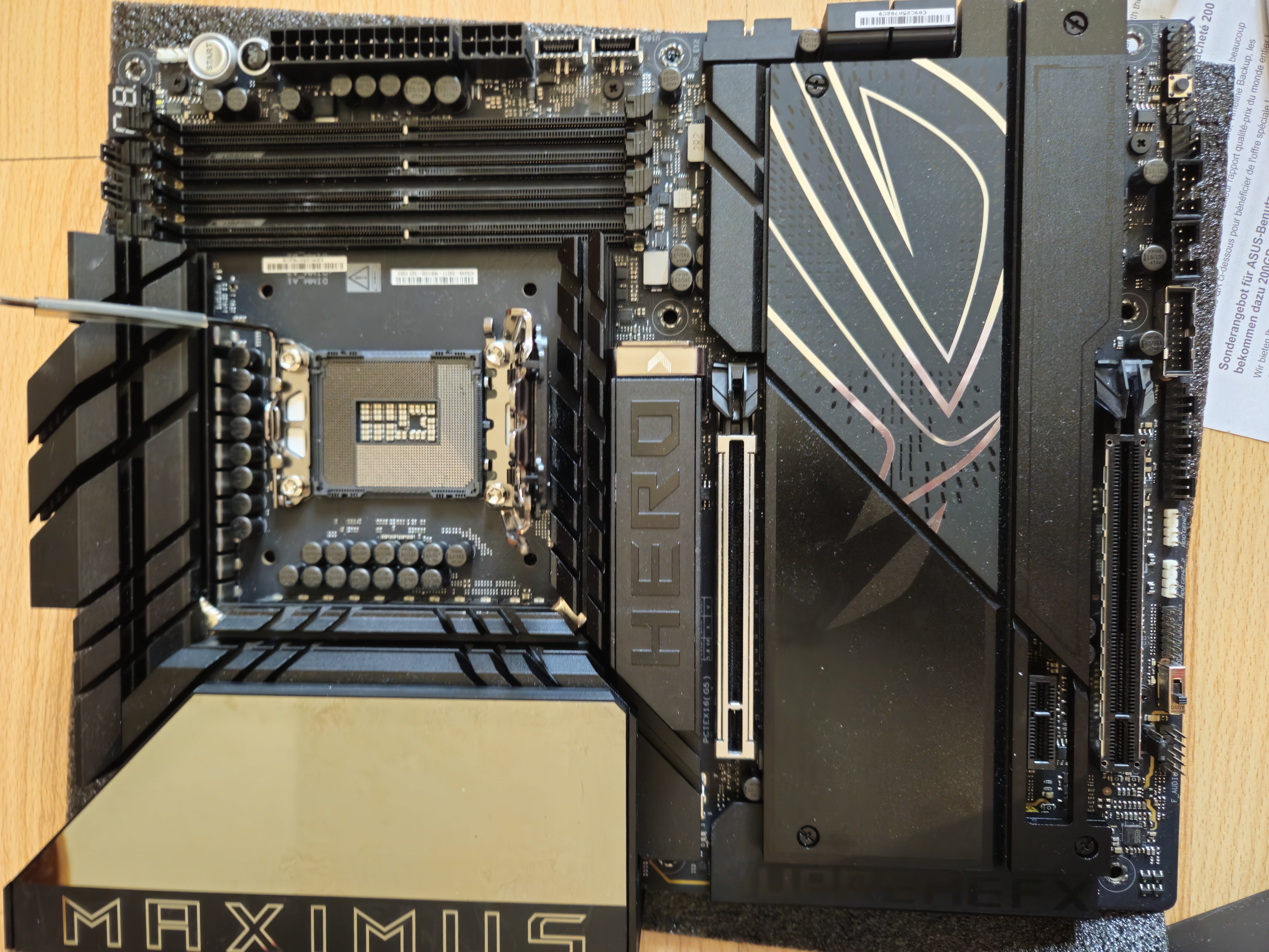

Mir ist vor paar Wochen mein PC verreckt ( hier zu lesen ), und hatte CPU und Mainboard im verdacht, habe dann dummerweise überhastet neue Komponenten gekauft. CPU war definit Tod aber Mainboard ?

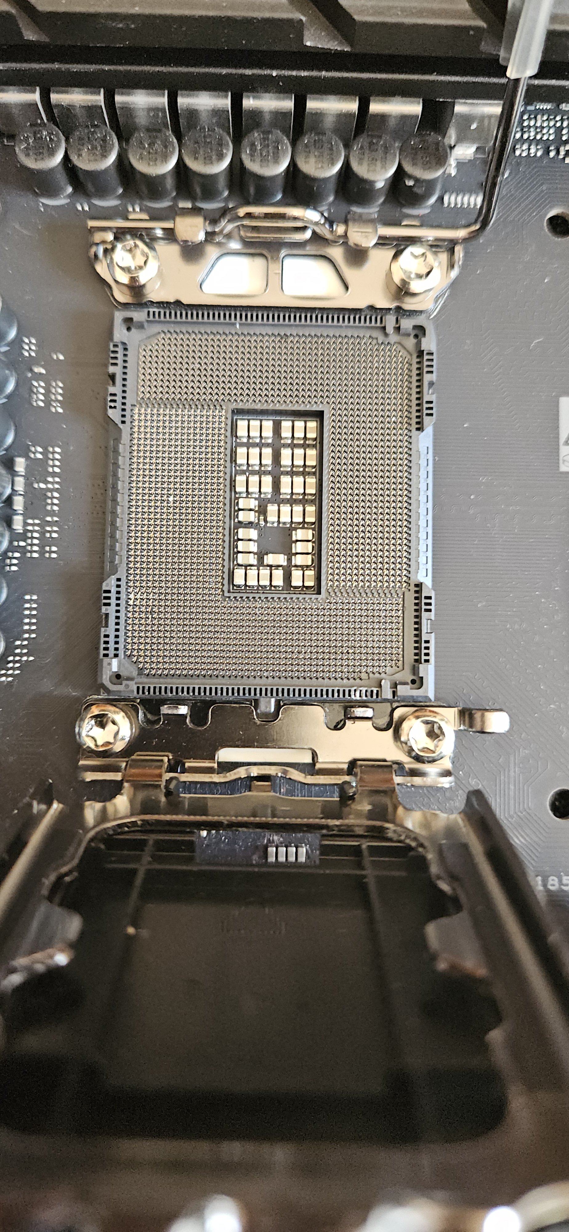

Habe mir heute mal den Sockel genau angeschaut, von weiten sieht man schon Schattierungen, aber wenn ich ganz nah hinzoome sehe ich keine verbogenen Pins, vielleicht sieht ein Profi mehr.
Solte ich den Sockel mal mit Iso reinigen, oder wie genau ?
Hat dir Alternate den Ultra Core getauscht?
Auf dem Bild sehen tatsächlich einige stellen etwas "abweichend" aus, dass habe ich schon selber so gehabt ohne Schäden.
Um dies real zu prüfen zu können, müsste man den Sockel im Original sehen. Alles andere ist Raterei.
z.b ist der untere Plastik-Rand vom Sockel geschmolzen, zerdrückt oder ist das nur WLP ?
Ja Alternate hat mir den vollen Kaufpreis erstattet :-) ohne langes hin und her, war echt Easy.
Ich nehme an WLP, die Ramslotts haben auch was abbekommen, aber nur Oberflächlich, war beim ersten Zusammenbau, Hatte aber nie Auswirkungen. System lief dann 5 Monate.

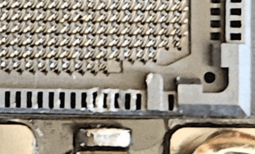

Das hier sieht aus, als wäre der Sockel (der Kunststoff) physikalisch beschädigt.
Servus
sind denk ich minimum 5 wo etwas daneben sind aber nicht viel .
1x oben rechts aus der Mitte
3-4 linke Seite unterer Teil
1-2 mitte unten rechts
so interpretier ich das
das weisse denke ich ist WLP
gruss
UBI
Danke an alle, dann werde ich mal mit Iso ganz vorsichtig reinigen und lange trocknen lassen und mit einer CPU testen, vielleicht habe ich ja Glück,

Der zerdrückte Kunststoff unten sieht schon komisch aus, als wäre da ein Fremdkörper drinnen gewesen.
