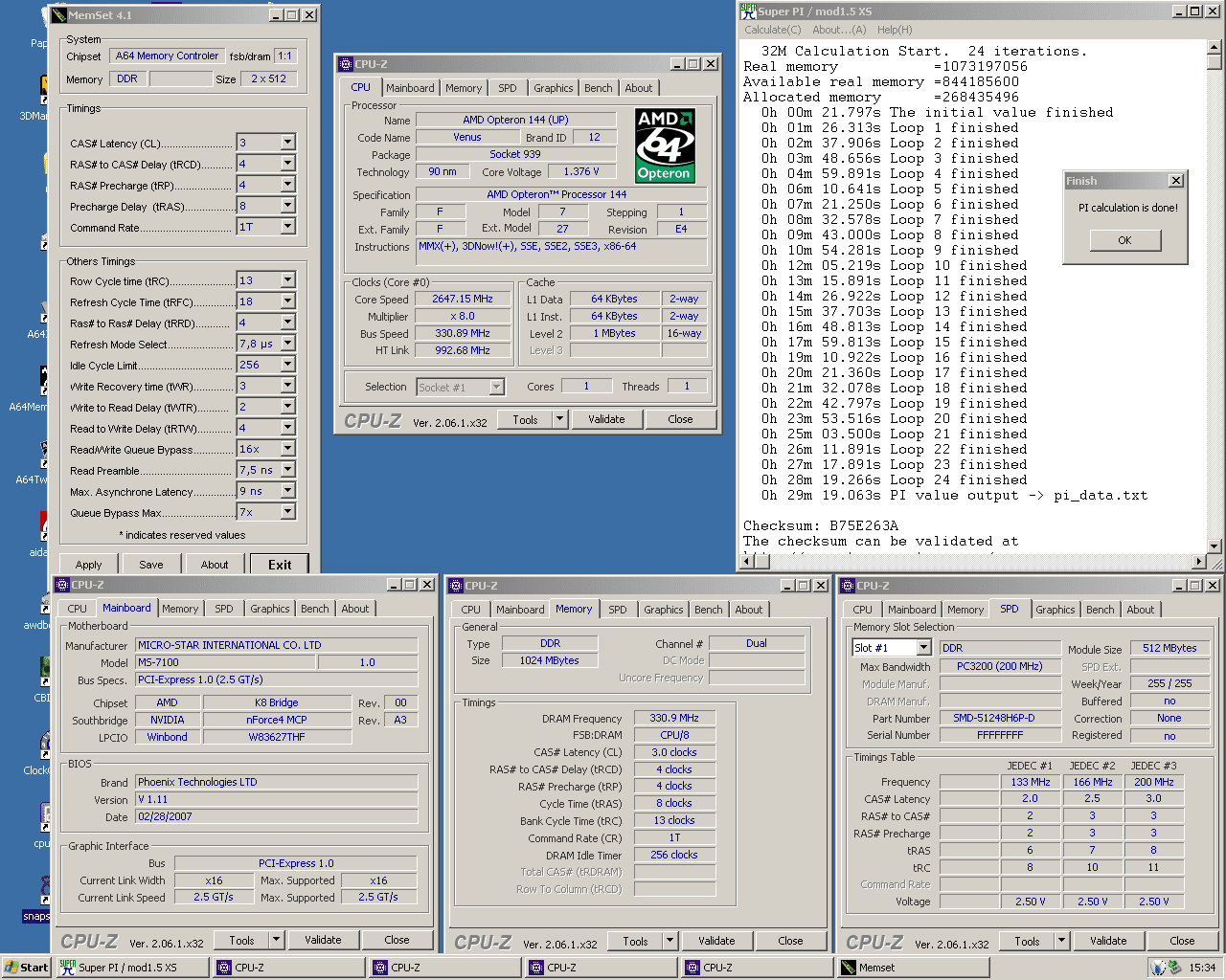

MSI K8N Diamond - Opteron 144 - Hynix ETR 2x512MB (SS)@2,75V
Eine Runde TCCD habe ich auch noch gemacht. Ein paar MHz fehlen noch. Denke es liegt an der Spannung.
MSI K8N Diamond - Opteron 144 - Corsair XL - TCCD 2x512MB (DS)@2,85V
Wow, die Hynix skalieren hervorragend :love: Wären mir lieber als die TCCD mit nur 295 MHz.
Hynix ETR ist halt recht selten. TCCDs gibt es mehr. Meine TCCDs laufen brauchbar (~310MHz / CL2,5), aber es gibt deutlich bessere. Ich sammel auch keine TCCD Riegel.

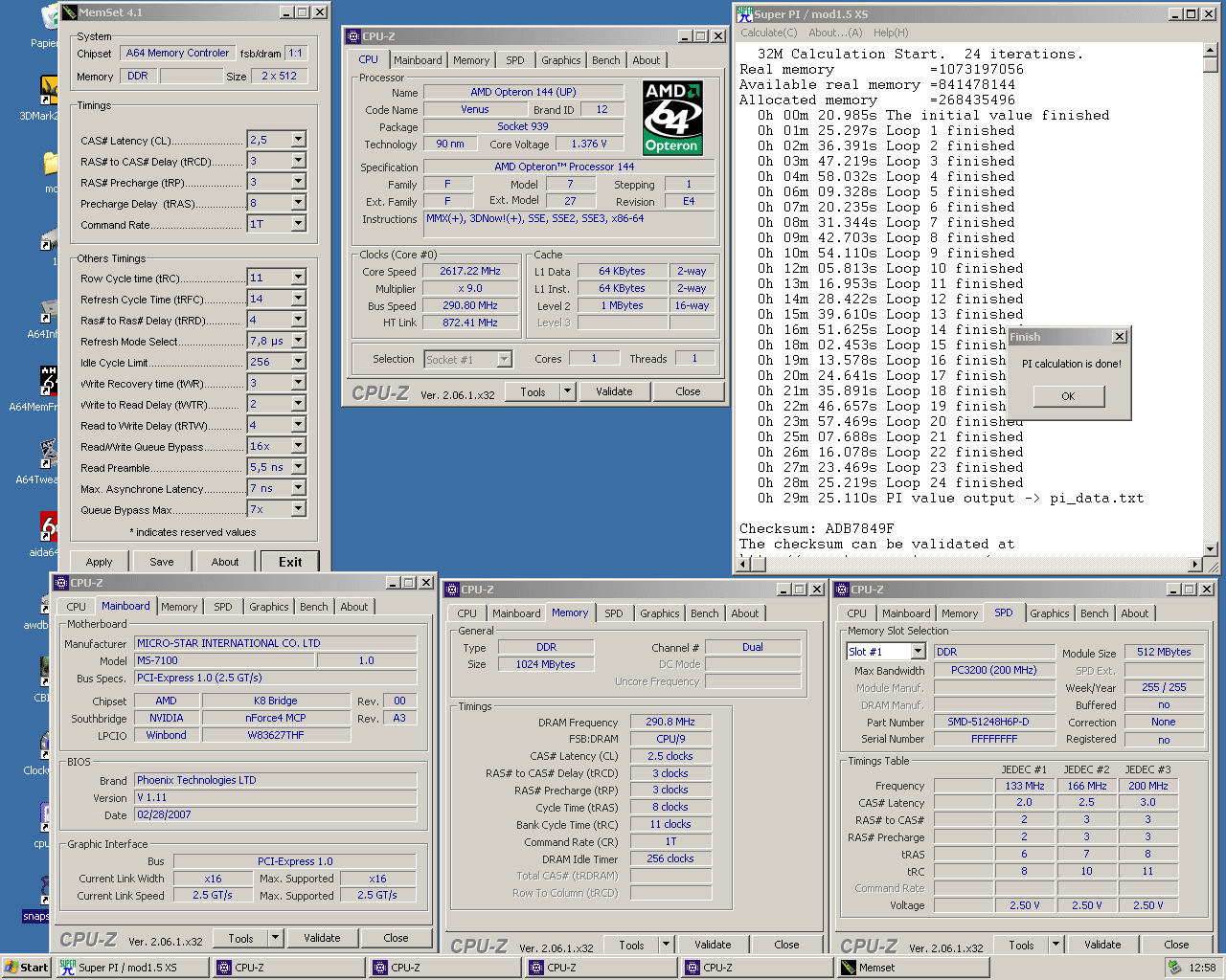

Noch ein screenie mit den ETR Riegeln und CL2,5.
Verhalten sich wirklich gut, kannst du bei den 290 MHz mit TCCD gleichsetzen, wenn ich mir die Haupttimings anschaue.
Naja, nicht ganz. Die TCCD Riegel reagieren eher auf Spannung (und tRCD=4 Werten), die Hynix nicht. Die TCCD Riegel bekommen auch bessere CL2 Taktraten hin als die Hynix. Auf der anderen Seite werden die länger leben. :fresse:

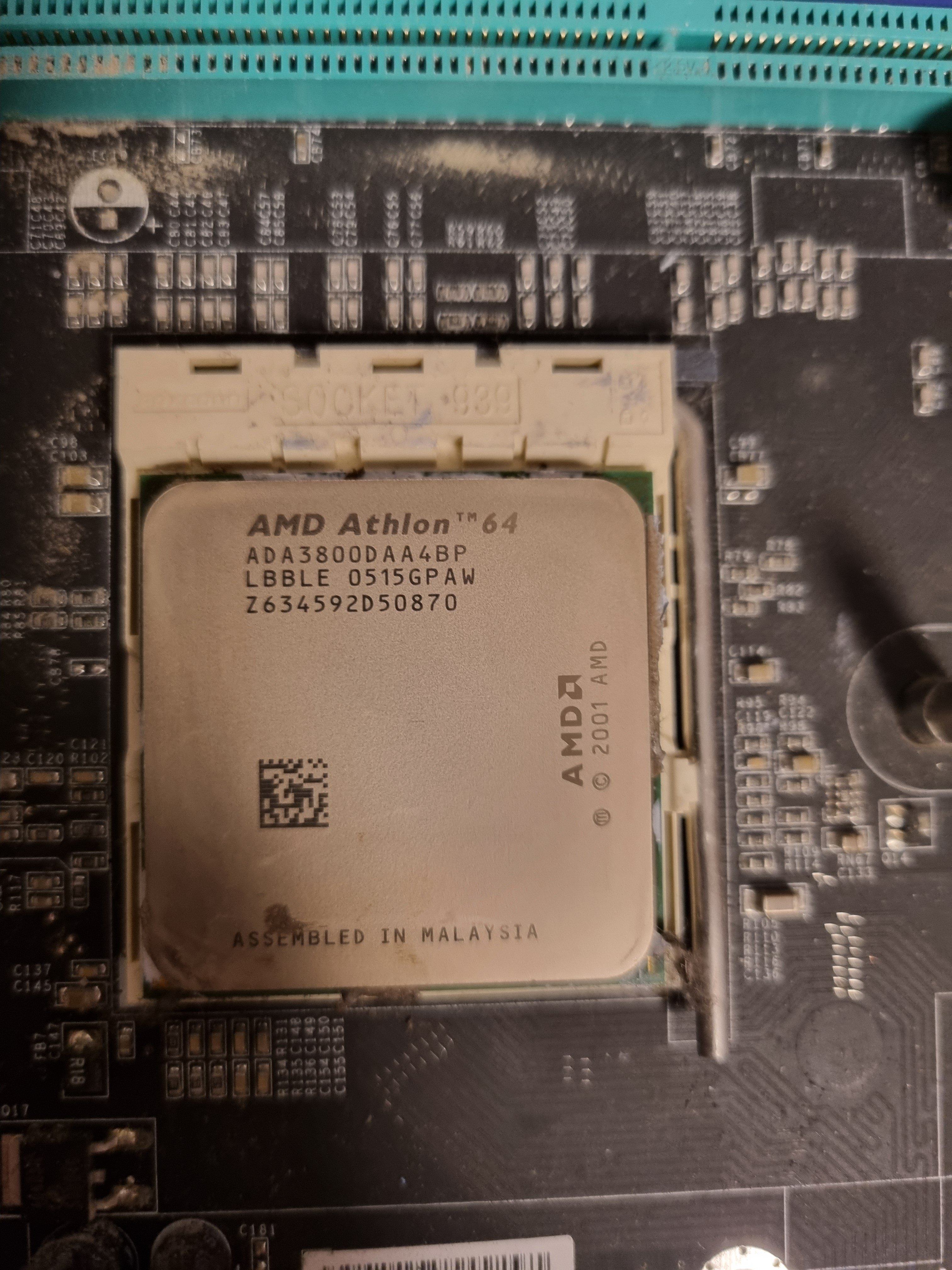

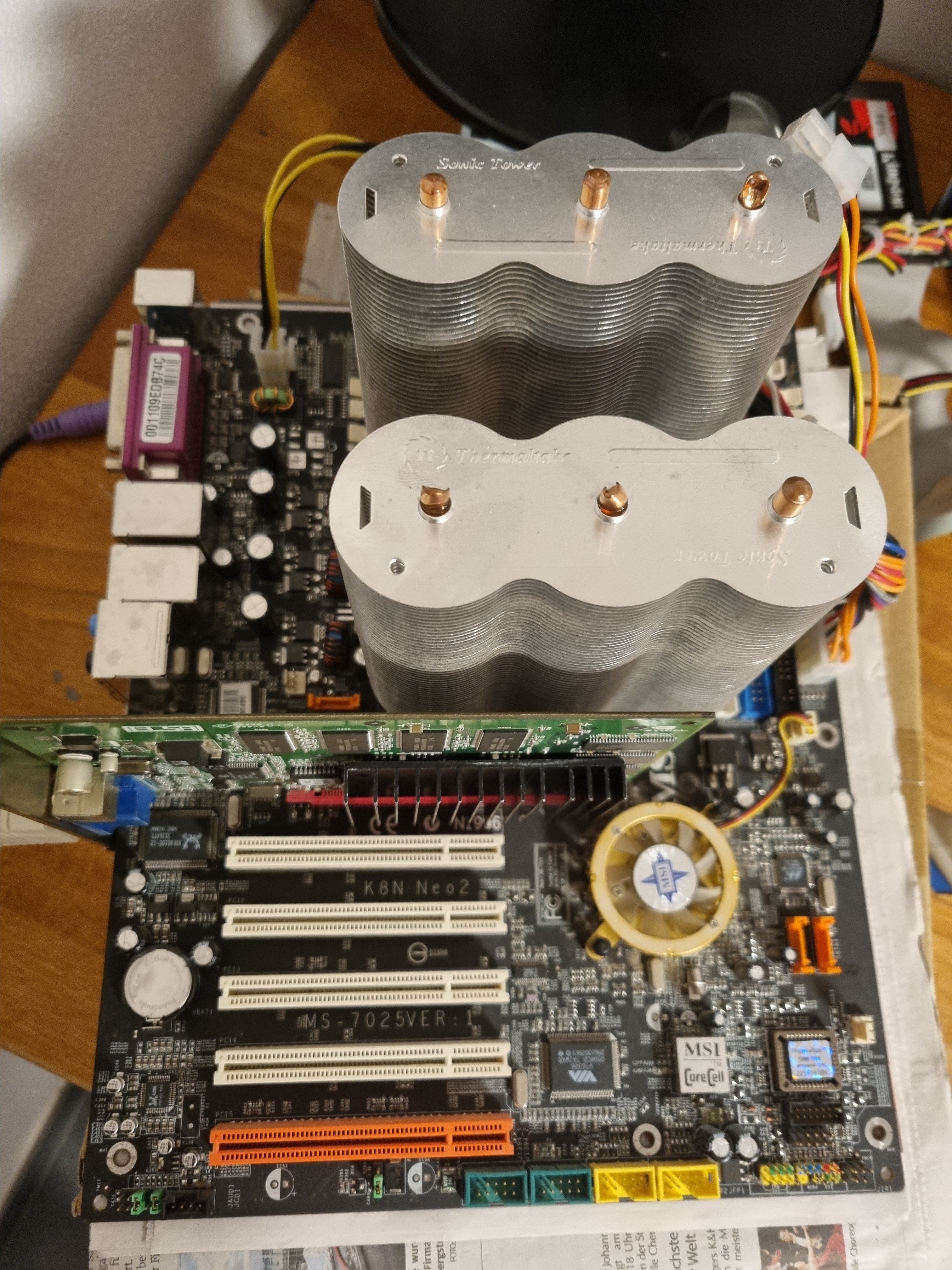

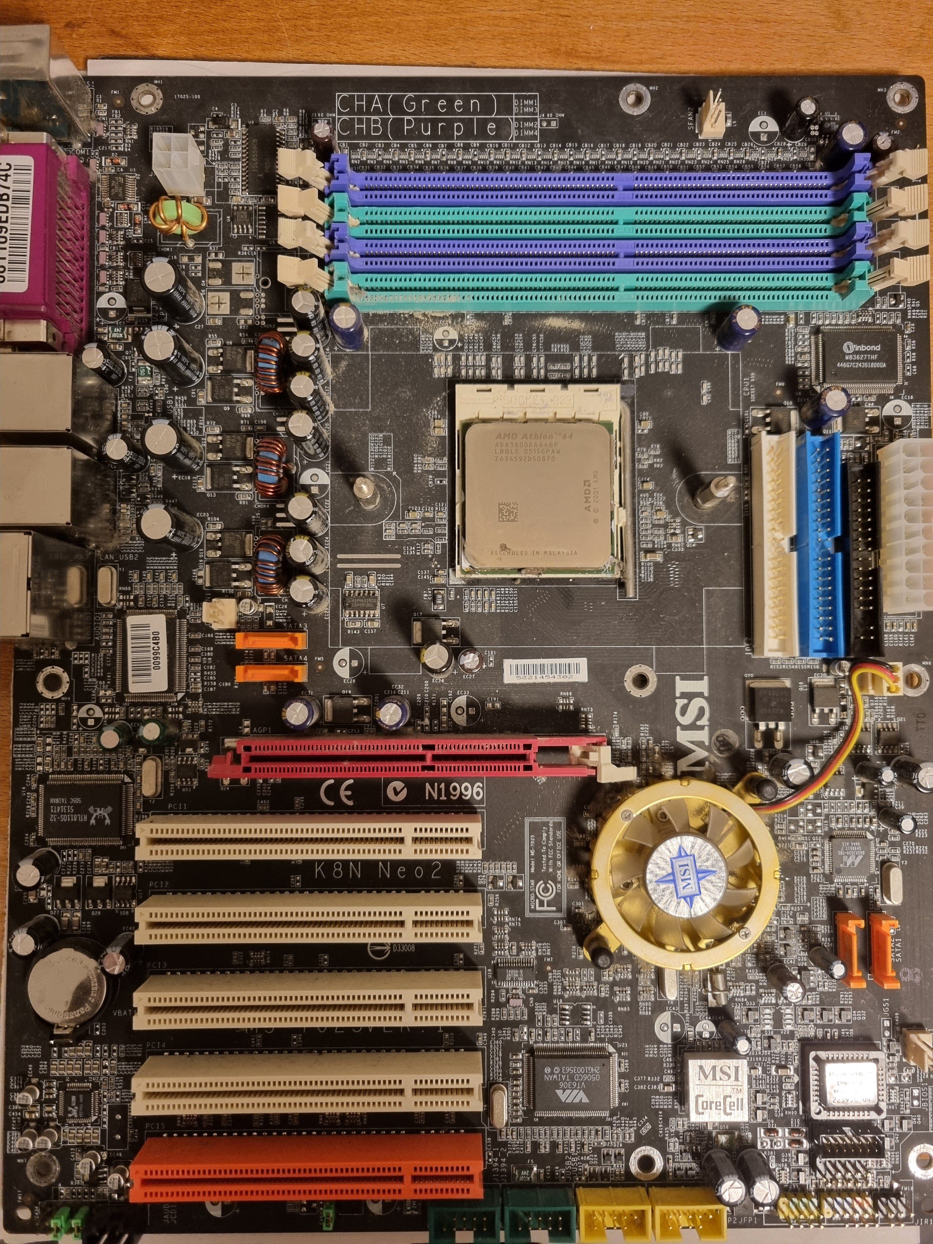

Ich bin vor kurzem unverhofft billig an zwei FX-55 gekommen (ADAFX55DEI5AS CAA2C 0441EPMW und ADAFX55DAA5BN CABNE 0524TPMW) und habe zugeschlagen, da ich mal Lust auf Sockel 939 hatte. Da ich AGP Fan bin, gab es auch preiswert ein Asus A8V Deluxe 2.0 und preismäßig hart grenzwertig ein Abit AV8 in OVP. Da ich auch Abit Fanboy bin, habe ich trotz der 45€ dann doch zugeschlagen. Nun ist mir aber noch sehr günstig das favorisierte MSI K8N Neo2 zugelaufen. Das muss ich aber erst einmal aufarbeiten (Zustand arg dreckig und Kondensatoren fertig). Zumindest läuft es aber sauber an. Darauf war folgende CPU: ADA3800DAA4BP LBBLE 0515GPAW. Kann der eventuell was? Ich freue mich aufs Geteste mit den Teilen :).

Der 3800+ kann schon was ;)
Du meinst 2x FX55 anstatt FX53. Einmal Clawhammer und einmal San Diego. Sehr netter Fang. Was heißt bei dir billig ?
Ich meinte natürlich FX-55 😆 . Ich glaube der FX-55 aus der USA dank @Sparksnl kostete 70€ und der andere aus EKA ~90€. Es ist aber auch nicht mein Metier, sodass ich bei FX-CPUs wirklich keine Ahnung von den Preisen habe.
@t4ker Ich mag das MSI board. Falls OC geplant ist, die SATA Ports an dem AGP Slot müssen benutzt werden. Elko Liste ist vorhanden falls du eine brauchst. Ich denke mal, dass das board ohne mods betrieben wird?
Wenn dir RAM OC egal ist oder die maximalen 2,85V Vdimm reichen, dann lass das board ohne mods laufen. Geht auch. :)
Eins meiner NEO2 boards läuft mit einem Opteron 165@~2,4GHz / RAM@275MHz / TCCD@2,65V@ 3-4-4-8@24/7. Das System wird wohl auf mein K8N Diamond umgebaut.
JA, sind vernünftige Preise, die hätte ich auch bezahlt. Nur nicht mehr aus Übersee. Da lasse ich die Finger weg (wie bei allem dieses Jahr) :d
