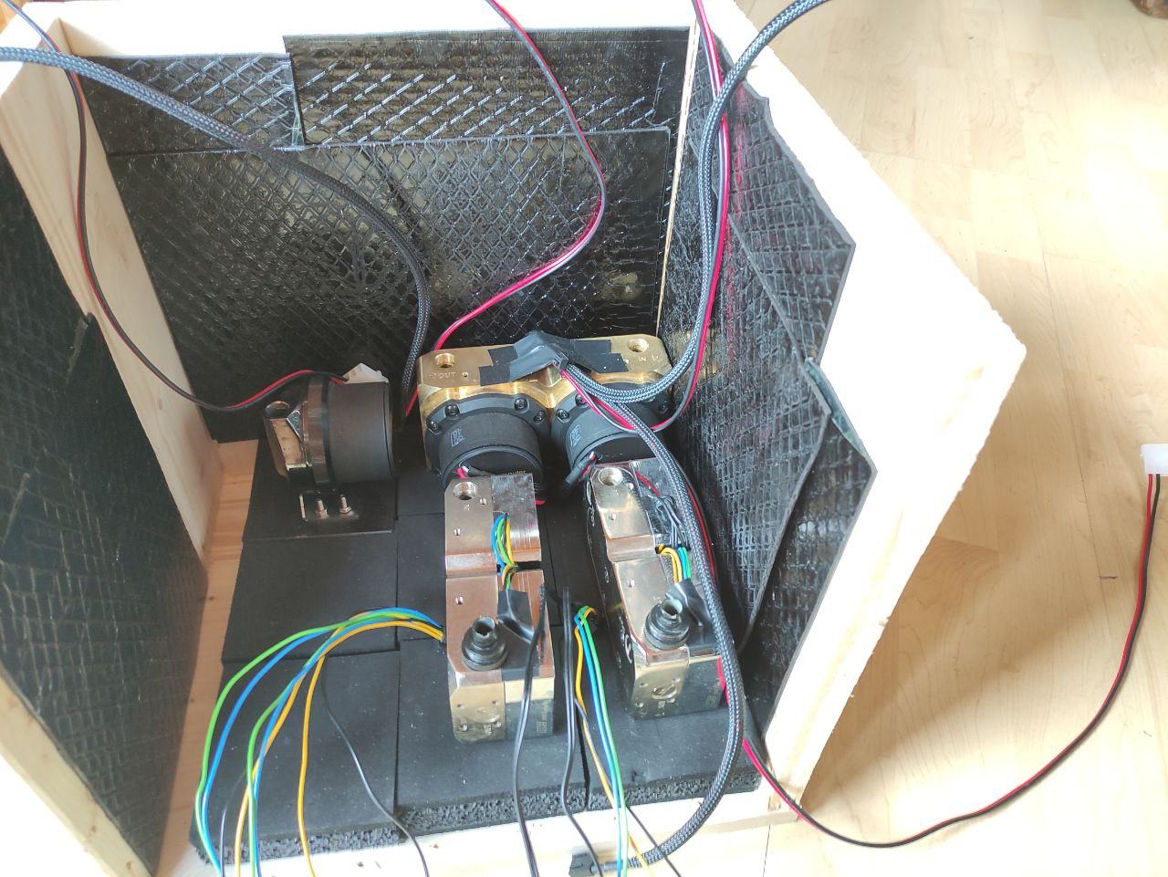

Bisschen hab ich gebastelt.
Die Pumpenkammer nimmt Gestalt an. Das schwarze Zeug ist Bitumenmatte fürs Auto. Da wo links noch frei ist, kommt die Durchführung zum Gehäuse hin. Die fehlenden Seiten existieren natürlich auch schon. Und ich muss noch nach sonstigen Dämmstoffen suchen, die sich über die letzten Jahre in Verpackungen so angesammelt haben. Irgendwo müssen die noch sein.
Übrigens, die bescheuerten schwarzen Klebebänder sind bei den DDCs dazu da, um im Falle eines Lecks zumindest am Anfang zu verhindern, dass die Suppe direkt in die Pumpen läuft. Bei den D5's sind sie zur einfacheren Kabelführung. Gut, mir ist die Kabellage egal, aber ich will schon wissen, zu welcher Pumpe welche Strippe gehört.

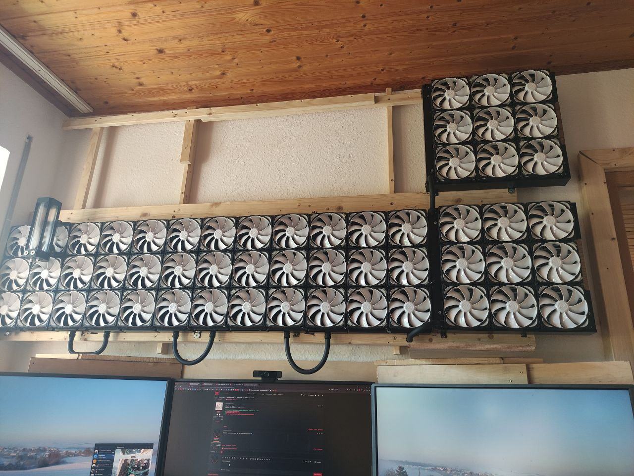

Und weiter geht's. Bisschen Gebastel geht immer, also habe ich genau das gemacht. Dumm, dass man am Feiertag die Maschinerie aus lassen muss. So wurde es eben nur der Schraubenzieher.
Jap, das sind viele Lüfter. 54 an der Zahl. Der HK Tube hat auch seinen Platz gefunden, schön weit oben. Weiter unten kommt dann irgendwann die "Pumpenkammer" hin. Mit der habe ich auch viel Zeit verbracht.

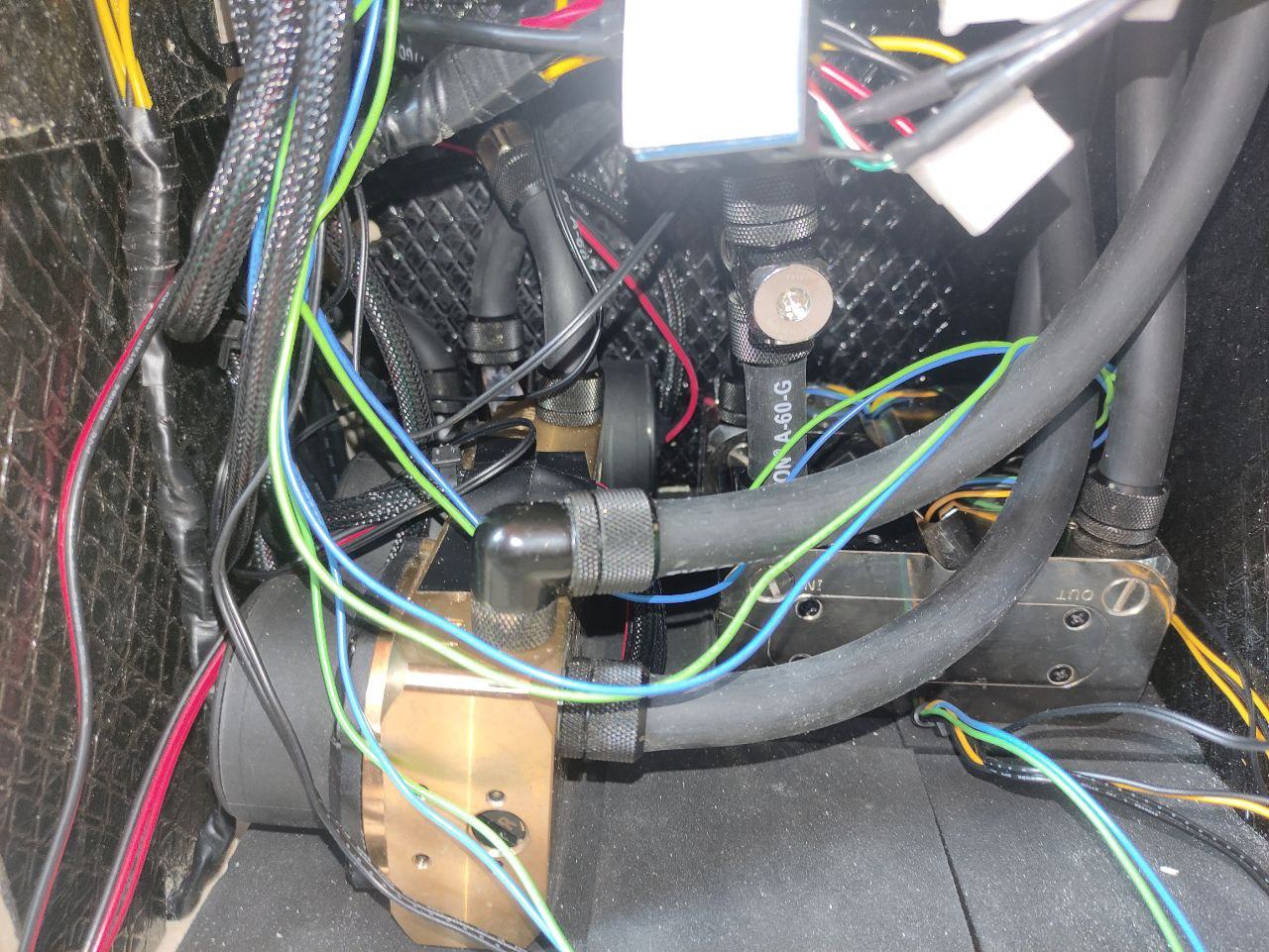

Erstmal ein Blick ins Innere. Ja, sieht bisschen chaotisch aus, ich weiß. Na und? Da kommt ein Brettchen hin, dann sieht man nix, also was interessiert es mich?
Jedenfalls, bevor einer fragt, ich teile den Kreislauf auf. Mit einer zweistelligen Radiatorzahl ist der Widerstand einfach so hoch und mit 7 Pumpen wird der Druck wieder ungesund, das muss besser gehen. Da kommt der serielle Kreislauf ans Limit. Also?
Direkt vom Agb aus wird der Wasserstrom aufgeteilt auf die beiden DDC-Pärchen. Die dürfen das Wasser dann jeweils durch die Teilkreisläufe befördern, sprich ein Pärchen hoch zu den 6 großen Radis (das obere Bild), das andere Pärchen zu den 9 560ern, die unterhalb der Tischplatte an die Wand kommen (noch kein Bild). Danach geht es am Einlass des D5-Pärchens wieder zusammen. Gut, wenn das Top über mehrere Einlässe verfügt. Gleich mal die Funktion zweckentfremdet. Von den D5's geht es dann zum PC und von da in die einzelne D5 da hinten, die das Wasser wieder nach oben befördert. Warum gerade diese Aufteilung?
Ihr kennt mich und mein Geschwafel von Drücken und Kennlinien und allem. Die DDC ist etwas stärker, wenn der Durchfluss sowieso niedrig ausfällt, die D5 kann bei hohem Durchfluss noch gut arbeiten. Ganz vereinfacht ausgedrückt. Jetzt haben die DDCs die ehrenvolle Aufgabe, Wasser durch reichlich Radiatoren zu pressen und damit die Hauptarbeit zu leisten. Dabei sollte sich dann viel des aufgebauten Drucks wieder abbauen. Die D5's hingegen dürfen dann tun, was sie am besten können, nämlich den gesamten, vereinten Wasserstrom zu bewegen. Das Pärchen darf sich dann um die Hardware kümmern. Die letzte D5 soll ein wenig Unterdruck aufbauen, um so die Belastung auf den Kreislauf zu senken. Insgesamt will ich erreichen, dass der Druck nirgendwo besonders hoch wird. Praktisch sind da auch nur 5 Pumpen in Reihe, obwohl 7 verbaut sind.

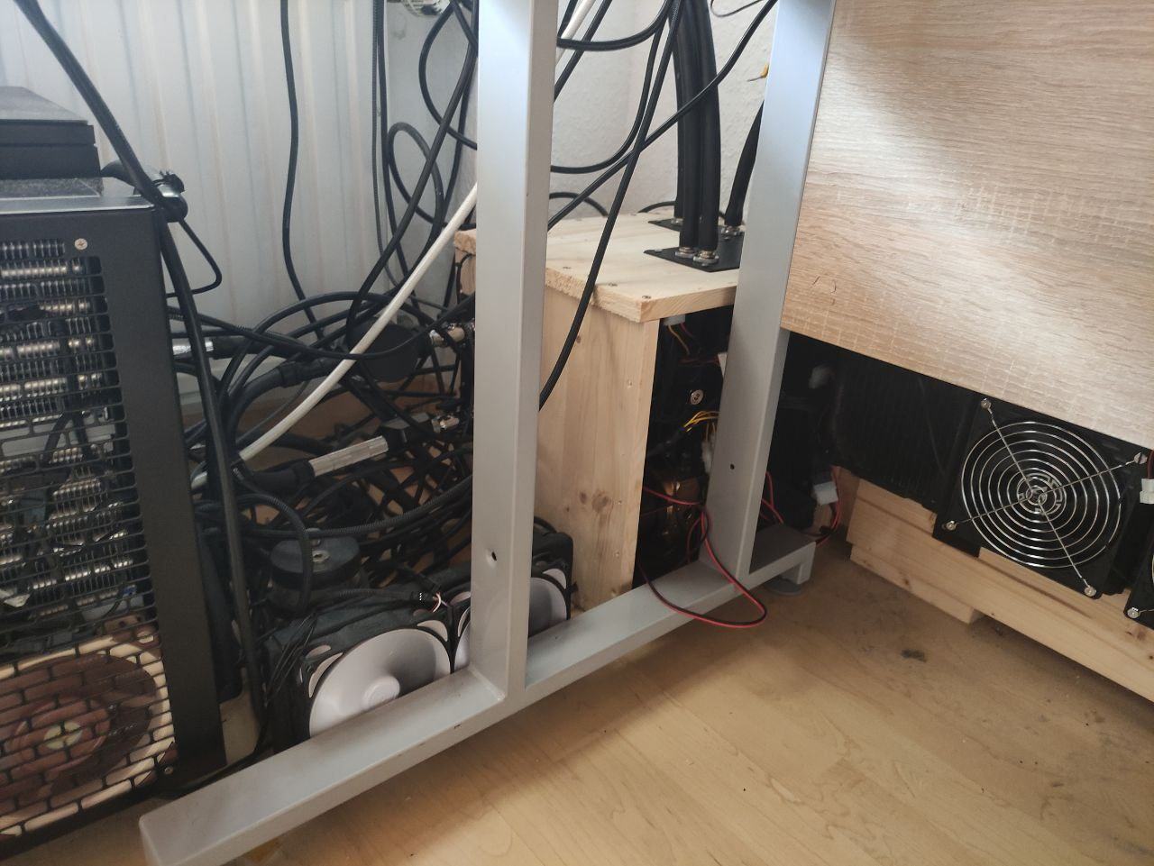

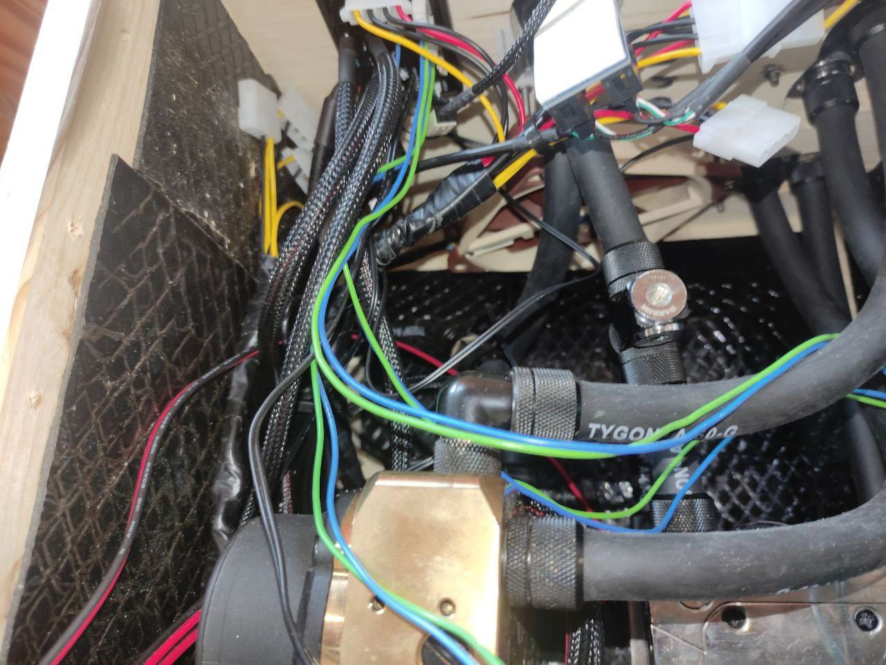

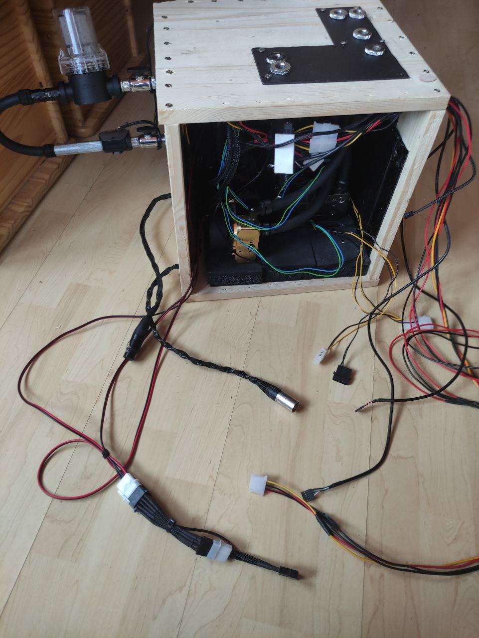

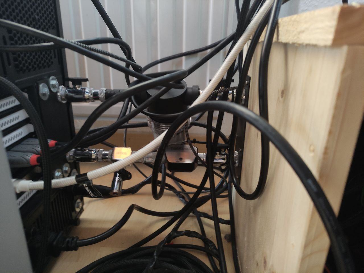

Und dann noch das ganze Zeug. Ganz viel Kabellage, die scheinbar wild herumfliegt. Von links nach rechts. Am Kasten sind die Absperrhähne, falls der PC mal von der Wakü getrennt wird (was vermutlich nie vorkommen wird), zudem ein HF2 und darüber der Filter. Um das zu erklären, oben würde es zum PC gehen, unten zurück. Mit dem DFM habe ich in einem noch eine Temperaturmessung an der wärmsten Stelle im Kreislauf. Natürlich habe ich zum Befüllen alles kurzgeschlossen. Ich weiß, mit dem Aufbau hole ich mir beim Trennen unnötig viel Luft hinein. Richtig. Aber so kann ich den Filter einfacher öffnen, sollte er eine Reinigung nötig haben. Zur Position des DFM sage ich einfach, das hat sich so ergeben. :fresse:
Außerdem seht ihr am Kasten noch 2 Kabel mit Neutriksteckern. Eine Leitung, ein 4-Pol-XLR, ist einzig und allein dafür da, 12V für die DDC's zu liefern. Mehr nicht. Der andere, ein 8+2-Pol-XLR, liefert 12 und 5V sowie eine USB-Verbindung. Davon werden dann die D5's und das Octo im Kasten bespaßt. Weiterhin gehen noch zwei Molex-Leitungen und USB-Kabel raus aus dem Kasten. Die dürfen dann die Aquaeros versorgen, die die Lüftersteuerung übernehmen. Lässt man mal die Anlaufströme außen vor, funktioniert das elektrisch auch alles und missachtet keine Specs. Höchstens die Bauart widerspricht den Normen, aber das ist halt so. Es funktioniert auch alles, habe ich schon getestet, bevor ich es zusammengesteckt habe.

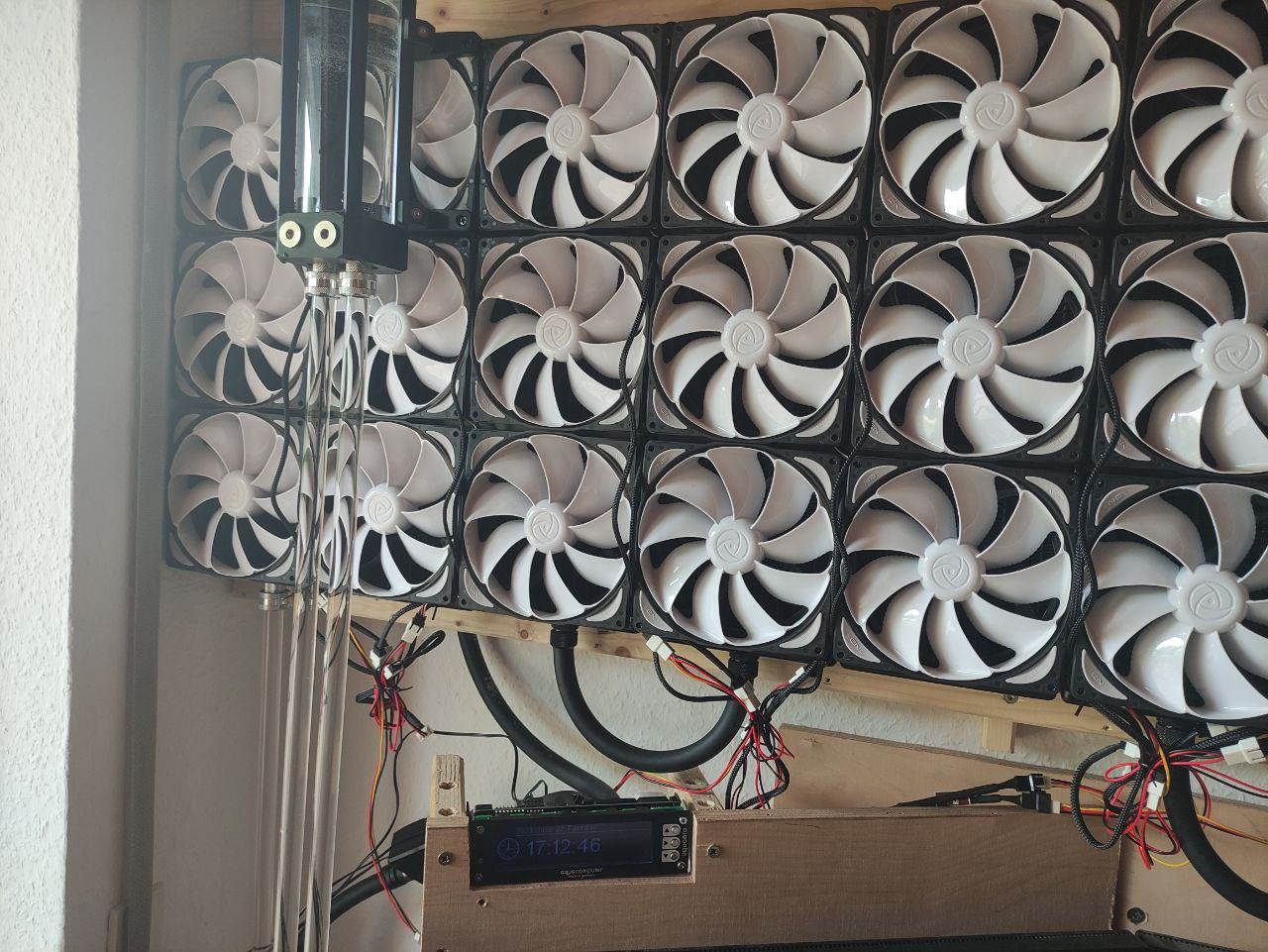

Hängen da meine 9 560er an der Wand. Darauf montiert sind aber nur 10 Arctic P14 Silent (3pin, spannungsgeregelt), weil ich nicht so viele habe und mir die passenden Schrauben ausgegangen sind.
Daraufhin habe ich das System nass gemacht. Übrigens, für die Verschlauchung sind über 100 Schlauchanschlüsse draufgegangen.
Der Kabelsalat ist mir egal. Ich habe zumindest sehr viel geflucht. Der ganze Haufen hat gut 11l Wasser geschluckt und ist immer noch nicht ganz entlüftet. Und da hat sich herausgestellt, dass der 200er HKTube für so ein Kreislaufvolumen und starke Pumpen zu klein ist. Warum? Luft ist komprimierbar und wenn die Luft im Kreislauf mit gut 1 Bar komprimiert wird, dann ändert sich am Volumen einiges. So viel, dass mir der Agb mit laufenden Pumpen fast leer war und mit ausgeschalteten Pumpen fast voll, und das beim Entlüften. Beim Befüllen war es schlimmer, weil sich erstmal so viel Luft komprimiert, bis das Wasser überhaupt wohin fließt, wo es nicht schon vorher war, und wenn man dann die Pumpen ausschaltet wieder fast alles zurückfließt.
Kurz gesagt, ein Agb mit 500ml Volumen ist für einen Kreislauf mit gut 11l Fassungsvermögen zu klein. :d
Ich plane schon was, wie ich das ändern kann. So gefällt mir das jedenfalls ganz und gar nicht.

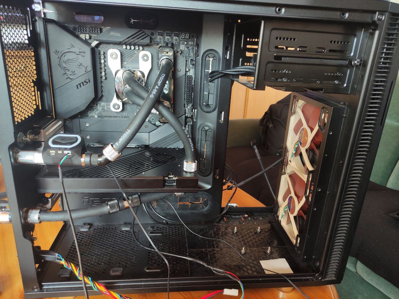

Problem bei dem letzten Aufbau war, mit dem Mora an der Seite bekomme ich den PC nicht an mein externes Pumpenkonstrukt angeschlossen. Also musste der weg. Das hat in einem auch die Verschlauchung im PC ordentlich vereinfacht.
Jetzt geht es einfach nur noch rein, durch die Komponenten durch und wieder raus, also wirklich ganz einfach, ehrlich! Mit dem Rest an HW da drin hat das wieder Kabelsalat gegeben, aber wen juckt's in einem geschlossenen, gedämmten Gehäuse, wo man eh nicht reinsehen kann? Mich jedenfalls nicht.

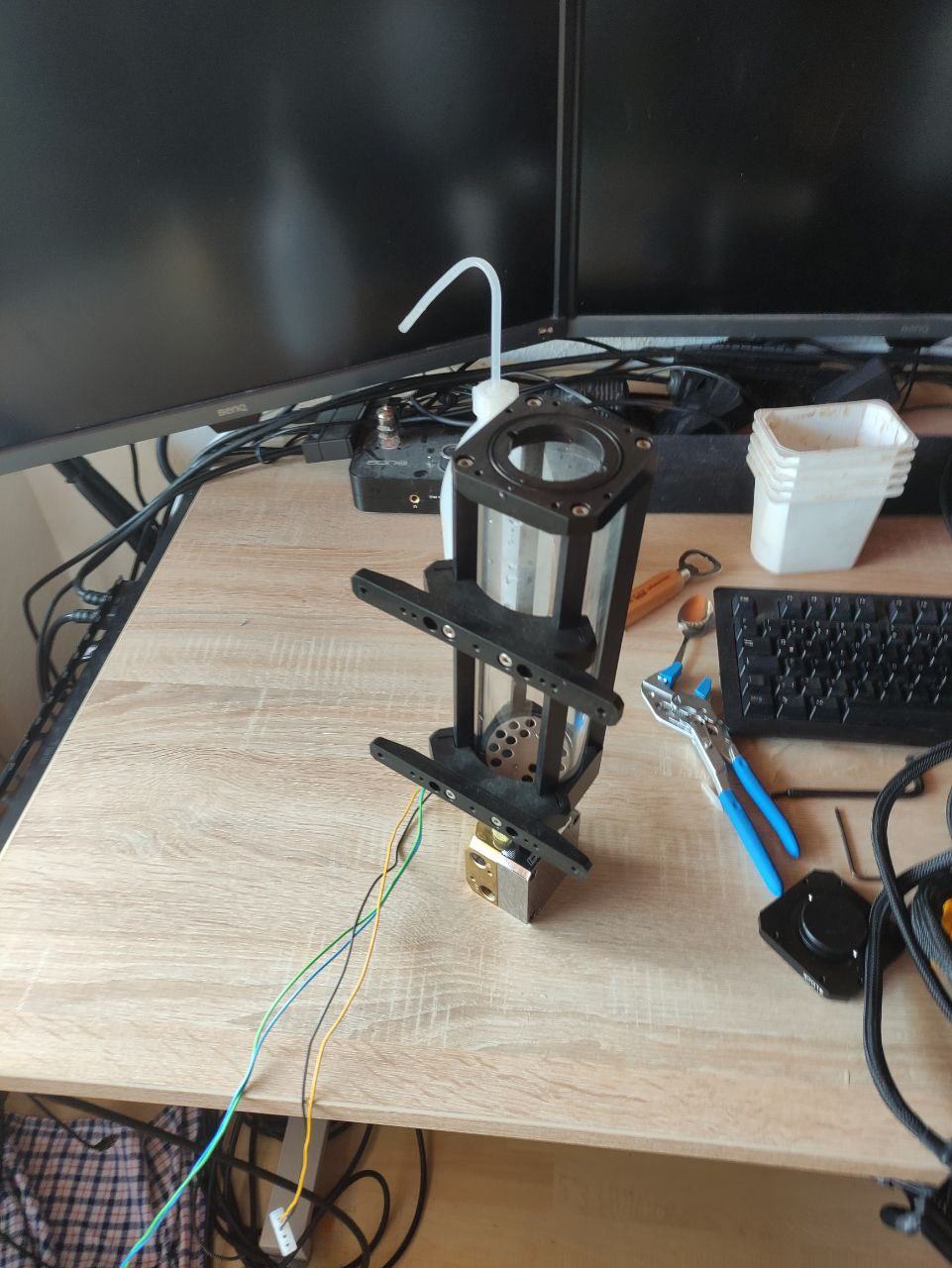

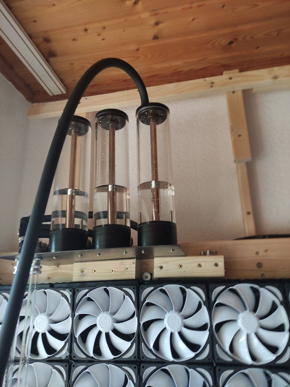

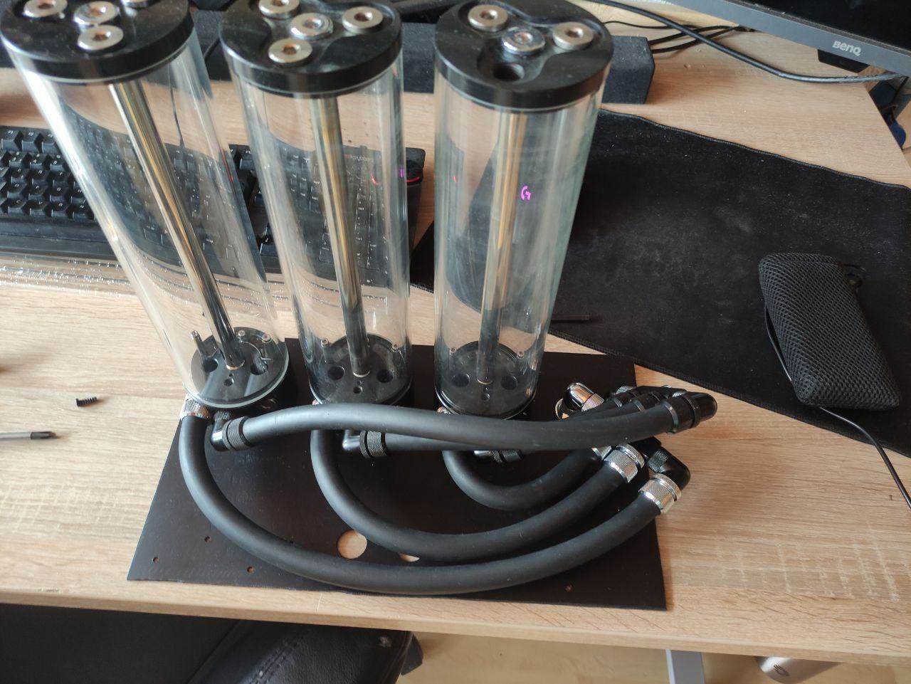

Punkt zwei war die Sache mit dem Agb. Ich sagte ja, ich müsste da noch 3 880er Aqualis haben. Nur, wie bekommt man die da oben fest, wo der HKTube ist? Wie immer liegt die Antwort im Stahlblech.
Der Aqualis hat unten noch eine mit zwei Schrauben befestigte Metallplatte, die dafür da ist, einmal das Innenleben (wenn er denn eins hat) zu schützen und außerdem Aufnahmepunkt für die Halterung ist. Der ideale Montagepunkt, finde ich. Auf dem Bild seht ihr auch schon die Schläuche. Nicht schön, aber stört mich nicht, ist weit oben und von meinem Sitzplatz aus verdeckt.
Ok, da sieht man noch paar Schläuche. Die Befestigung habe ich gelöst, indem ich vorweg ein paar Stücke Holz an das Gestell geschraubt habe. Nicht schön, aber selten und erfüllt seinen Zweck. Natürlich mussten die Rohre dafür verlängert werden. Geht ja auch recht schnell, neue zuzuschneiden.

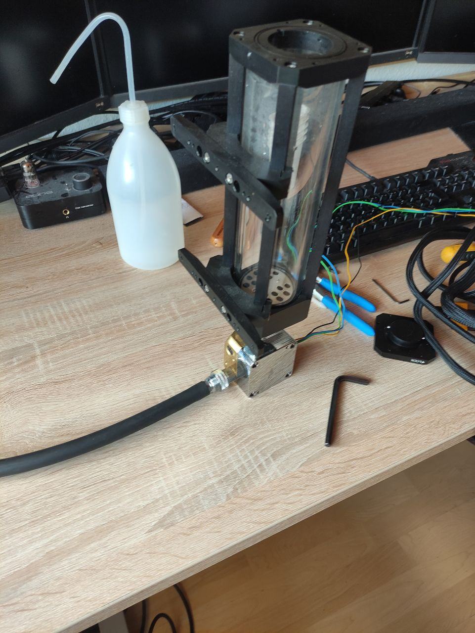

Ja, jedenfalls hat der Aqualis das Problem, dass er nur 1/4"-Gewinde hat und ich deshalb nicht einfach den Trichter benutzen kann, um direkt aus dem Kanister das Wasser reinzukippen. Nach einer vollen Spritzflasche, die ich so eingefüllt habe, hatte ich schon keine Lust mehr darauf. Der Kreislauf hat über 10l Fassungsvermögen und auch wenn nur gut 5 abgelaufen sind, als ich paar Änderungen durchgeführt habe, ist mir das definitv zu ätzend. Ich bin ein fauler Sack, da muss es bessere Wege geben.
Was macht man? Man schnappt sich eine DDC, schraubt mit einem Doppelnippel und paar Verlängerungen den alten HKTube dran und...
... geht so oben rein. Funktioniert. Gut, am Anfang haben sich die Pumpen etwas angestellt, Wasser zu ziehen. Das ist normal, wenn noch viel Suppe im Kreislauf ist und blockiert. Nach etwa 10 Minuten hin und her lief es dann aber und hat ordentlich gezogen.

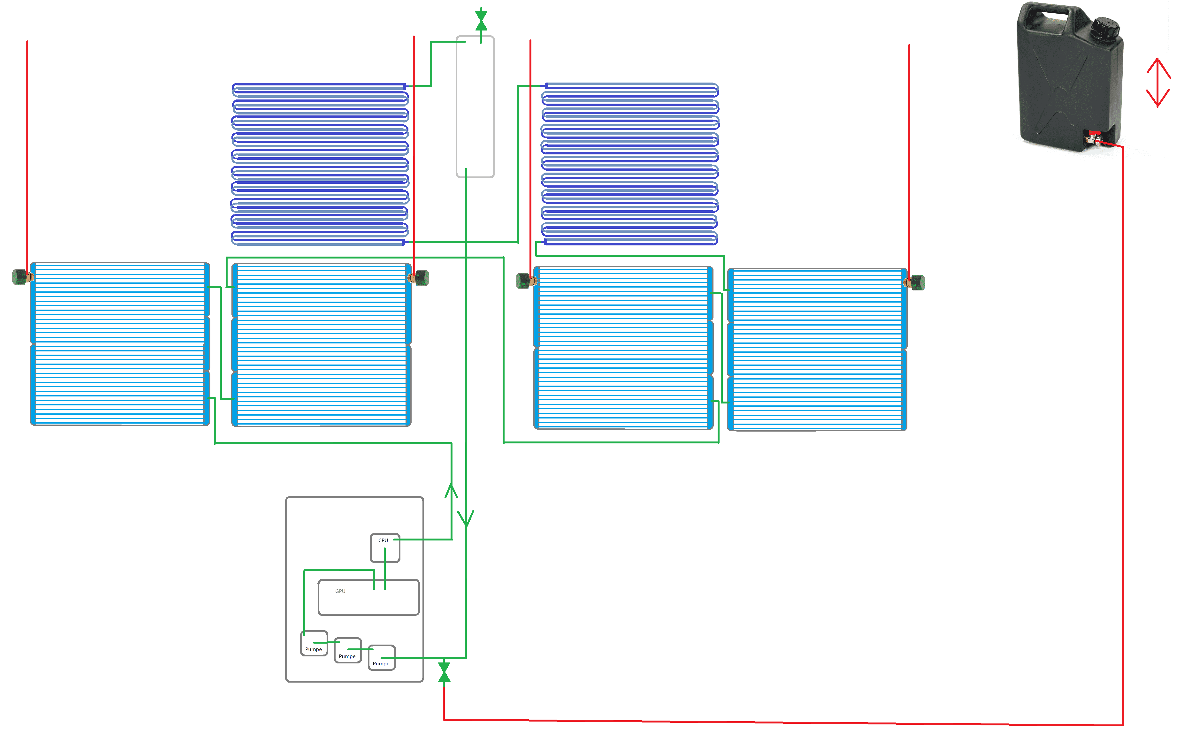

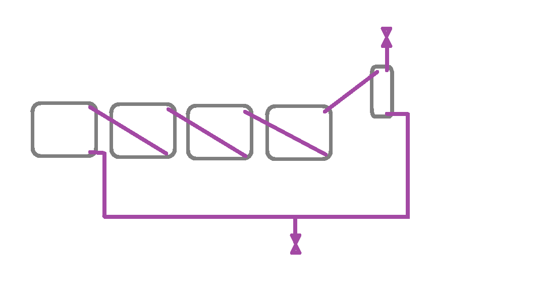

Ist es nicht einfacher den Kreislauf erstmal passiv(per Schwerkraft) von unten nach oben zu befüllen, bevor man die Kreislaufpumpe das erste mal ein schaltet? Also den 10L Kanister am untersten Punkt des Kreislauf mit langem Schlauch an einem Fillport anschließen, Kanister auf Höhe deines AGBs anheben, und Fillport am oberen AGB zum entlüften öffnen.
Zum Entleeren des Kreislaufs schließt du einen leeren Kanister doch genauso an. Nur stellst du den Kanister dann auf den Boden, und belüftest den Kreislauf über das oberste Fillport an deinen oberen AGB.
Könnte man meinen. Weißt du, was dann passiert? Das Wasser fließt in den ersten Radiator rein. Das war's. Gut, jetzt könnte man das bei den Moras/Supernovas einzeln machen, dann wäre da in 2/3 Wasser drin. Jetzt will ich noch Wasser in den Pumpen haben. Wenn es vernünftig dahin läuft, alles prima. Wenn nicht, habe ich ein dickes Problem, weil überall schon Wasser im Weg ist und ich nur mit Mühe frisches Wasser in die Pumpen bekomme. Dass in den vorbefüllten Radis dann immer noch reichlich Luft ist, wo ich dann genau den selben Ärger mit dem Entlüften habe, ist auch so eine Sache.
Deshalb mache ich das so, wie ich es mache.
Damit machst du dir mMn aber das Leben nur unnötig schwer.
Wenn du die Radiatoren Ports nicht kreuz und quer verbindest, sollte das passive Be- und Entlüften gerade mit den MoRa fast perfekt funktionieren. Die MoRa haben ja nicht ohne Grund keine Spühlkammern an ihren Ports. Klar bleiben hier und da auch ein paar Luftblasen im Kreislauf hängen. Aber die sind dann nur sehr klein. Und um die raus zu fischen, hast du ja dein AGB, wenn du den Kreislauf wieder verschlossen hast, und die Kreislaufpumpe einschaltest.
Mit dem Mora vielleicht. Mit den Supernovas nicht. Das Problem ist, dass das Wasser irgendwann "hängenbleibt" und nicht weiter fließt. Da die Agbs praktisch der höchste Punkt sind, sollte sich nach deiner Logik ja der ganze Kreislauf nahezu von selbst befüllen. Tut er aber nicht und gerade ein teilweise vorbefüllter Kreislauf ist sehr viel schwerer weiterzubefüllen, wenn die Pumpen noch nicht unter Wasser stehen. Also so, wie es bei meinem Agb-Wechsel der Fall war. Große Kreisläufe sind da etwas schwierig.
Das Wasser bleibt in horizontal ausgerichteten Radiatoren nicht hängen, wenn durch die geöffnete Entlüftung(oben am AGB) die Luft aus dem Kreislauf entweichen kann. ABer du hast natürlich Recht, das in den nicht ganz ausgereiften SuperNovas immer eine relativ große Luftblase über dem OutTake zurück bleibt. Daher haben alle Supernovas ja auch ein eigenes EntlüftungsPort auf der anderen Radiatorseite. Nur leider liegt dieses Entlüftungsport auch noch etwas zu tief, um die gesamte Luft aus dem Supernova entweichen lassen zu können. Die letzten 10% Luft aus den SuperNovas bekommt man dann nur mit deiner Methode bei geschlossener Entlüftung per Kreislaufpumpe in das AGB gespült. Sobald der Pegel im AGB zu sehr sinkt, brauch man nur kurz die Entlüftung am AGB bei stehender Kreislaufpumpe etwas öffnen, und das fehlende Kühlmittel läuft automatisch aus dem angeschlossen Kanister in den Kreislauf nach. Dabei steigt der Wasserpegel im Kreislauft jeder Zeit nur so hoch, wie er in dem Kansiter ist(nach dem Prinzip einer Wasserwagge).
Bisher habe ich mich zwar noch nicht an so einer riesen RadiatorKatedrale wie du versucht, aber wahrscheinlich würde ich es so, oder so ähnlich machen. ALs Entlüftungsventile nehme ich immer solche 1/4" Entleerungsventile aus dem Baushaus, weil sie günstig und kompakt sind. Die senkrechten "Pegelschläuche" an den Entlüftungsventielen sind praktisch, aber nicht unbedingt nötig.
Bei den SuperNova Radiatoren würde mich auch die asymetrische Anzahl an Kühlkanäle stören. Keine Ahnung ob es gewollt ist, das in der Mitte des Supernova nur noch halb so großer Querschnitt an Kühlkanälen vorhanden ist. Ich sehe darin jedenfall noch keinen wirklichen Sinn.
