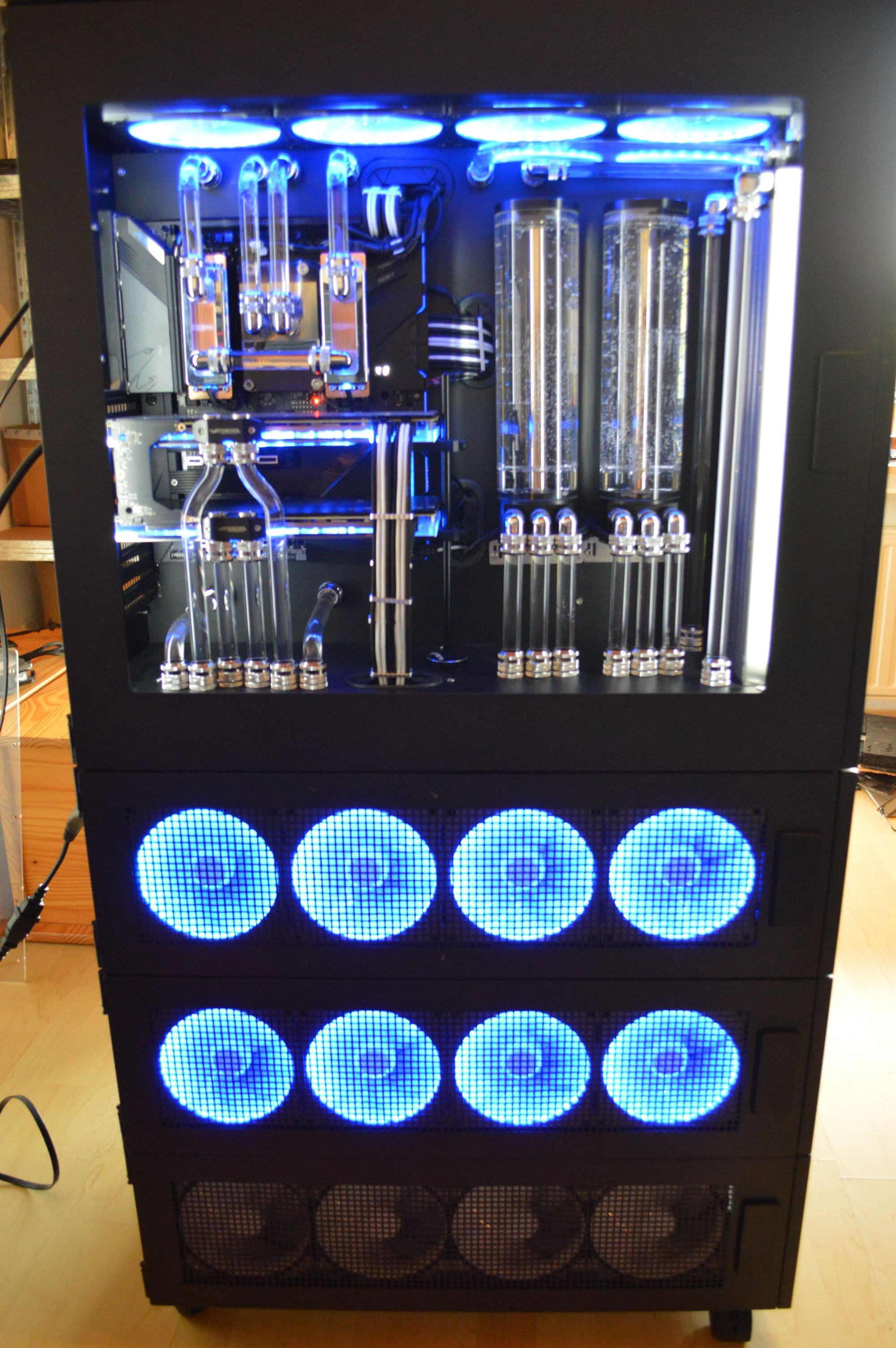

Das riesige Ding, vermutlich die größte und stärkste interne Wakü Deutschlands. Proof me wrong!
Den Kasten hab ich diesen Frühling gebaut und bin im April fertig geworden. Nach 4 Monaten Bauzeit. Müssten so 200 Stunden gewesen sein, die ich an dem Ding verbracht habe mit zig Metallarbeiten, Fehlersuche, bisschen Testen und Forschen und all das.
Tja, als er dann soweit war habe ich das riesige Ding dann stehen gelassen. Sagen wir, er hatte mehrere Probleme, die ich noch fixen müsste.

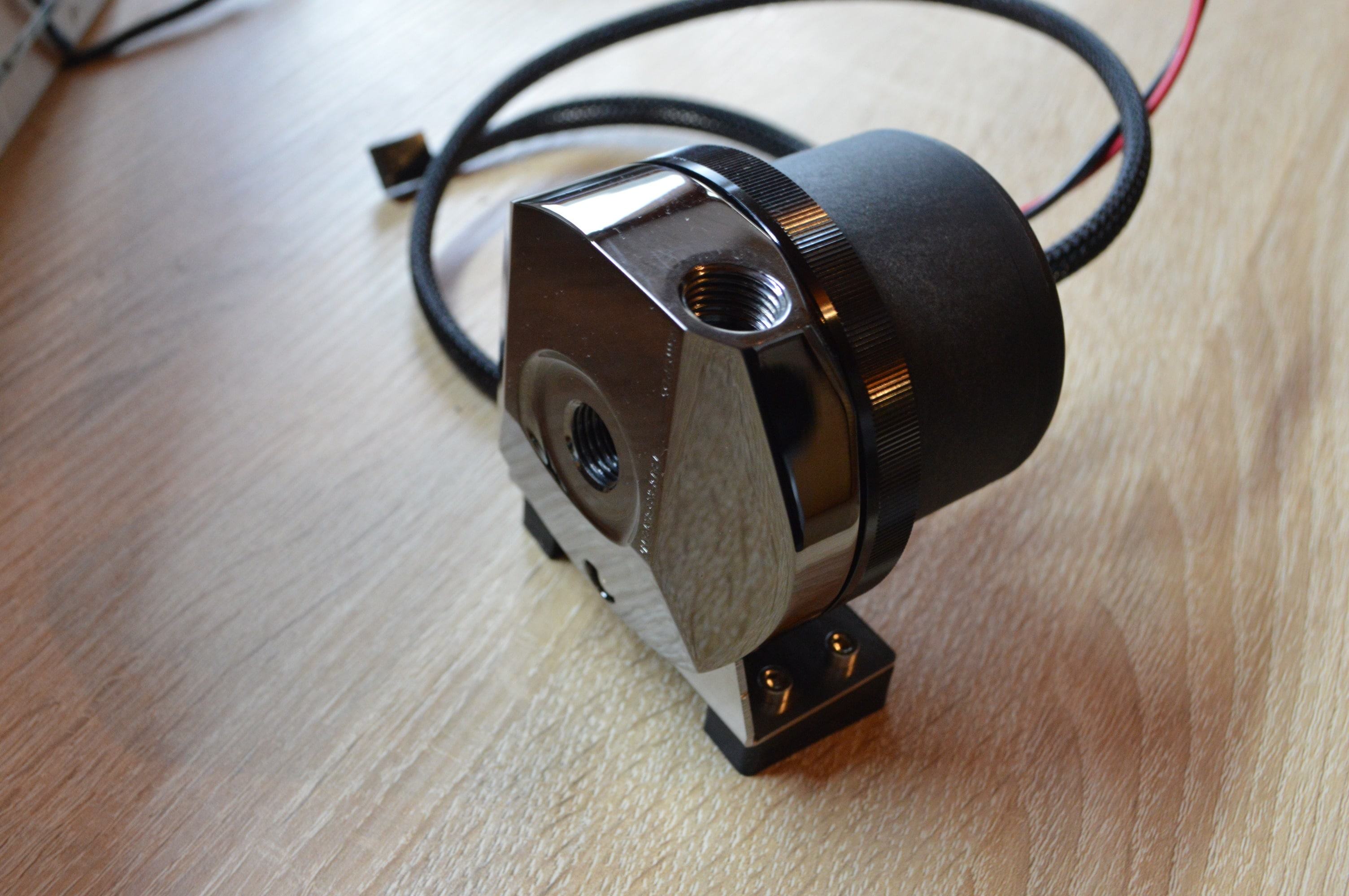

Jetzt aber los. Ich habe heute Morgen ein nettes Paket von AC (das dritte in Folge glaube ich) aufgemacht und da war was Schönes drin, was ich der Community nicht vorenthalten wollte. Hier nochmal zum Mitschreiben:
DSC_0573-min-min.jpgDSC_0577-min-min.jpgDSC_0578-min-min.jpgDSC_0579 min-min.jpg
Ultitop D5 Mirror Black. Natürlich wurde ich sofort gewarnt, dass es Kratzer geben könnte, und siehe da, ich hab welche fabriziert, als ich drübergewischt habe. Toll. Gut, was soll´s mit den ganzen Fingerabdrücken muss ich das Ding eh nochmal ordentlich polieren. Wenn einer fragt, sag ich einfach, das gehört so. :fresse2:

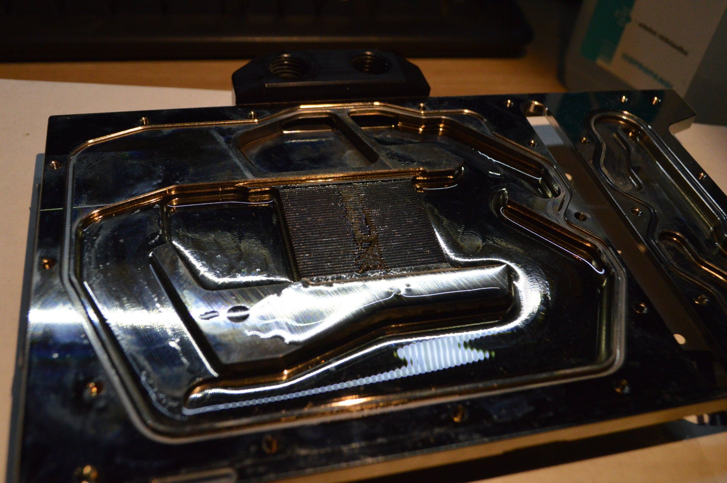

Ich hab mich also drangegeben und das Ding zerlegt. Mal schauen, wo der Fehler lag. Tja....
Muss ich noch was sagen? :fresse2:
Der Kontakt war halt einfach mal komplett ranzig. Nur der eine größere Flecken grob in der linken Hälfte der GPU hatte Kontakt, wie es aussah. Und da wundere ich mich über schlechte Temps...
Was mir auch aufgefallen ist, ist der Kontakt der Wärmeleitpads im Bereich VRAM. Innen sieht der ja wunderbar aus, aber gerade im Bereich Anschlussterminal (auf dem linken Bild unten) ist nach außen praktisch gar kein Anpressdruck. Auch nicht so toll.
Gut, das konnte warten. Erstmal musste ich mich um die Innereien des Kühlers kümmern. Das ist auch eine Schrauberei. Auch wenn Watercool bei den Schrauben zur Montage etwas zurückhaltend war, beim Kühler nicht. Ich hab sie nicht gezählt, aber es waren mehr als für die Montage der Karte.

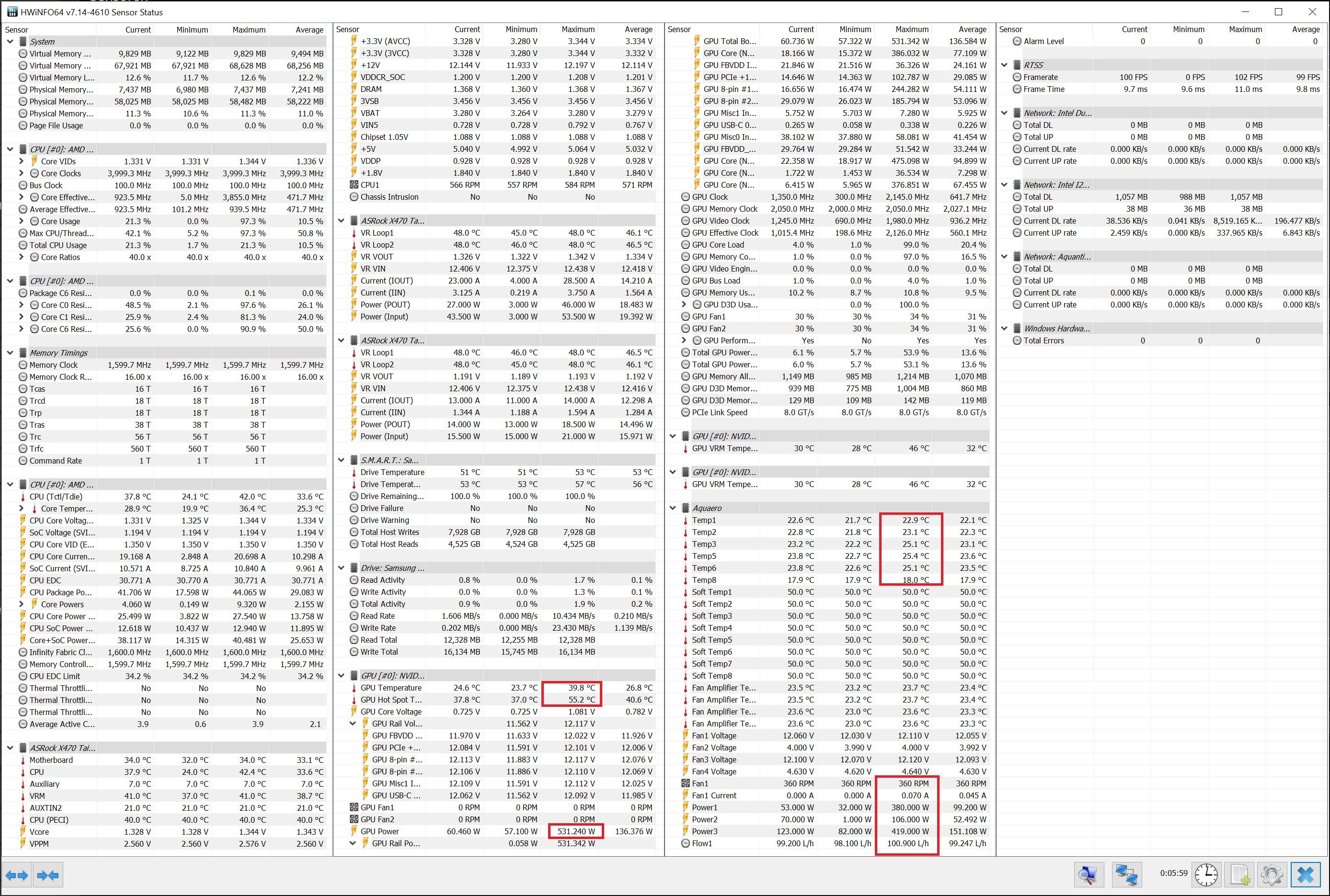

Der Kram läuft natürlich und ich hab dann auch erstmal mit Heaven Benchmark (hatte ihn halt auf dem System) die Temps gecheckt. Ok, läuft. Also Zeit für Spielerei. OC und Furmark. Nebenbei kann man ja noch bisschen messen.
Zeit, die Werte zu analysieren und zu interpretieren. Kurzum, die Werte der GPU passen soweit. Durchflussskalierung ist mit einer Poti-D5 bisschen blöd zu messen. Angefangen bei den Tempssensoren der Wakü.
Ich hab sie natürlich nicht benannt... Wenn sich einer über die hohen Min-Werte bei der Wassertemp wundert, ich habe die Werte vor meinem Mess-Run resettet. Davor hatte ich schon ein, zwei Testruns.
Temp 8 ist der Lufttemperatursensor. Da habe ich einen Inline-Sensor zweckentfremdet, Kurzfassung, er hängt ganz blöd hinten am Gehäuse raus.
Temp 1 und 6 sind beides Sensoren mit Innen- und Außengewinde, montiert an Gehäusedurchführungen recht nahe beieinander.
Temp 2, 3 und 5 sind Inline-Sensoren, als mit 2 Innengewinde, die man mitten in den Kreislauf hängt.
Jetzt die Positionen.
Temp 1 und 2 liegen beide (mit etwas Abstand) vor der GPU.
Temp 3 liegt nach der GPU, vor der CPU.
Temp 5 und 6 nach der CPU.
Was man beobachten kann, ist, dass die Sensoren 1 und 6 abweichen. Das mag nicht viel sein, aber im Vergleich zu 2 und 5, die als inline-Sensoren montiert sind, ist ein Unterschied schon messbar. Beide sind etwas kälter. Eine deutliche Angleichung der Sensoren aneinander habe ich nicht feststellen können, die 0,1 K Unterschied kann man als Messtoleranz abstreiten. Dann bleibt das erst mal ne Theorie, bis ich einen ordentlichen Testaufbau habe. Der hier war ja primär, um Hardware auf Funktion zu prüfen und verheizt mir auch zu wenig Saft, um ordentliche Temperaturdifferenzen aufzuweisen.
So, weiter im Text. Im Vergleich zu den Minimalwerten sieht man bei den Maximalwerten deutliche Unterschiede, wenn Last drauf liegt. Die Aussage, dass die Temperatur im Kreislauf gleich ist, ist einfach ein Mythos. Selbst AC weiß das und hat in der Aquasuite die Funktion, über Tempsensoren und den Durchfluss die abgegebene Leistung zu ermitteln. Man sehe sich die Werte an und vergleiche.
Power 1 ist über Sensor 2 und 3, sprich über die GPU ermittelt.
Power 2 ist über Sensor 3 und 5, sprich CPU.
Power 3 über Sensor 2 und 5, also Gesamtsystem.
Na ja, vergleich man mal, gibts doch Abweichungen. 380W gemessen gegen 530W real bei der Graka sind doch ne Hausnummer. Ebenso die 106W gegen reale 44W bei der CPU. Ja... Aber, das muss ich zugegeben, im Vergleich GPU zu gesamt passts dann wieder. Angegebene 419W - gemessene 380W macht 39W CPU. Gar nicht mal so schlecht... Ich begründe das dann mal mit eigener Nachlässigkeit. Das System war ja nicht ausreichend durchgeheizt. Aufbauten für später... Aber das wäre der Beweis, als grober Richtwert taugt die Funktion schon. Zugegeben, der Verbrauch der Graka ist grob 40% höher als der gemessene, ABER: Mit bisschen was Messtoleranz und all dem geht der Wert durchaus in die richtige Richtung. Kein Wunder, es stellt sich eine deutliche Temperaturdifferenz über die Last ein.

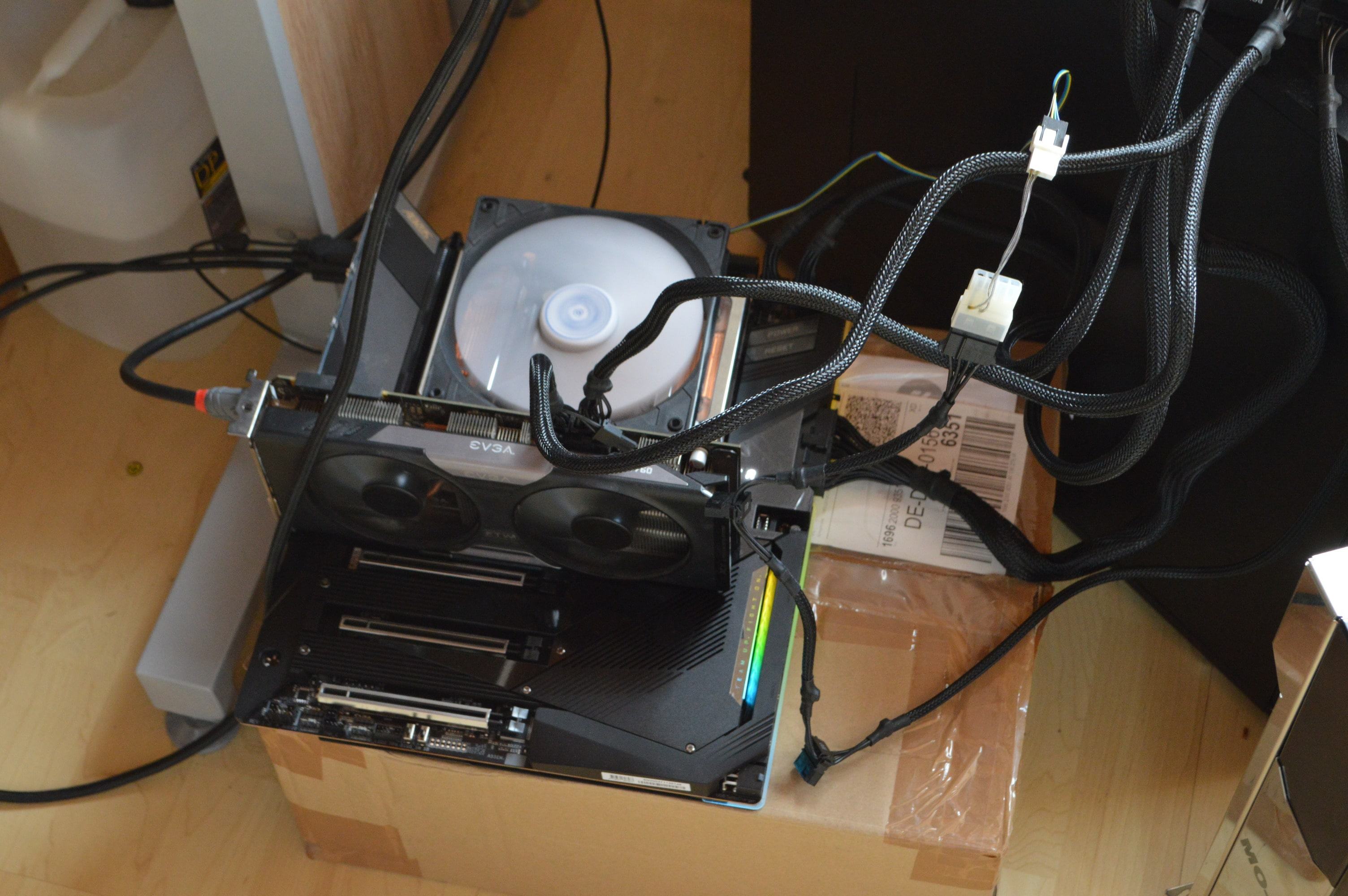

Ja, es ist bissl chaotisch. Ein Glück, dass ich die alte 3-Slot NV-Link-Brücke noch habe. Ich habe jedenfalls beide Grafikkarten mit Schnelltrennern in den Kreislauf eingebunden und die Verschlauchung extra so gewählt, dass beide Karten links Kaltwasser bekommen. Seriell sind sie trotzdem.
Was man auf dem ersten Bild nicht sieht, sieht man dann auf dem zweiten. Die CPU ist nicht im selben Kreislauf.

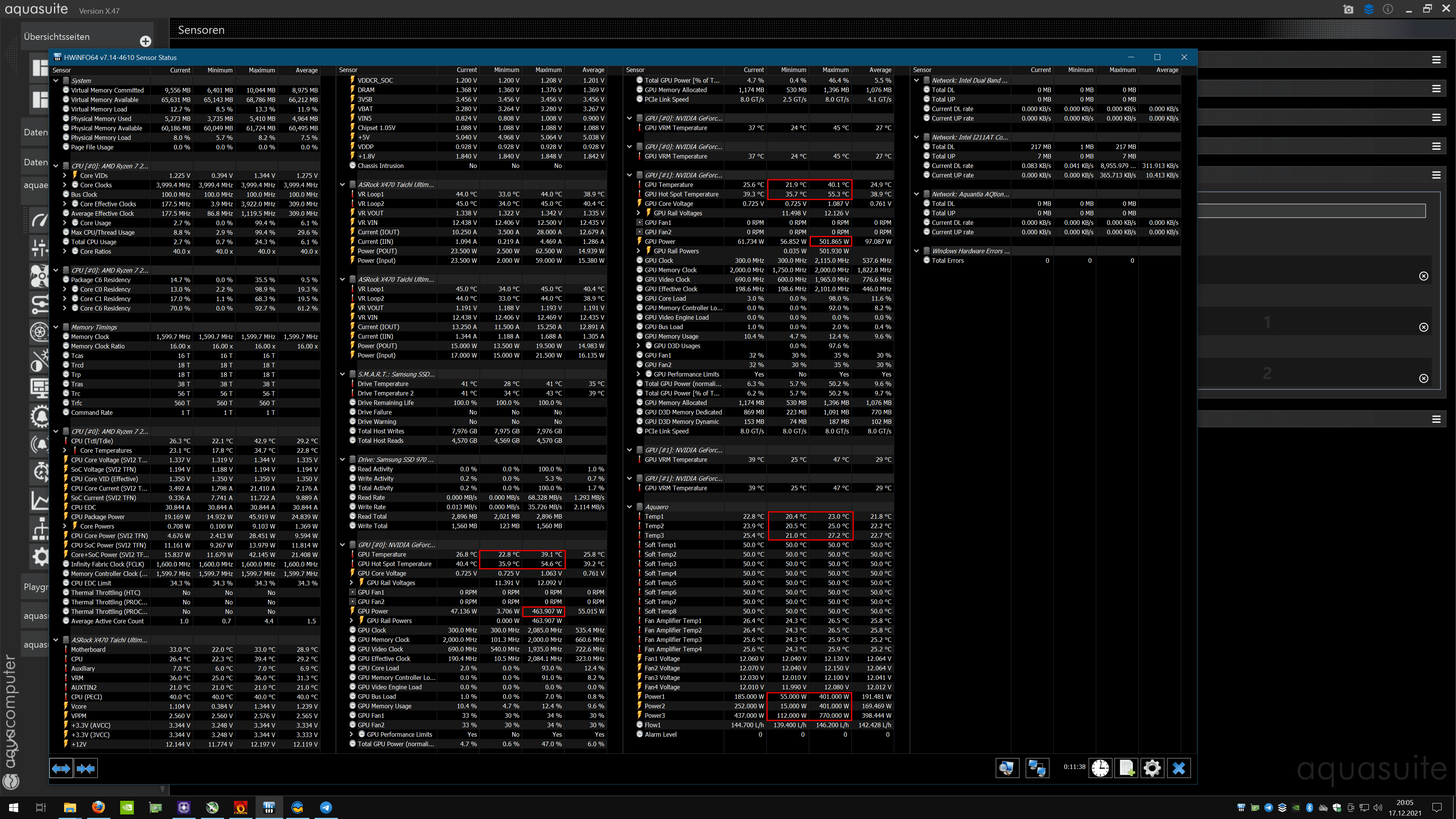

Das wichtige Zeug hab ich mal markiert. Okay, Auswertung. Zäumen wir das Pferd mal von hinten auf und beginnen mit der Leistungsmessung. Ich hab ja jetzt ziemlich grob gearbeitet und etwa 1kW verheizt. Alles mit nem Netzteil, das eigentlich nur für 1kW ausgelegt ist. Ähm... ja. Ich muss eingestehen, dass ich mit dem Furmark immer nur einmal den Bench durchlaufen lasse und das war´s, nichts da mit ordentlichem Warm-up und so. Für nen schnellen Schuss ins Blaue ohne groß weiter nachzudenken reicht das auch aus, würde ich meinen. Und es ist wie beim letzten mal, die Messung ist natürlich nicht gerade genau, aber geht wenigstens in die richtige Richtung. Zumindest bei den Einzelkarten siehts echt nicht schlecht aus, lediglich die Gesamtleistung ist irgendwie verkehrt.
Als nächstes, Wassertemperaturen. Im Idle gibts keine großen Abweichungen, die 0,6K zwischen warm und kalt entsprechen in etwa dem, was zu erwarten ist bei Hardware, die dank laufendem SLI 100W Idleverbrauch hat. Gut, soll mich nicht stören. Tuts auch nicht. Ich war dabei etwas faul. Lufttemperatur habe ich ausgelassen, weil sie mir für einen Bench, der mehr Überprüfung als Messung war, völlig egal war, und die Wassertempsensoren liegen auch recht einfach. 1 vor GPU1, 2 zwischen GPU1 und 2, 3 nach GPU2. Ganz einfach. Da zeigt sich dann auch wieder ein deutlicher Unterschied unter Last. 2K pro Karte und das bei gut 145l/h. Soll noch einer sagen, es wär egal, wo irgendwas im Kreislauf ist... Gibt ja so Kandidaten.
Ok, und jetzt der schwere Teil, die eigentlichen Hardware-Temperaturen. Nun ist es ja leider so, dass beide Karten nur mit jeweils 8 PCIe 3.0-Lanes bespaßt werden. Im Vergleich zu x16 im TRX-Board schon mal ein kleiner Nachteil, die CPU macht sicher auch bisschen was aus. Ich hatte jedenfalls irgendwann mal 550W/Karte geschafft. Dieses mal halt nicht. Weiß der Geier wieso.
So, jetzt aber. Erstmal eins vorweg. Zum Messen sind beide Karten recht blöd. Ich weiß nicht warum, aber ab Werk läuft die eine Karte immer deutlich wärmer als die andere. Nur damit es jeder weiß, GPU #1 in HwInfo ist die Master-Karte und GPU #0 die Slave-Karte, die eigentlich kälteres Wasser abbekommt. Trotzdem ist sie im Idle wärmer... Ist halt so bei der Karte, die zeigt immer bisschen mehr an. Tatsächlich sind die 0,9K Differenz bei den Minimalwerten überraschend gering, sonst hatte ich oft 2-3K. Aber gut, blicke ich auf Current, siehts wieder besser aus. Bei der Wassertemperatur ist die obere Karte 1,1K schlechter dran als die untere und die GPU ist trotzdem 1,2K kühler. Da sind wieder meine gewohnten Differenzen, 2,3K in dem Fall. Da kann es natürlich sein, dass da noch die Restabwärme eine Rolle spielt, ich Trottel hab den Screenshot natürlich fast direkt nach Furmark gemacht. So viel zum Thema verwertbare Ergebnisse... Aber hab ich auch nie behauptet, dass die hilfreich wären.
Weiter gehts, meine geliebten Maximalwerte. Hier fällt jetzt auf, dass die obere Karte etwa 1K wärmer ist. Rechne ich 1-2K Sensorabweichung noch dazu, sprich dass die unter eigentlich 1-2K kühler ist als angegeben (oder die obere entsprechend wärmer), dann komme ich auf 2-3K Unterschied zwischen den Karten. Beziehe ich dann noch die etwas abweichende Leistungsaufnahme mit rein, komme ich auf etwa 2K Unterschied zwischen den Karten. Bei einem Blick auf die Wassertemperatur nicht gerade überraschend... Aber mal bisschen Werte interpretiert, auch wenn die Hälfte davon stümperhaft ermittelt worden ist.

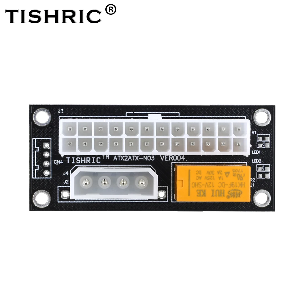

Zwei Netzteile könntest du so verdrahten, dass sie gemeinsam anlaufen. Dann hätte man im Alltag keinen Nachteil.
Ja, den Plan hatte ich auch. Ich muss aber erstmal noch bisschen was testen und dann überlegen, wie ich es genau mache. Gerade fehlt so ein bisschen die Motivation, wo sich wieso auch immer ein Problem nach dem anderen aufgetan hat und ich noch mein Alltags-System habe. Zu viele Hobbys und so. Also von daher, keine Ahnung wie es weitergehen wird. :d
Beide "grünen" (sind sie ja nicht mehr) Drähte im ATX-Stecker und die Massen zu verbinden sollte ja eigentlich reichen, oder übersehe ich was?
Wenn man sich kommerzielle Produkte ansieht, dann genau so wie du sagst.
Tatsache. Ich war eben mal wieder zu faul, um selber zu suchen. Und da regt sich der Mann von Gigabyte noch drüber auf, dass ich 2 Netzteile verwende.
Oder meine gute Zauber Platine für nenn Appel und nen Ei
Ja, so eine hab ich auch. Ein paar Monate lang ging das auch gut, nur ist das Dingen dann irgendwann unzuverlässig geworden und nach dem dritten mal innerhalb einer Woche ohne Grafikkartenstrom hab ich es dann gelassen.

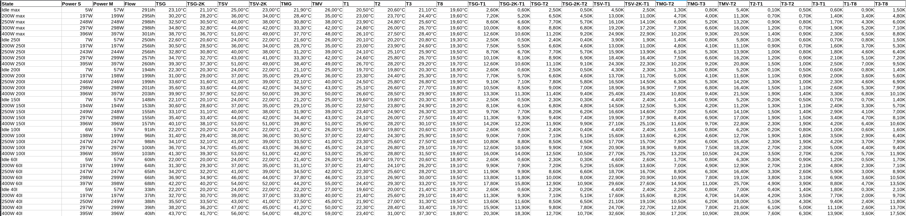

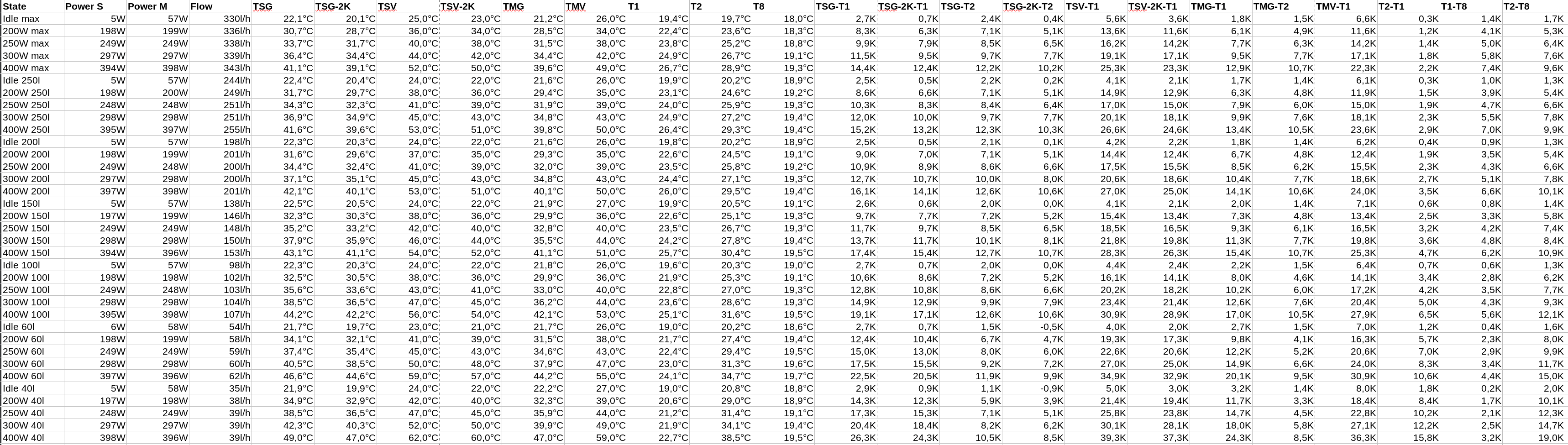

So, ich kann ein paar Kleinigkeiten berichten. Ich erwähnte ja, dass ich noch ne ausführliche Testreihe machen wollte bezüglich Durchflussskalierung, seriell vs. parallel usw. Da bin ich grade dran.
Zur Erinnerung der serielle Aufbau:
Ein Sensor vor der ersten Karte, einer zwischen beiden, einer nach der zweiten Karte. Durchfluss übrigens je nach Temperatur 290-300l/h.

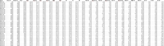

Damit habe ich gestern gemessen. Die Werte stehen alle in einer Tabelle und ich muss sie nur noch auswerten und zu Grafiken verwursten. Jedenfalls sind echt interessante Werte rausgekommen und ich habe teilweise über 10K nur durch Unterschiede beim Durchfluss erzielen können, so viel mal vorweg.
Dann habe ich gestern Abend die Flüssigkeit abgelassen und die Karten auf parallel umgebaut.
Noch ein Grund, warum ich das mit dem X470 Taichi gemacht habe. Ich hatte noch diese Verbinder für 3 Slots Abstand und das Aorus Extreme hat 4 Slots Abstand.
Mit den Tests fange ich gleich an, aber ich kann schon mal sagen, dass sich beim Durchfluss doch was getan hat. Je nach Temperatur schwankt der zwischen 330 und 340l/h. Mal schauen, was sich so ergibt.
Da bin ich auch gespannt, vor allem, welche Perspektiven gewählt wurden, z. B. ΔT Wasser/Luft, ΔT Wasser/Komponente, ΔT's der gekühlten Komponenten zueinander,...
Ich habe zwei dicke Tabellen voller Werte.
Ich kann ja schon mal die Screenshots liefern.
Einmal für parallele Karten.
Und für serielle Karten.
Aber ich glaube, ich muss noch bisschen was erklären.
Im Reiter State sind Powerlimit und anliegender Durchfluss (der doch deutlich variiert, sieht man mal auf die Werte) angegeben, das ist ja klar. Dann fängt der Ärger mit der kryptischen Benennung an. Beim SLI hat man ne Master- und ne Slave-Karte, also habe ich das stumpf übernommen. Alles mit S gehört zur Slave-Karte (die untere), alles mit M zur Master-Karte. T steht natürlich für Temperatur. G für GPU, V für VRM. Für den VRAM spuckt HwInfo keine Werte aus bei mir, da müsste ich in GPU-Z nachsehen und außerdem ist Furmark sowieso keine schwere Last für den VRAM, was die Sache ad absurdum führen würde. So setzen sich dann die Namen zusammen, Bsp. TSG=Temperatur Slave-Karte GPU. T1 ist immer der Kaltwassersensor vor allen Karten, T2 der nächste im Kreislauf, sprich nach der ersten (seriell) bzw. nach den parallelen Karten und T3 folgt im seriellen Kreislauf auf beide Karten. T8 ist Lufttemperatur. Ich hab auch gleich einen Schwung Differenzen ausrechnen lassen.
Und noch was zu dem -2K. Die Slave-Karte zeigt grundsätzlich und durch die Bank abweichende Werte an. Nach den Messungen im parallelen Betrieb, wo beide Karten gleich warmes Wasser bekommen, bin ich eben grob auf diese 2K Abweichung gekommen. Das sollte anhand der Originalwerte auch ersichtlich sein.

So, jetzt darf ich die ganzen Werte noch auswerten, aber nebenbei kann ich mich ja auch an den Rest des Systems geben und schon mal für den weiteren Verlauf basteln. Die Werte hab ich ja erfasst, passt also. Frei zum Basteln!
Beachtlich :oops:
Coole und aufschlussreiche Auswertung!!! (y)
Welche Auswertung? Die Differenzen hat er automatisch berechnet, Graphen hab ich noch nicht erstellt und die Interpretation steht auch noch komplett aus. Gut, man kann aus den Tabellen so schon seine Schlüsse ziehen, ich warne aber vor, dass auch die Sensoren etwas ungenau sind (Die Leistungsermittlung vom AE hilft da, T1 und T2 ergeben immer gut 10, manchmal auch etwas mehr zu hohe Werte und T2 zu T3 zu niedrige) und dass ich immer wieder mal nicht ganz gewartet habe, bis das Wasser seine Enddtemperaturen erreicht hat. Das sollte man auch anhand der Abweichungen erkennen können. Wichtiger waren mir bei dem ganzen Berg der Einfluss des Durchflusses auf die Kühlerperformance und die Unterschiede zwischen parallelem und seriellem Aufbau. Und da kann ich so schon mal den Schluss ziehen, dass in absolut jedem Szenario der serielle Aufbau besser ist, weil die Maximaltemperaturen des Gespanns niedriger liegen.
Bei meinem finalen Aufbau werde ich der Optik halber dennoch auf einen parallelen Aufbau der Grafikkarten setzen. Ich sehe die Nachteile und ignoriere sie. Das passt schon, vor allem, weil ich seit Ewigkeiten darüber nachgrübele, wie ich das passend verrohrt bekomme. Der Aufbau vom letzten Umbau mit dem Versatz in den Rohren war zwar nicht verkehrt, aber ganz ehrlich, das sieht bescheuert aus. Einfach parallel und gut ist, mit paar °C kann ich wohl umgehen, so warm ist mein Wasser ja nicht und es wird auch nicht mit 40l/h durch den Loop gluckern.
Aber wo ich gerade beim Durchfluss bin, das fand ich nun wirklich interessant und da muss ich beizeiten noch paar Messungen durchführen. Das ist ja schon ne ganze Menge, was sich da tut, wenn das Wasser nur ein bisschen wärmer wird. Sieht man sich dann Systeme mit 40°C aufwärts Wassertemperatur an, wird das sicher sehr interessant zu beobachten.
Ja klar, eine Zusammenfassung und richtige Auswertung der Daten ist da nicht dabei, aber finde es dennoch recht aufschlussreich. Z.b. kann man übergreifen über alle Ergebnisse eine Skalierung mit dem Durchfluss erkennen. Und ja, die meisten Sensoren sind nicht sehr präzise, insbesondere was die Skalierung angeht. Abweichungen von 0,5K sind da eher die Regel als die Ausnahme.
Daher habe ich deine Daten auch nur tendenziell betrachtet und nicht absolut 🙂
Ich weiß nicht, ob die absoluten Werte der Sensoren stimmen. Relativ zueinander jedoch sieht das recht gut aus. Ich lasse ja nebenbei die Leistungsmessung vom AE laufen und deren Werte sind ziemlich plausibel, wenn man paar Abweichungen rausrechnet.
Kleines Beispiel, ich hab übrigens alle Daten aus HwInfo-Screenshots:
Power 1 misst GPU S (in HwInfo #0), Power 2 GPU M (#1) und Power 3 misst beide Karten. Verglichen mit der Leistungsaufnahme der Karten kommen doch recht gute Werte raus, gerade für T1 und T2 zueinander. Das ist ja das Schöne an der Funktion im AE, man kann für so Messungen die Ergebnisse problemlos auf Plausibilität prüfen.

Dafür habe ich am Wochenende mal was gebastelt und das will ich natürlich nicht vorenthalten, auch wenn ich Horst natürlich vergessen habe, den Fotoapparat zu benutzen und jetzt nur paar Bildchen vom fertigen Aufbau zu präsentieren hab.
Da leuchtet übrigens nichts. Gerade ist genau 0 Beleuchtung im System drin und es sieht zur Hälfte wieder aus wie das alte System, einfach weil ich Kram verwurstet hab, solange mein gutes Board immer noch in der RMA ist. Ich wollte auch irgendwann mal wieder zocken und die Kiste da stehen haben, ne.
Und jetzt noch der ganze Kasten. Vorne gammelt das AE6 Pro rum. Dazu soll dann noch irgendwann das Frontpanel des W200 und ein Kartenleser kommen, aber irgendwann eben. Alles bisschen groß.
Mal die ganze Ecke. Ja, ist chaotisch. Räume ich auf? Nö, erst wenn alles steht. Links ist der ganze Krempel für den Hauptrechner (also jetzt der im WP200), rechts sieht man noch den mit Zeug zugeschütteten Aufbau für meine Tests. Mehr brauchts ja nicht, also was solls.
Ich sollte auf jeden Fall die Kabel unterm Tisch bisschen ordentlicher verstecken, die Soundbar vernünftig montieren und nicht so bescheuert, wie die da gerade an der Wand hängt, ach, und irgendwann soll da noch ne Glotze hin. Und das Regal da rechts sollte auch besser weg, das stört schon ordentlich mit dem riesigen Gehäuse. Vielleicht wäre es doch klüger gewesen, nur das W200 zu verwenden, aber Platz... Ich glaube, man sieht es besser, wenn es mal wieder mit dem guten Board ist und ich das Bild, was ich im Kopf habe, real werden lasse. Oder es versuche, bei meinem Geschick...
Ok, ok. Kreislauf.
Hardware & Kühler: Die selben wie im Testaufbau
Agb: Aqualis 880
Pumpen: D5, 2x DDC 3.25
Steuerung: AE 6 Pro, 2x Tempsensoren, AC Higflow
Radis: 1x HwLabs GTS 560, 1x 420, 1x AC Airplex Radical 420
Reihenfolge: Agb-D5-DualDDC-DFM-560er-Tempsensor-Hardware-Tempsensor-420er GTS-420er Airplex-Agb

Ich hab dann direkt mal ein kleines Testsystem zusammengefummelt.
Ganz billig mit meiner alten GTX 760 und einem Arctic F14 auf die RAM-Kühler gelegt, um wenigstens etwas Wärme abzuführen. Das Board hat nunmal die schlechte Angewohnheit, 100 Jahre zum posten zu brauchen und der Threadripper säuft auch im Leerlauf. Klar, 1kg Kupfer drauf helfen, aber irgendwann werden auch die warm. Vor allem, weil Windows wie immer Zicken macht, wenn man es auf einem anderen System starten will.
Jedenfalls läuft alles, alle 4 RAM-Riegel werden erkannt und mehr hab ich noch nicht ausprobiert. Die CPU war ja schon auf 86°C ohne Last.
