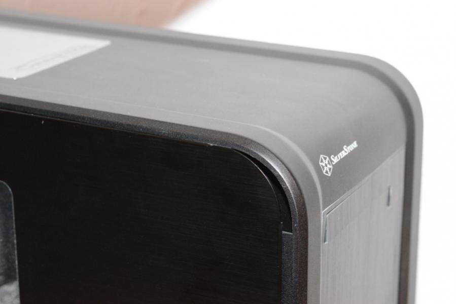

Hat jemand von euch auch so ein Problem? Ich hab das Seitenteil schon n Jahr rumliegen und hatte bisher einfach keine Lust, mich darum zu kümmern, wichtiger war jetzt mal, dass die Kiste läuft.
Man sieht auf dem Foto gut, dass das Seitenteil zu groß ist und nicht richtig reinpasst - das alte Seitenteil ließ sich noch mit Gewalt reindrücken, allerdings hat man es dann kaum mehr aufbekommen, das neue geht gar nicht mehr rein ^^. Man sieht auch gut die Abnutzungen.
Die Frage ist halt, was man da am besten tut. Ich könnt das Seitenteil unten n bisschen runterschleifen, da würde man es nicht so sehen, aber das ist auch eher supoptimal.
