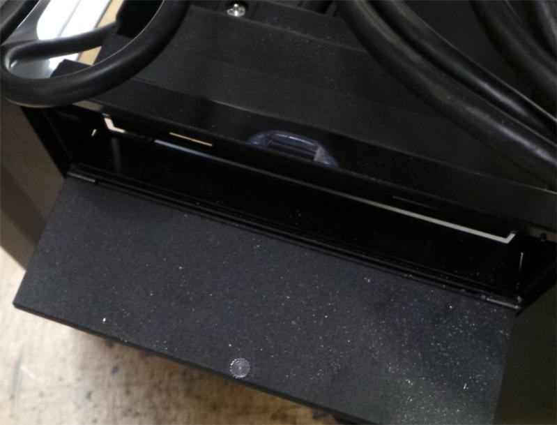

Auf der Klappe ist ein schwarzes Plättchen, auf der Rückseite von dem Rahmen der Magnet.
Du hast absolut Recht. So wie ich das erkennen kann, wurde der Magnet dort angeleimt. Des Weiteren sehe ich, dass es sich um ein rechteckiges Magnet handelt(?) Anbei ein Foto. Meiner Schätzung zu folge sind die Masse ungefähr: 10x6x5 mm. Könnte das jemand bestätigen?
Tausend Dank
