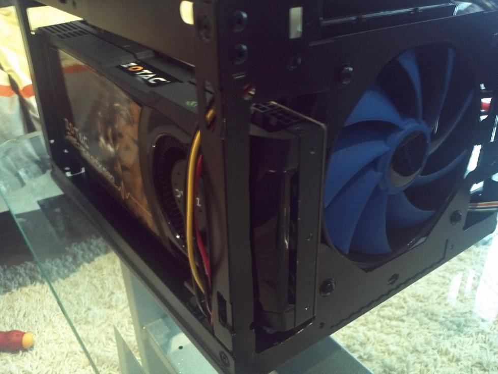

Hier wie versprochen mein kleines How-to Grafikkarten bis 27cm.
In das normale Sugo Sg05 Passen nur Karten mit einer Länge von 26,5mm. Was bei der GTX 670/680 kein Problem ist wird aber zu einem bei der GTX 570/580 diese sind ganau 27cm lang. Nur was tun?
Ganz einfach die vordere Plastikabdeckung bildet einen kleinen Hohlraum zwischen Alufront und Plastikfront. Wenn man nun ein Stück Aluminium aus der Front schneidet kann die Karte bis in den Hohlraum reichen und passt. Ein weiterer Vorteil ist das bei Karten die knapp ins Case passen der ausbau viel leichter ist, denn wenn die Plastikfront enfehrnt ist, bietet das Loch rangiermöglichkeiten um die Karten nach oben oder gar durchs Loch auszubauen.

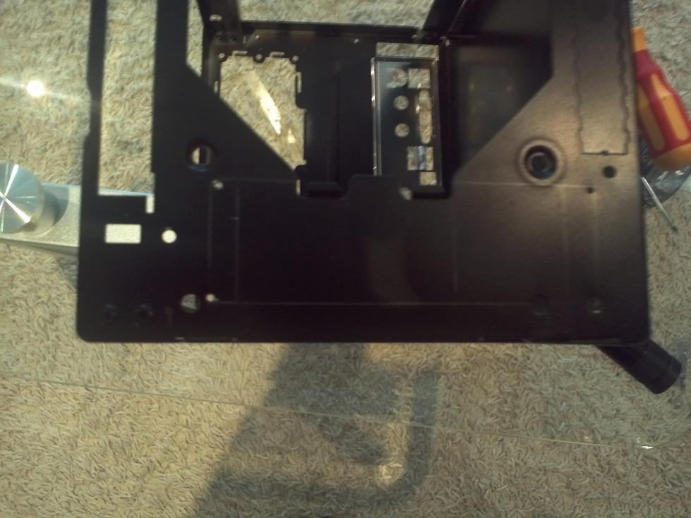

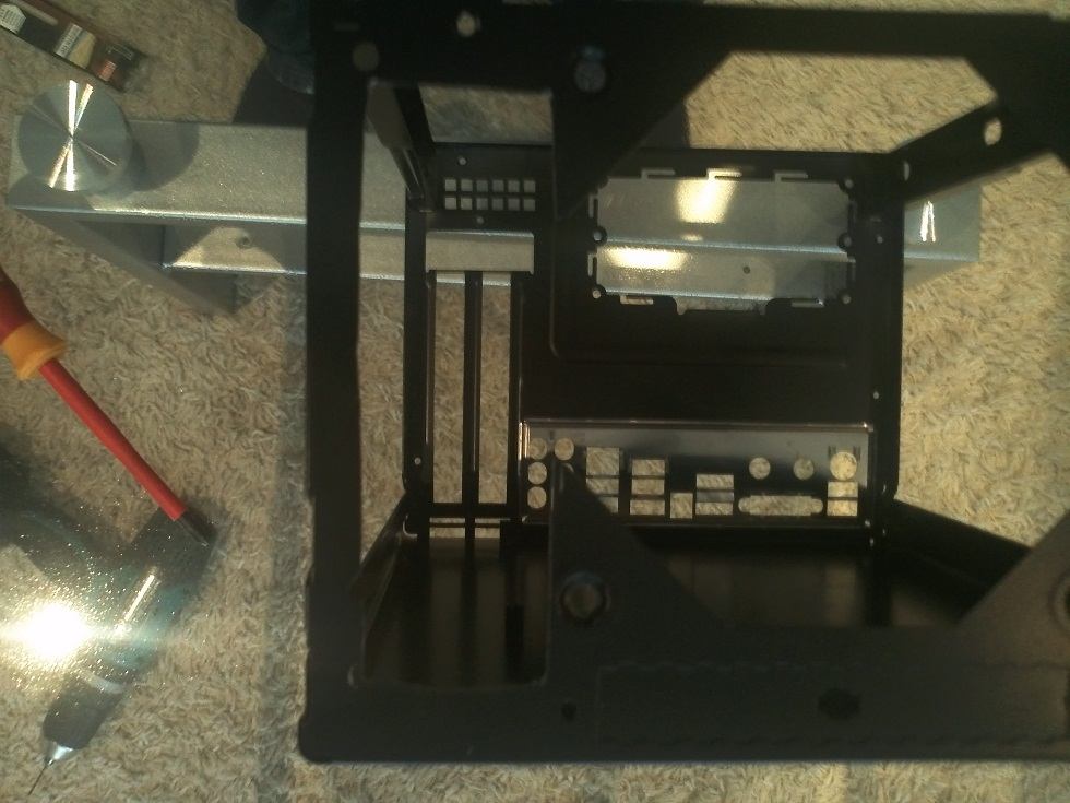

Schritt 1: Rechteck anzeichnen und 1 Loch in jede Ecke bohren:
Schritt 2: Mit der Laubsäge das Rechteck aussägen und das Gehäuse duschen, denn Aluspähne kann Kurzschlüsse verursachen. Danach gründlich abtrocknen und Abstandshalter fürs Mainboard mit einem Strohhalm auspusten.
Schritt 3: Staunen ^^
Tipp: Das loch lieber etwas Breiter machen. Hilft beim Einbau. Musste selber auch nochmal ran. Eine normale GTX 580 passte aber die Twin Frozr II brauchte etwas mehr in der Breite.
Viel spass beim selber machen
Super Arbeit^^ Passt also bei Sg05 bis 27 ohne das man die Plastikfront auch modden muss?
@ bigdaniel
Wie kommst du auf die Maße? Weder der Startpost noch meine eigenen Erfahrungen können das bestätigen. 26,3 - 26,7cm (reine Platinenlänge) wurden bisher immer gemessen, von 27cm hab ich noch nichts gehört.
Im Übrigen ist der Frontmod auch schon im Startpost beschrieben. Liest denn hier keiner mehr das Wichtigste? ^^
Zitat aus CB Test GTX 580: Das schwarz gefärbte PCB des Referenzdesigns der GeForce GTX 580 misst exakt 27 cm, weshalb jeder potenzielle Käufer vorher einen Blick in das eigene Gehäuse werfen soll, ob nicht zum Beispiel ein SATA-Anschluss den Einbau verhindert.
Und da eine GTX 580 passt gehe ich von einer maximalen aufnahmelänge von 27cm aus ;)
Dann muss man sich mal informieren wie CB diese Länge misst. Wie gesagt, ich habe bisher (eigenhändig) andere Werte gemessen.
Ich weise nur darauf hin, nicht dass einige Mitleser nachher enttäuscht sind wenn die Karte dann doch nicht passt.
Siehe auch hier.
ok laut der nvidia page ist die karte 26,7cm lang dann muss ich mich verbessern karten mit 26,7 passen
