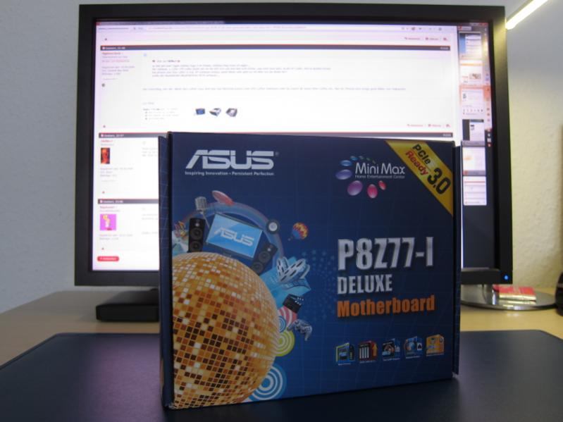

:fp Soeben eingetroffen ...
Du wirst doch nicht etwa basteln. Kannst du schon etwas verraten?
Welche CPU, welches Case etc.?
Es wird natürlich wieder das Maximum rausgeholt. 3770K mit 16 GB RAM und GTX 680 in einem SG06 (USB 3.0/450W) sind geplant. Moddingideen gibts auch. Zeitplan steht aber noch in den Sternen. Ich bin froh wenn ich mal die Zeit finde ein Paket anzunehmen. ^^
