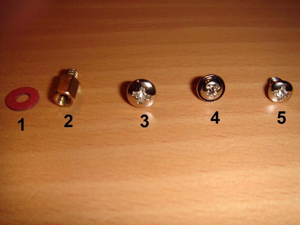

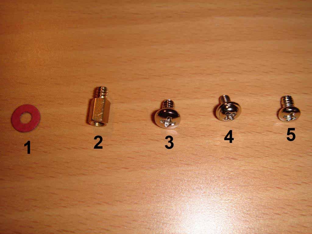

Ich habe mal 2 Fotos von den verschiedenen Schrauben gemacht.
Wofür sind die einzelnen Teile? Welche Schraube kommt wo hin?
Zum besseren Verständnis habe ch die Teile nummeriert.
Wäre cool, wenn mir einer helfen könnte.
Ich sag schonmal danke.

2. Sind Abstandshalter. Die kommen ans Gehäuse dahin, wo das Mainboard später hinkommt. Zwischen Case und Mainboard kommen diese Teile, damit es keinen kurzen gibt.
1. Sind Gummidinger, die man auf die Schrauben tut, mit denen man dann später das Mainboard auf den Abstandshaltern festschraubt.
3. oder 5. würde ich zum Mainboard verschrauben nehmen oder um Steckkarten sowie NT zu befestigen.
4. Sind Feingewindeschrauben für DVD Laufwerk und HDDs

1. Sind allerdings keine Gummiteile. Ist eher etwas härtere Pappe.
Stecke ich die Zwischen Abstandshalter und Mainboard (also unters Mainboard), oder zwischen Mainboard und den Schrauben, mit denen man das Mainboard dann festschraubt (auf das Mainboard)?
Grundsätzlich brauchst du die Beilagscheiben gar nicht.
Einfach die Schrauben sachte anziehen das war's auch schon :)
Selbst wenn ich sie nicht brauche, wo würde ich sie platzieren?

Also die Beilagscheiben kannst du eigentlich nur oben montieren (weil sie unten immer verrutschen) wenn du das den unbedingt willst -> wie gesagt... ziemlich sinnlos
