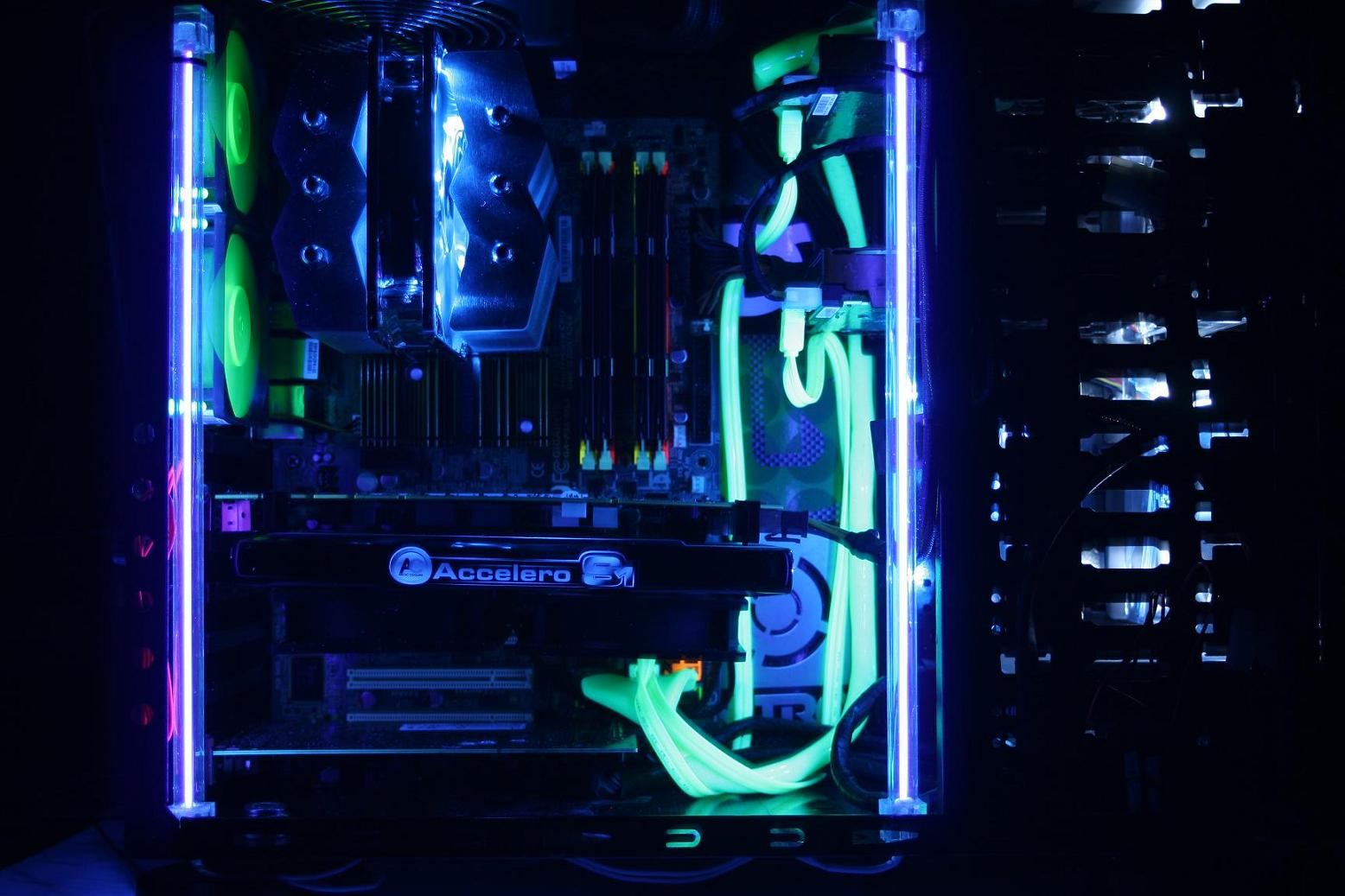

Habe hier auch zwei UV Kaltlichtkathoden, da habe ich jetzt seit Wochen dran rumgemacht und sie mir heute doch gekauft, diese verfluchte Konsumgeilheit ^^. Ziemlich viel Kabelgedöns was da im Case rumliegen würde, das geht ja mal gar nicht...
...mit der Beleuchtung hat der Staub in Zukunft keine Chance.
...die meisten nennen mich "Strahlemann".
Was ein Schei*! :drool:
