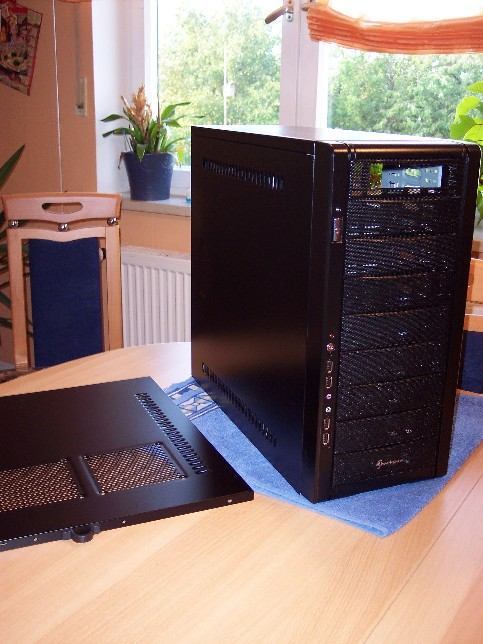

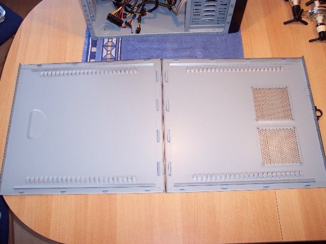

Doch eine Frage habe ich noch: Ist es möglich die Linke Seitentür (die für die Lüfter) mit der rechten Tür zu tauschen? So dass ich von vorne gesehen auf der linken Seite eine "cleane" Tür habe!?
Ja, das geht! Hab das Rebel9 auch seit gestern hier stehen und es grad mal eben ausprobiert.
Hier noch Pics.
Gruß
reiser81
