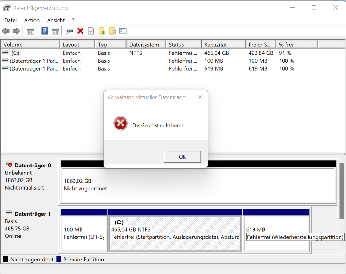

Das komische ist das wenn ich TestDisk starte funktioniert die Datenträgerverwaltung und die Crucial Software. Die SSD ist aber nicht initialisiert und ich kann sie auch nicht initialisieren. Es kommt dann Eine Fehlermeldung "Laufwerk nicht Bereit"

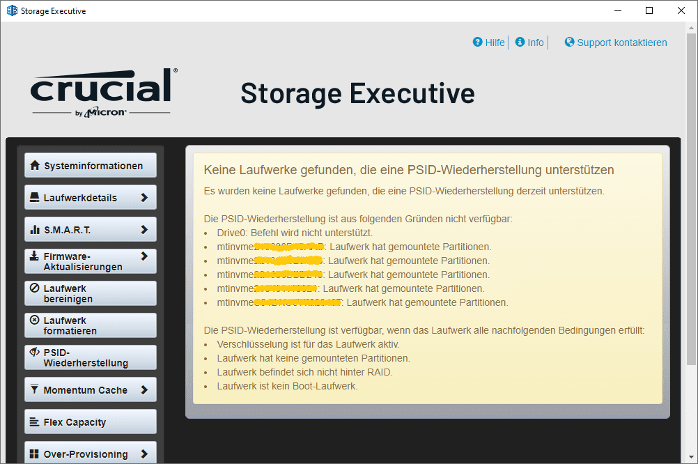

die SSD ist womöglich gelocked. Auf der SSD sollte ein PSID Code stehen. Du musst die SSD zurücksetzen. Das geht nur mit den Crucial SSD Tools. Hierfür wird der Code benötigt. Falls aber die Tools deine SSD überhaupt nicht mehr erkennen, dann ist sie wohl defekt.
Alternativ würde ich mal einen anderen M2 Slot versuchen
Anmerken muss ich aber, dass ich mich mit Crucial nicht auskenne, da ich aufgrund ähnlicher Erfahrung wie du sie hier beschreibst, diesen Hersteller seit Jahren meide.
Also wenn ich TestDisk nicht laufen habe, habe ich keinen Zugriff auf die SSD. Frage mich nur was TestDisk macht das dann auch die Datenträgerverwaltung und die Crucial Software läuft. Der PC ist auch so langsam. Das kann doch eigentlich nicht sein nur weil sie gelocked ist. Gehe so langsam auch von einem defekt aus. Habe allerdings noch Garantie. Ist nichtmal ein Jahr alt.
Man sollte aber auch dabei erwähnen, dass die PSID Wiederherstellung mittels CSE -wenn überhaupt von P5 (Plus) unterstützt- auch nur dann funktioniert, wenn:
- die Verschlüsselung aktiv ist
- die SSD keine gemounteten Partitionen enthält
- nicht in einen aktiven Raid sitzt
- kein Boot LW ist
Bei meinen insgesamt 4 M.2 NVMe P5 (Plus) SSDs wird die PSID Wiederherstellung jedenfalls, egal ob nun gemountet oder nicht, nirgendwo unterstützt.

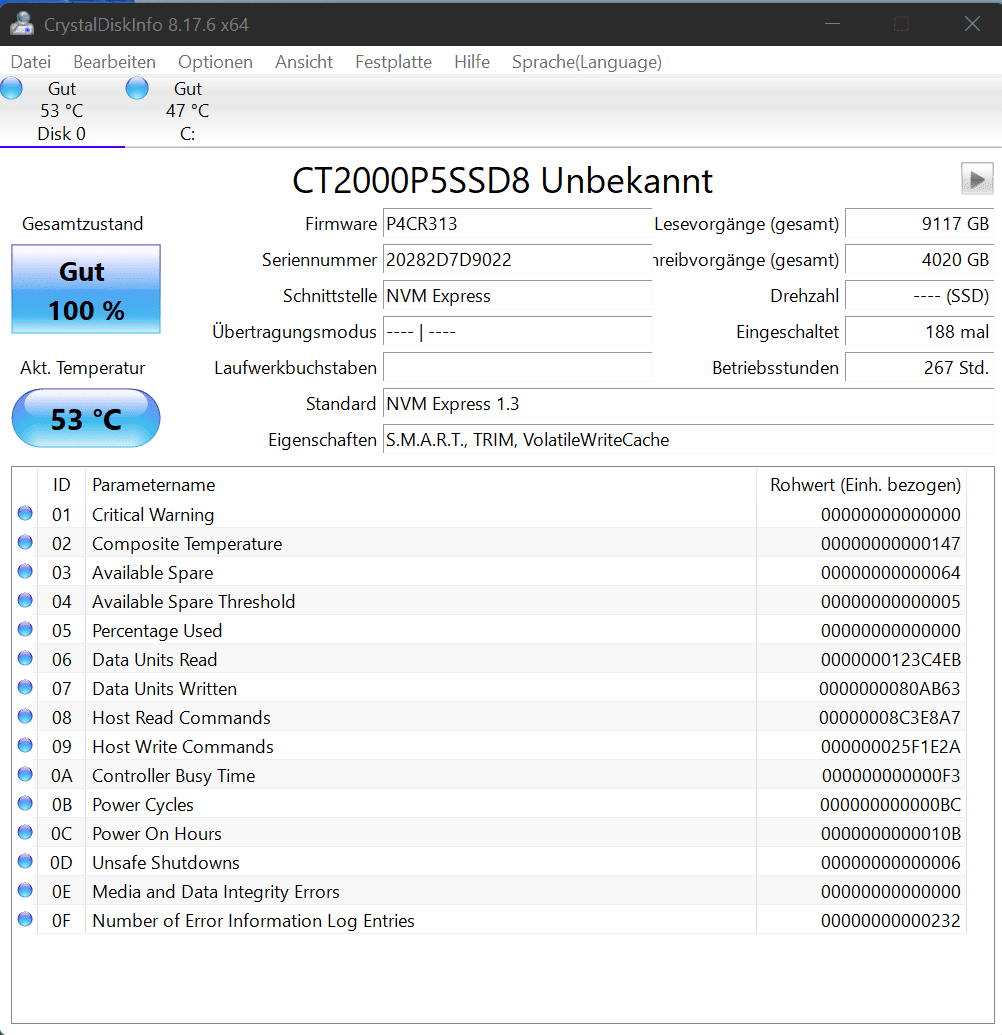

EDIT: Crystal Disk Info zeigt gar keinen Übertagungsmodus an.

Das hatte ich bei mir zuerst auch gedacht. ;)

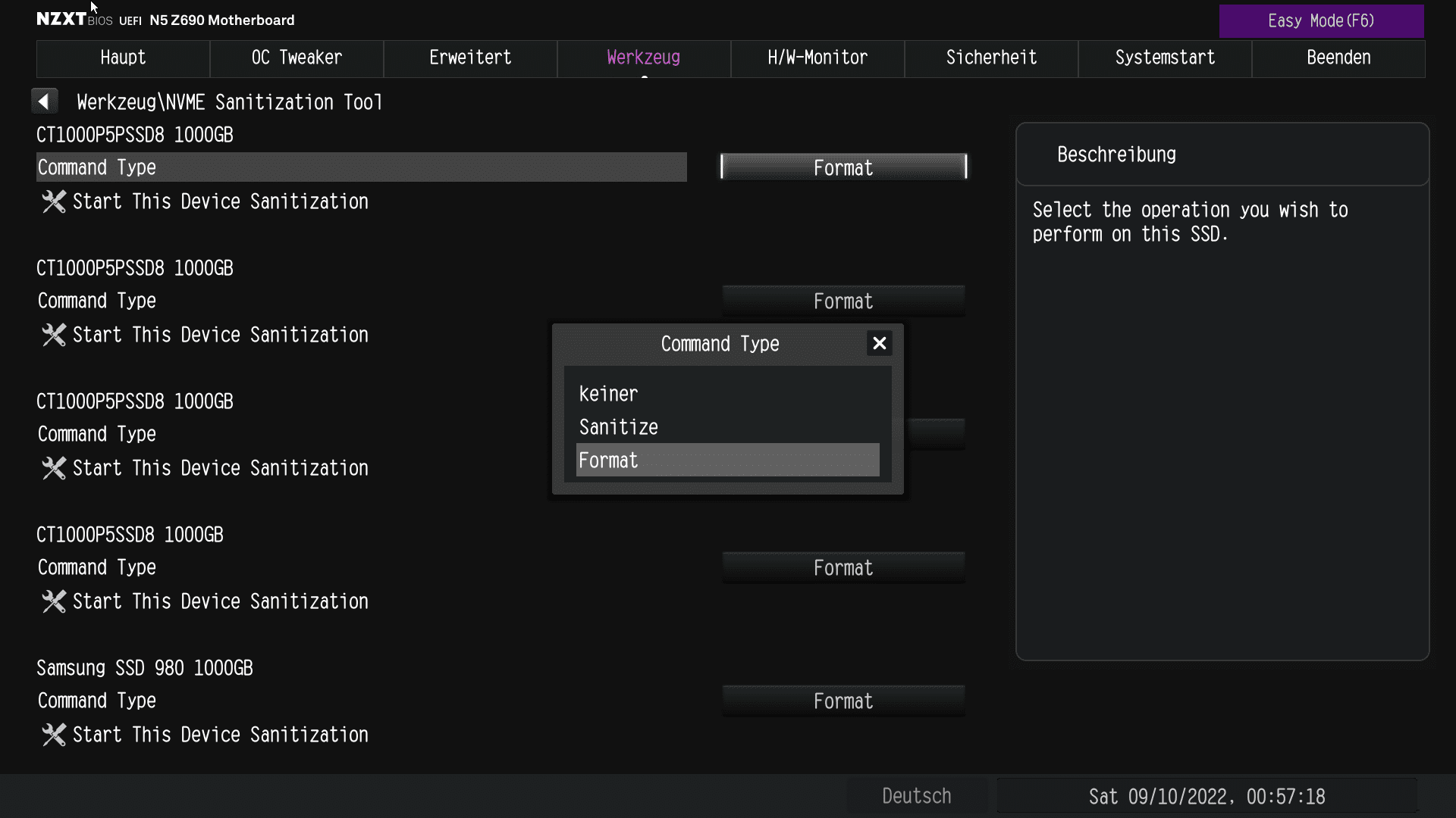

edit @ ThuNd3r1982: Kleiner Tipp, dass nächste Mal wenn du eine SSD mit "empfindlichen" Daten für den Weiterverkauf löschen möchtest, dann nehm lieber was anderes als einen Secure Erase.
Das löscht nämlich nur die Mapping Tabelle und die beschriebenen Blöcke bleiben u.U. erhalten, sind also eventuell wieder rekonstruierbar, ähnlich wie wenn du eine 2TB HDD via Quickformat in 30sek. löschst. ;)

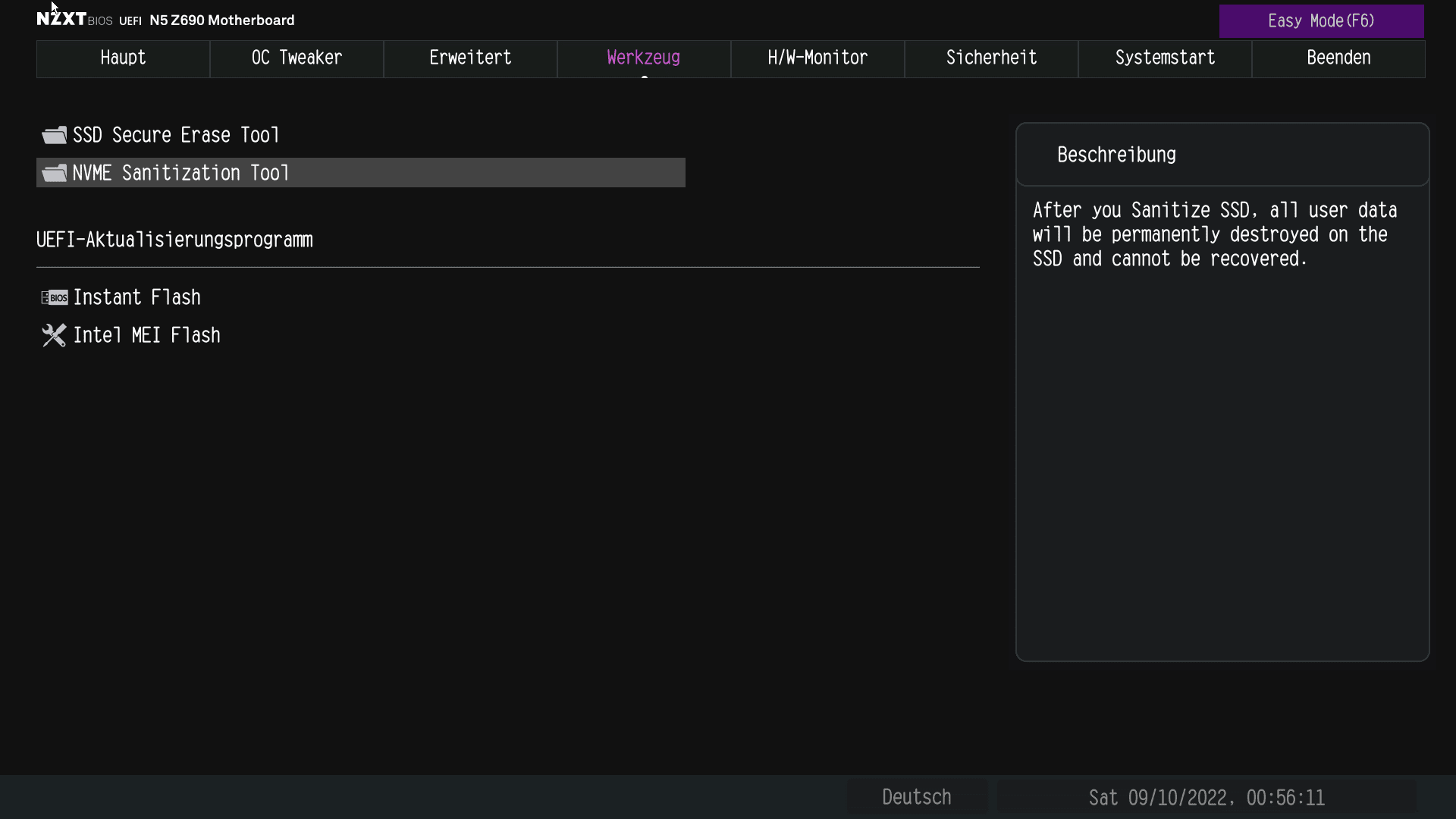

Um eine SSD blockweise zu löschen braucht es schon ein Sanitize Format, dass bieten aber viele MSI und Asus Boards im UEFI eher selten an. Die NZXT (bzw. ASRock) Boards haben so etwas iim UEFI nklusive:
Klingt nach gebrickt.

Auch mit NVMe SSDs? Da geht es nämlich ganz anderes als bei SATA SSDs, NVMe ist ja auch ein ganz anderer Befehlssatz als der AHCI Befehlssatz für SATA SSDs. Generell würde ich von SE abraten und die Daten von der SSDs lieber durch überschreiben (eben z.B. mit DISKPART und CLEAN ALL) löschen. Überschreiben ist für Heimanwender mehr als ausreichend sicher und ein alltäglicher Vorgang, während ein SE die große Ausnahme im Leben einer SSD ist und es gab immer wieder Fälle von FW Bugs im SE Vorgang und ob die Daten wirklich gelöscht wurden, da muss man auch dem Hersteller vertrauen. Wird der Vorgang aus irgendeinem Grund unterbrochen sind die SSDs sowieso meist gebrickt und damit Elektronschrott.
Da der TE ja eine Crucial nutzt, diese NVMe Sanitize unterstützt und auch die dazu gehörige CSE im Menü anbietet (sollte im UEFI dies nicht vorhanden sein), kann er bequem und sicher die SSD auf niedriger Ebene formatieren, sofern diese nicht passwortgeschützt ist und per PSID zurück gesetzt werden muss.
