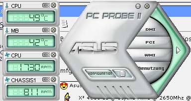

aber ist es möglich den Standard 100mm Lüfter softwareseitig von den 1700 Umdrehungen auf 1200 oder 1000 runterzuregeln ?
Habe Asus PC Probe laufen, aber damit gings nicht. Mainbaord ist P5B.
Speedfan würd ich mal probieren
Bei meinem Asus für AM2 gibt es im Bios unter ENERGIE die funktion Q-FAN... Einfach auf SILENT und er tuckert bei 1000 Umdrehungen...
mfg.TK
Bei mir ist Q_Fan im Bios auch aktiviert - und auf Silent eingestellt. Trotzdem dreht der Lüfter ständig mit 1700n Umdrehungen.
CPU Temp ist 49 Grad, daher sollte es daran nicht liegen.
Speedfan bringt übrigens auch keine anderen Ergebnisse.
OHH doch daran liegt es^^.. :fresse: Bei mir läuft der auf 1500Umdrehungen unter Last mehr kann meiner nicht^^
Und das bei 48° also passt es...
mfg.TK
Hier mal ein Bild von dem Störenfried.

Kann es daran liegen das der Versandhändler mir den CPU Lüfter an den falschen Anschluss angeschlossen hat ?
Andererseits dürfte das Board mir dann ja auch nicht die Umdrehungszahl des Lüfters anzeigen ?
Doch das Baord zeigt immer alle Umdrehungszahlen an...
Wenn du zwei 1700 Umdrehungslüfter hast könnte es hinkommen... Stell mal beide optionen im Bios auf SILENT
mfg.TK
Hab schon alles im Bios auf Silent gestellt, auch EIST ist bei mir aktiviert.
Allerdings taktet weder der Core Duo runter, noch geht der Mine in den Umdrehungen runter.
Kann es was mit win2k zu tun haben ? Hab minimaler Energieverbauch gewählt.
Hm gerade dann sollte er ja runter takten aber stell einfach mal was anderes ein... komisch???!!!
Hast du noch nen Lüfter um den CPU Kühler mal zu manipulieren?
Du hälst einfach noch 1oder 2 Lüfter vor den Kühler und guckst ob die CPU Temp sinkt... Wenn sie sinkt müsste ja auch der Lüfter langsamer werden... Wenn z.B. die Temp dann bei 42° liegt müsste der Lüfter bei 1200rpm liegen...
mfg.TK
PS: Hm schon komisch irgendwie
Ich werds mal probieren. KAnns auch sein das das Bios von P5B ist ?War wohl eines der ersten....
